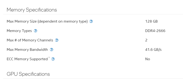

Merhaba, sistem topluyorum ve Z serisi bir anakart alacağım. 4000MHz'ye kadar desteği var ve 4000MHz RAM alacağım. Buna en iyi hangi işlemci gider? Sanırım işlemcilerinde MHz'si var Intel i7 9700K düşünüyordum ama 2666 MHz gördüm hafif sogudum AMD ve Intel için tavsiyelerinizi bekliyorum. Oyun ve render için kullanılacak Max 7.0000TL sıfır ya da 2. el fark etmez...
i7 9700k Maksimum 2666Mhz bellek frekansı desteklemektedir.

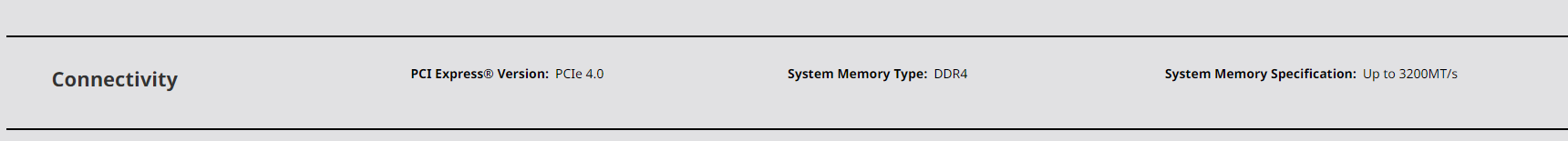

Ryzen 7 5800x ise 3200Mhz'ye kadar verim sağlayabiliyor.

i7 9700K maksimum 2666MHz bellek frekansı desteklemektedir.

Ryzen 7 5800X ise 3200MHz'ye kadar verim sağlayabiliyor.
