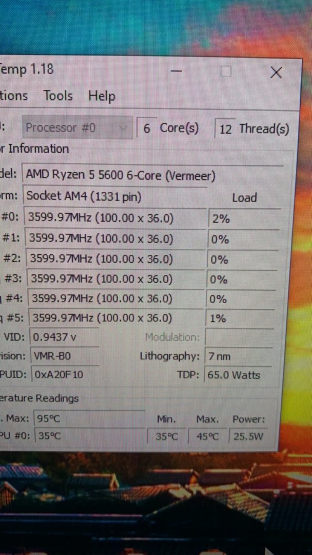

Tekrardan merhaba herkese. Paylaştığım termal macunu aldım ve az önce kurulumu tamamladım. Hiçbir problem yok gibi görünüyor. Herkese teşekkür ederim.
