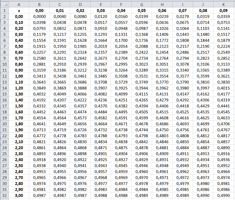

Bunları Z dönüşümü yapman gerek miyor mu? Zaten çözmek için standart dağılıma sahip olman lazım.
    46,6 KB · Görüntüleme: 32
