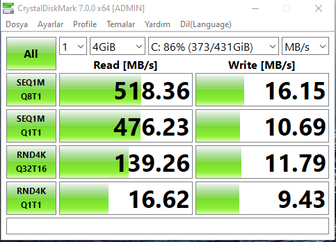

Sonuç bu şekilde çıktı. Yazma değerinin bu derece düşük olduğunu bilmiyordum açıkçası. Ayarlarını mı yanlış yaptım acaba? Yoksa değerler normal mi?
Şu an bir sorun gözükmüyor açıkçası. Tabii kendi yazılımı olmadığı için kesin bir şey demek zor. No name SSD'lerde böyle oluyor.

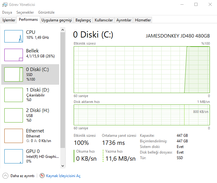

Görev Yöneticisi altından gecikme değerlerine baktıyor musunuz?
Recep Bey herhangi bir işlem başlatınca veya disk mark çalıştırınca bu denli yüksek gecikmelerde geziyor bana göre. Bu değerler normal midir?

Normal değil maalesef, arkada indirme vesaire yapıyor muydunuz? Düzenleme: yapılmıyormuş. Rastgele hızları da çok düşük. James Donkey'nin SATA SSD'lerinde hayır yok maalesef. Verilerinizi yedekleyip garantiye gönderebilirsiniz.
Normal değil maalesef, arkada indirme vesaire yapıyor muydunuz? Düzenleme: Yapılmıyormuş. Rastgele hızları da çok düşük. James Donkey'nin SATA SSD'lerinde hayır yok maalesef. Verilerinizi yedekleyip garantiye gönderebilirsiniz.

Bir an korkmuştum. Ama yine de gecikme süresi çok hissediliyor. En iyisi bir M.2 SSD almak...En azından 4 ölü sektör olduğunu öğrendim herkese teşekkürler.
