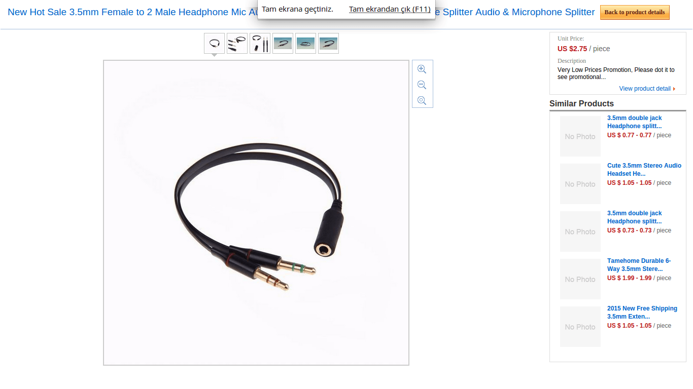

Kanka kulaklık tek bağlantı olduğu için aslında konsol ve telefonlara uygun bi kulaklık, kulaklık ve mikrofon ayırıcı alınca çözdüm bende bu durumu, sen sadece kulaklık girişine takabildiğin için mikrofon girişi boş kalıp çalışmıyor, o yüzden.
Tam olarak görseldeki ayırıcıdan aldım ben, ses kalitesinde vs.düşüş yaşatmadı ve 5-6 aydır kullanıyorum bi sorunla karşılaşmadım, eğer ayırıcı geldiğinde mikrofon yine çalışmazsa büyük ihtimal ayırıcı sıkıntılıdır, çünkü bende ilk başka almıştım o çalıştırmadı, linktekini aldım o zaman çalıştı sorunsuz, bide kulaklığı sürekli telefonunda test et mikrofonun bozuk olmadığına dair.

Kanka kulaklık tek bağlantı olduğu için aslında konsol ve telefonlara uygun bir kulaklık, kulaklık ve mikrofon ayırıcı alınca çözdüm bende bu durumu, sen sadece kulaklık girişine takabildiğin için mikrofon girişi boş kalıp çalışmıyor, o yüzden.
Tam olarak görseldeki ayırıcıdan aldım ben, ses kalitesinde vs. Düşüş yaşatmadı ve 5-6 aydır kullanıyorum bir sorunla karşılaşmadım, eğer ayırıcı geldiğinde mikrofon yine çalışmazsa büyük ihtimal ayırıcı sıkıntılıdır, çünkü bende ilk başka almıştım o çalıştırmadı, linktekini aldım o zaman çalıştı sorunsuz, bir de kulaklığı sürekli telefonunda test et mikrofonun bozuk olmadığına dair.
Sağolasın kanka, ben de öyle tahmin ettim. Ayırıcı çözüm olacak muhtemelen. İlk 6 gün PC'nin mikrofonu görmesi ancak sonra birdenbire görmemeye başlaması garibime gitti sadece.
Linkteki ayırıcıdan aldım, sorun çözüldü.
