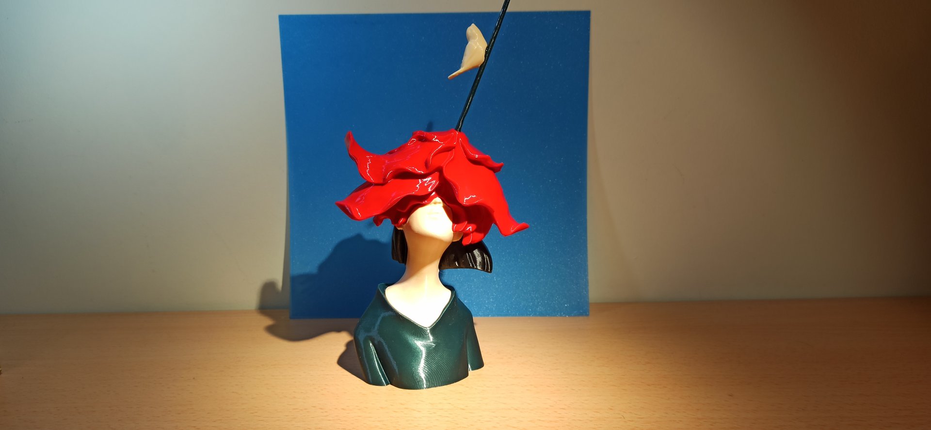

Neptune 4'de klasik Porima PLAyı ben 215 derecede kullanıyorum, aslında 5-10 derece daha düşük değerde de basabiliyor ama modellerin parlak olması benim daha çok hoşuma gidiyor. Görseldeki model 215 derecede basıldı.
Eki Görüntüle 2118916

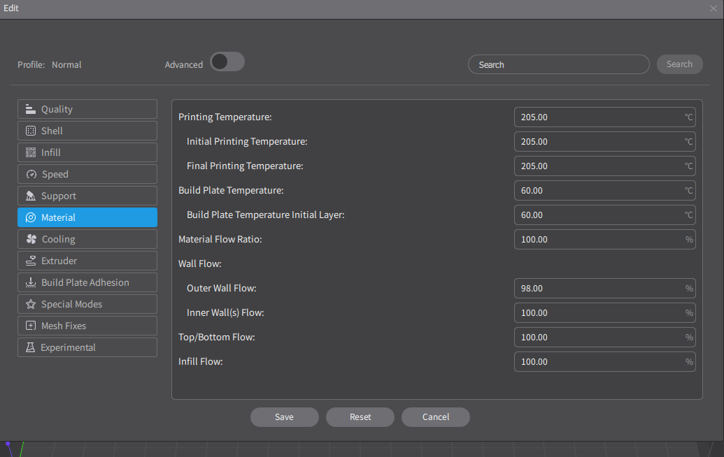

Şimdi baktım bende 205 derece hocam. Herhalde makineler faklı diyedir.
    67,4 KB · Görüntüleme: 63
