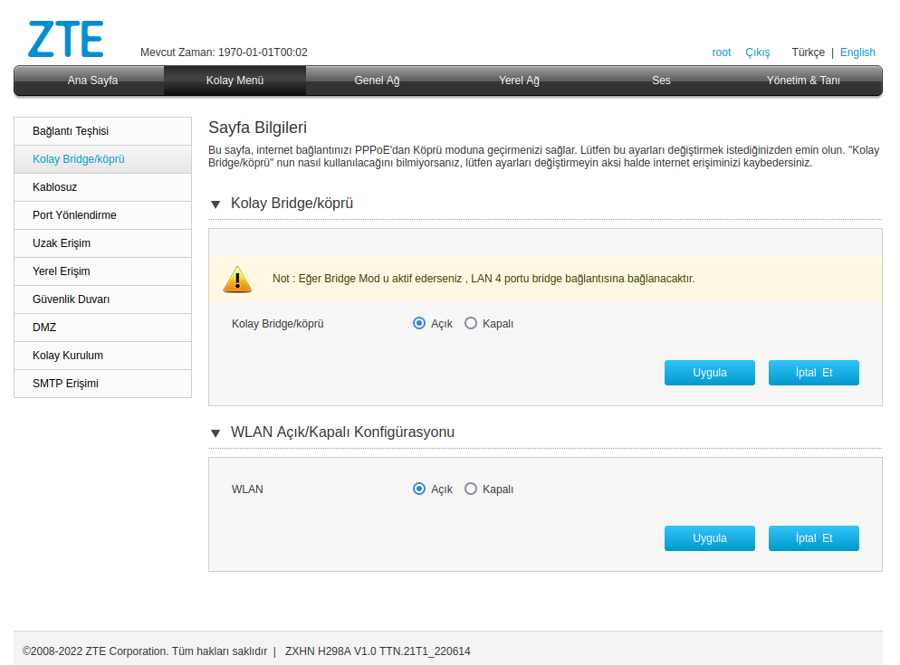

Root erişimi aldıktan sonra cihazımızı köprü moduna almamız gerek.
Kolay menü altındaki kolay Bridge/köprü menüsüne girin.
Kolay Bridge/köprü seçeneğini açık olarak işaretleyip uygula tuşuna basın.
WLAN Açık/Kapalı konfigürasyonunu da açık olarak işaretleyip uygula tuşuna basın.
Not: Wi-Fi isim ve şifre değiştirmek istiyorsanız kolay menü altındaki kablosuz menüsünden değiştirebilirsiniz.

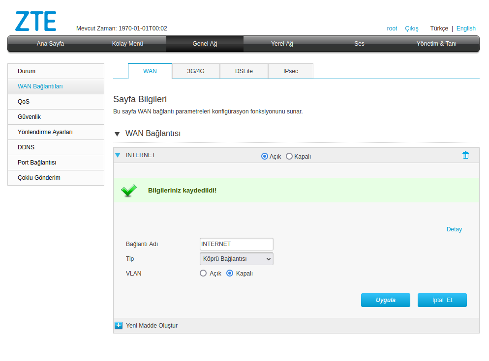

Cihazı köprü moduna aldıktan sonra genel ağ altındaki WAN bağlantıları menüsüne girip ınternet dışındaki her şeyi silin.
(IPTV, VoIP ve management silinecek yani.)
Daha sonra ınternet menüsünü genişletip vlan seçeneğini kapalı olarak işaretleyip uygula tuşuna basın.
Eki Görüntüle 1574483

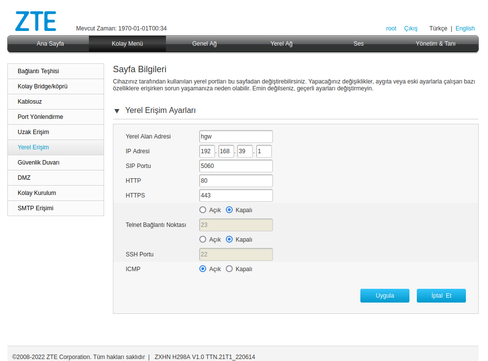

En son olarak da fiber modemin IP adresini değiştirmeliyiz ki IP adresleri çakışmasın.
Kolay menü altındaki yerel erişim menüsündeki IP adresi seçeneğini ağınızdan farklı bir IP adresi yapın.
Kendi ağınız 192.168.1.1 ise 3. IP basamağını değiştirin, örnek olarak 192.168.39.1 yaptım.
IP adresi değiştirdikten sonra uygula tuşuna basın.
Ayarları uyguladıktan sonra Wi-Fi ağlarınız ve lan1 dışındaki lan portlarınız, fiber modemin WAN portuna bağladığınız ağa bağlanmış olacaktır ve fiber modemi Wi-Fi ap olarak kullanmaya başlayabilirsiniz.

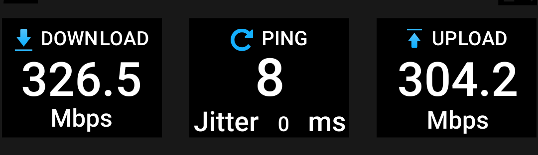

Wi-Fi hız testi:
Eki Görüntüle 1574492
