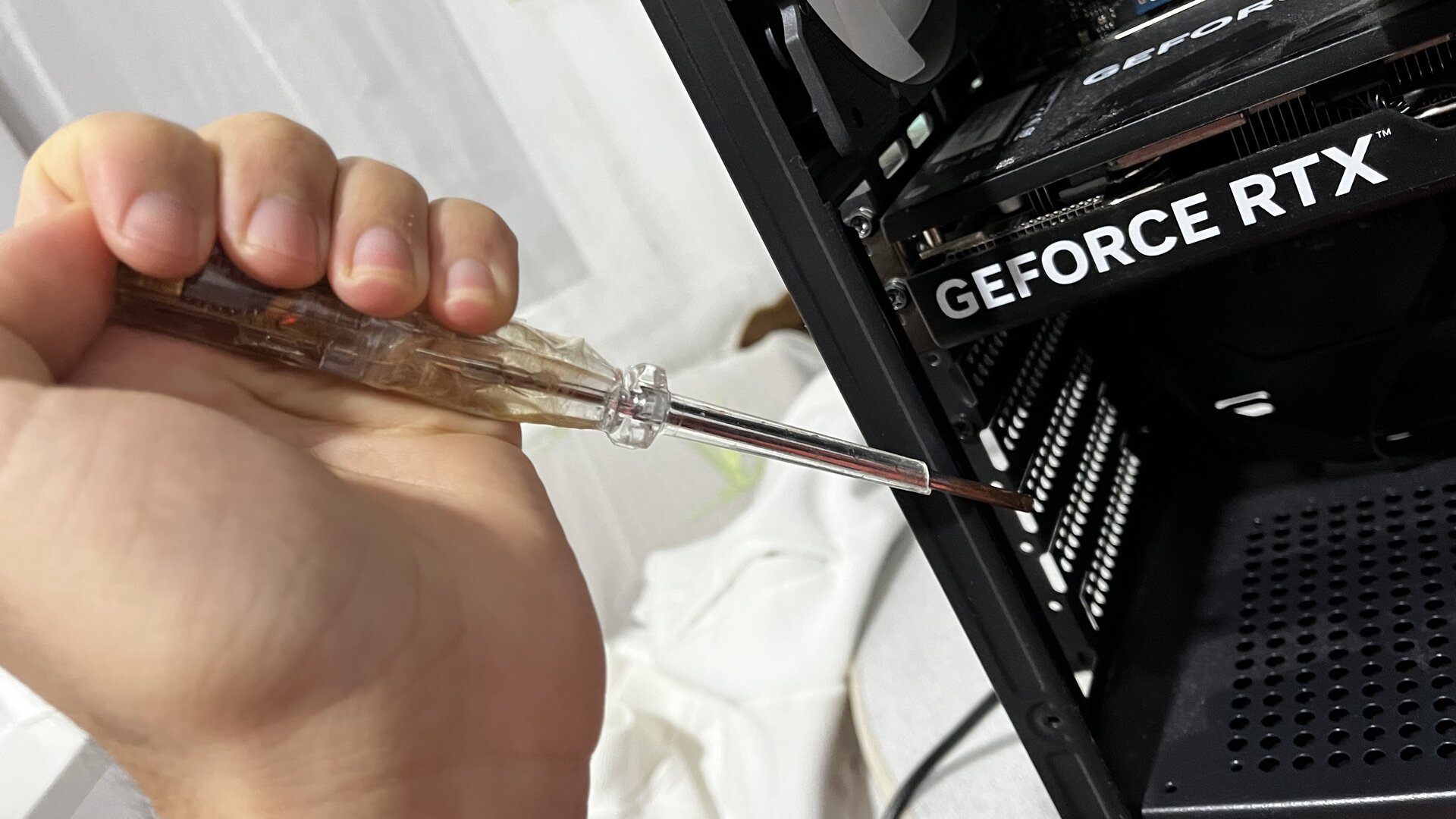

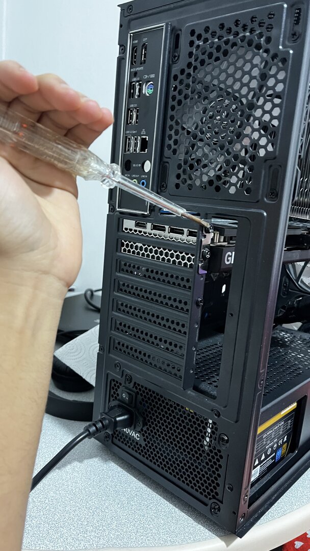

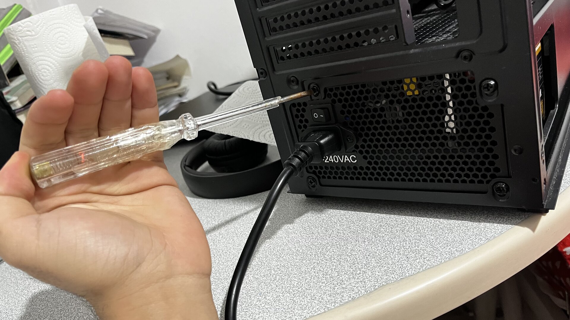

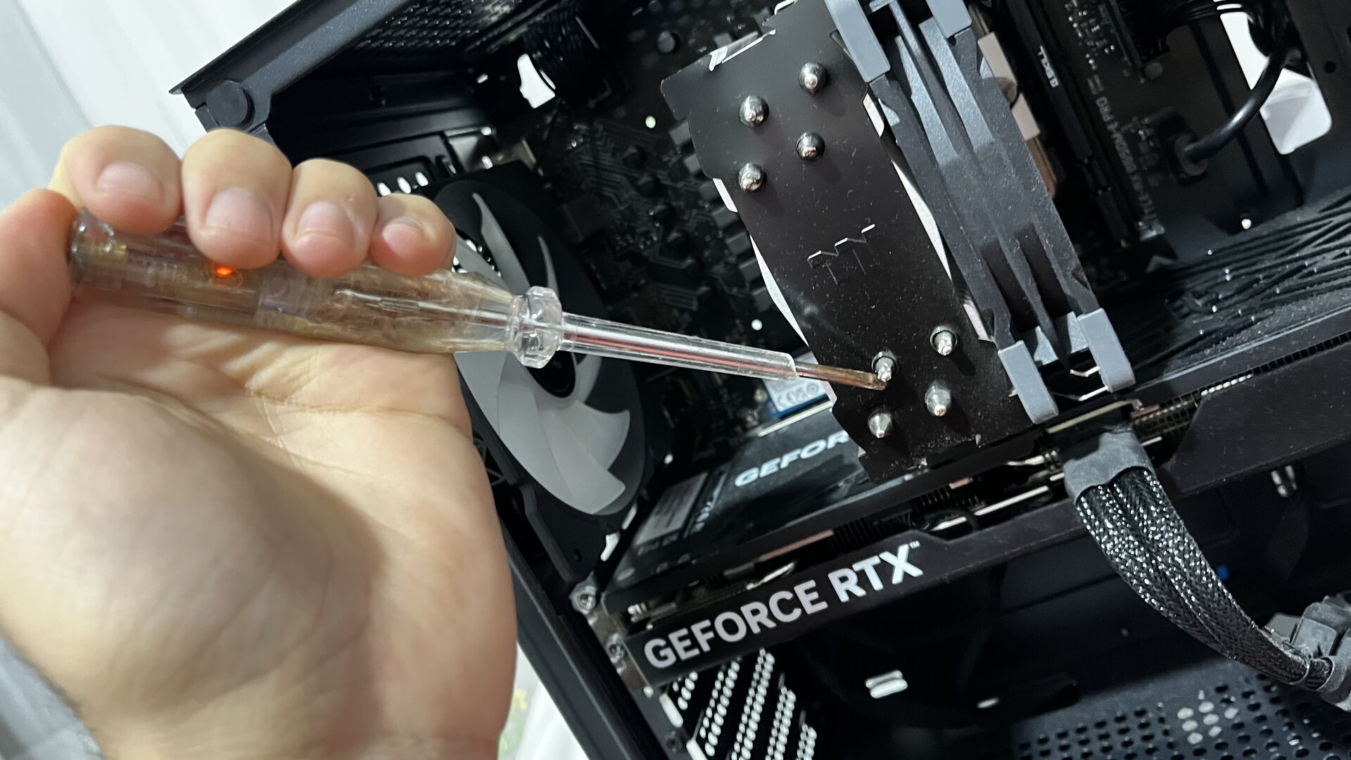

Merhaba iyi Sosyaller. Bilgisayar kasamdan birkaç kez elektrik çarptı. Bunun üzerine kasada kaçak olduğu kabloların vs. kasaya temas ettiğini sanıp kasanın içini açıp kontrol ettiğimde bir sorun yoktu. Ardından kasayı kontrol kalemle kontrol ettiğimde birçok yerinde elektrik olduğunu gördüm. Sizce bu kadar elektrik olması normal mi?

PSU marka model?
Evde topraklama var mı?
Binada topraklama doğru çalışıor mu? Ve kullandığınız priz topraklı mı?
Şu an prizi kontrol ettim. Topraklama kablosunun prize bağlı olmadığını fark ettim. Odadaki bu tesisat kutusunu kontrol ettiğimde topraklama kablolarının sadece birbirine sözde bağlanmış uçları kesilmemiş şekilde (yani boşta)
Sebep bu işte.
