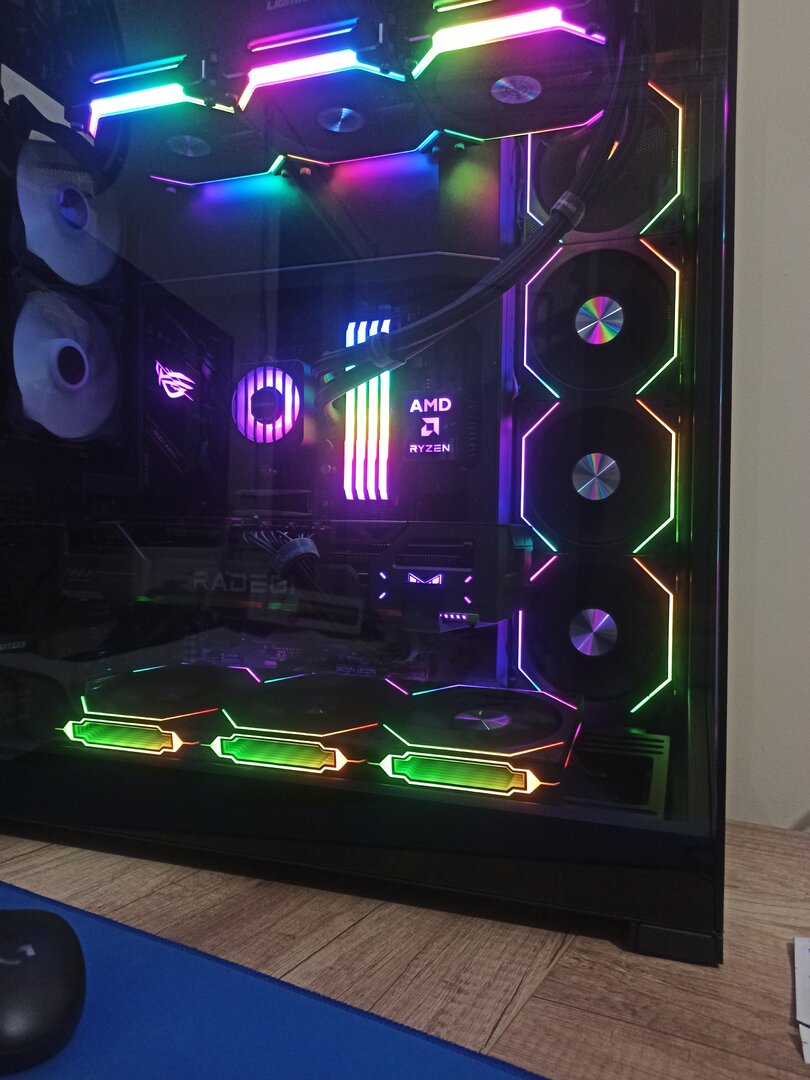

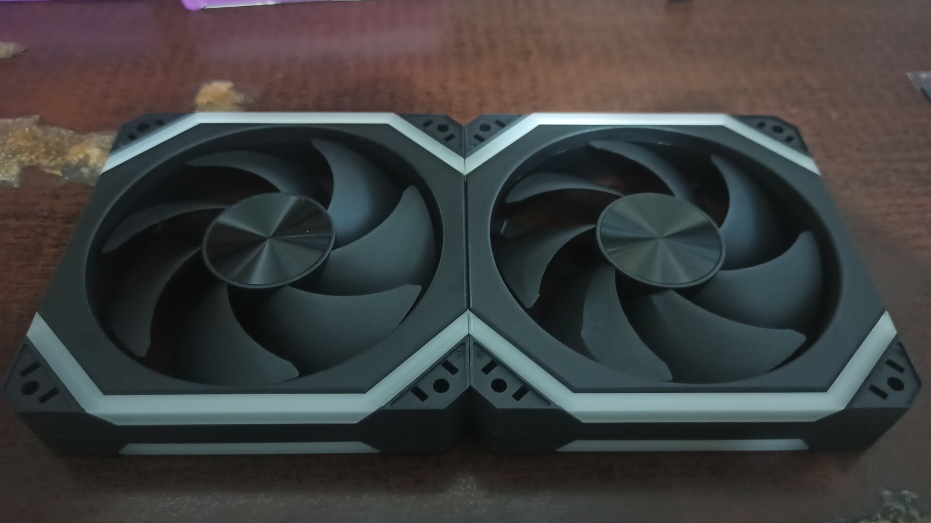

Konumlandırma biçimine göre hava sirkülasyonu değiştirirsin ama bu sefer de fanların görüntüsü güzel görünmez. O fanlardan 9 adet aldım. Sanırım düz yaprağı yok; firmaya sordum stok yok diyor. Mecbur ben de egzos için Aliexpress'ten 2 adet şundan aldım vergiyle 1.150 liraya geldi:
Eki Görüntüle 2532229Eki Görüntüle 2532230

Benim üstte görülenler Lian Li mesela. Aydınlatması biraz daha cafcaflı onun. Ben egzosları özellikle Dragos fan ile uyumlu olsun diye aydınlatması ona benzer çizgili olanından aldım. Bu arada Dragos fanın yaprakları siyah Gamepower'ınki de aydınlatmalı olduğundan beyaz ve benim görseldeki gibi sırıtacak. Senin için sorun olmayacaksa alabilirsin ama ben estetiği bozmamak için mecburen benzer fan aldım. Çok saçma ama piyasada siyah ve düz yapraklı, çerçevesi aydınlatmalı fan yok. Olanlar da reverse fanlar hep. Dragos fanlarla aynı olsun istersen benim Aliexpress'ten aldığıma bakabilirsin 1 haftada geldi elime.
