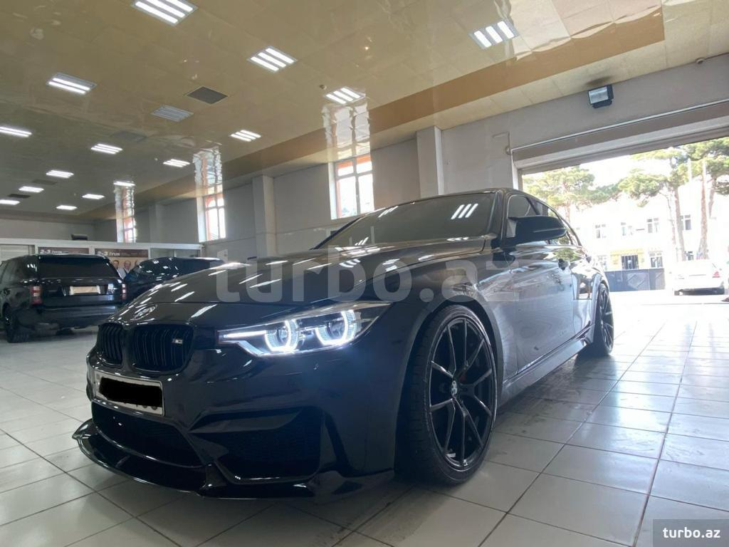

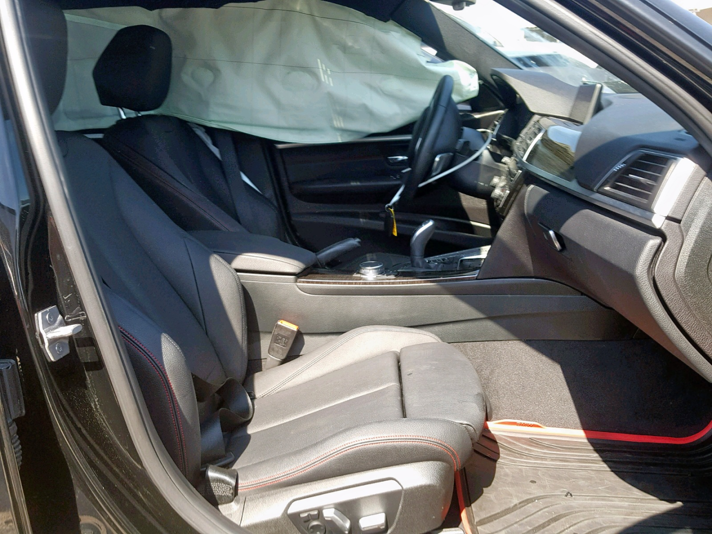

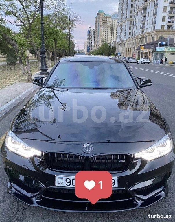

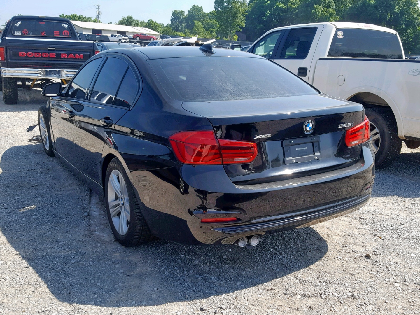

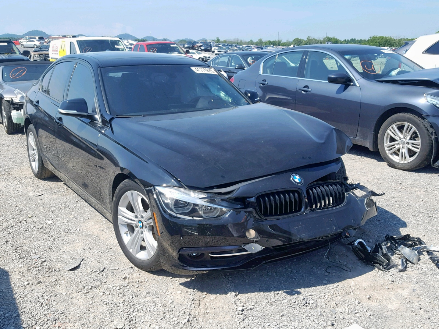

Arkadaşlar merhaba. Böyle bir araç buldum. Acayip beğendim. Fiyatı 23500 dolar. Azerbaycan'da yaşıyorum. Acaba böyle eskiden hasarlı araç almak mantıklı mı? Sonradan problem çıkarır mı kullanırken veya satarken?
Daha ucuz olduğu için böyle almak istiyorum. Cevaplarsanız sevinirim.
Önceki ve şimdiki fotolarını paylaştım.
Vin kodu wba8e3G53GNU02919.
BMW 328 2016​
Hasarı ufak diye düşünüyorum ben. Arabalardan anlayan birileri varsa yazarsa çok memnun olurum. Bayağı kararsız kaldım.

Tabii ki alınır.
Ön taraftan sağlam bir hasar yemiş.
Arabalarda önemsiz yerler sağ ön, sol ön, sağ, arka sol arka çamurluk.
Arabalarda önemli yerler tavan, şasi, direkler, kapılar bir de airbag durumu.
Bunları düşünerek alırsan faydana olur.
Aracın piyasası hakkında bir fikrim yok fakat işçilik iyiyse ve fiyat hasarsızlara göre uygunsa alınır bence. Sorun çıkarma konusuna gelirsek, 0 araç bile problem çıkartabilir.
Kazalı fotoğrafta da o kadar büyük bir kaza gibi durmuyor, hava yastığı açmış mı acaba.
Edit: Fiyatı ne olursa olsun şaside kesme/kaynatma, direklerde işlem varsa asla almam.
Satmak için değil kullanmak için alıyoruz sonuçta, kendimi, etrafımdaki insanları neden riske atayım.
