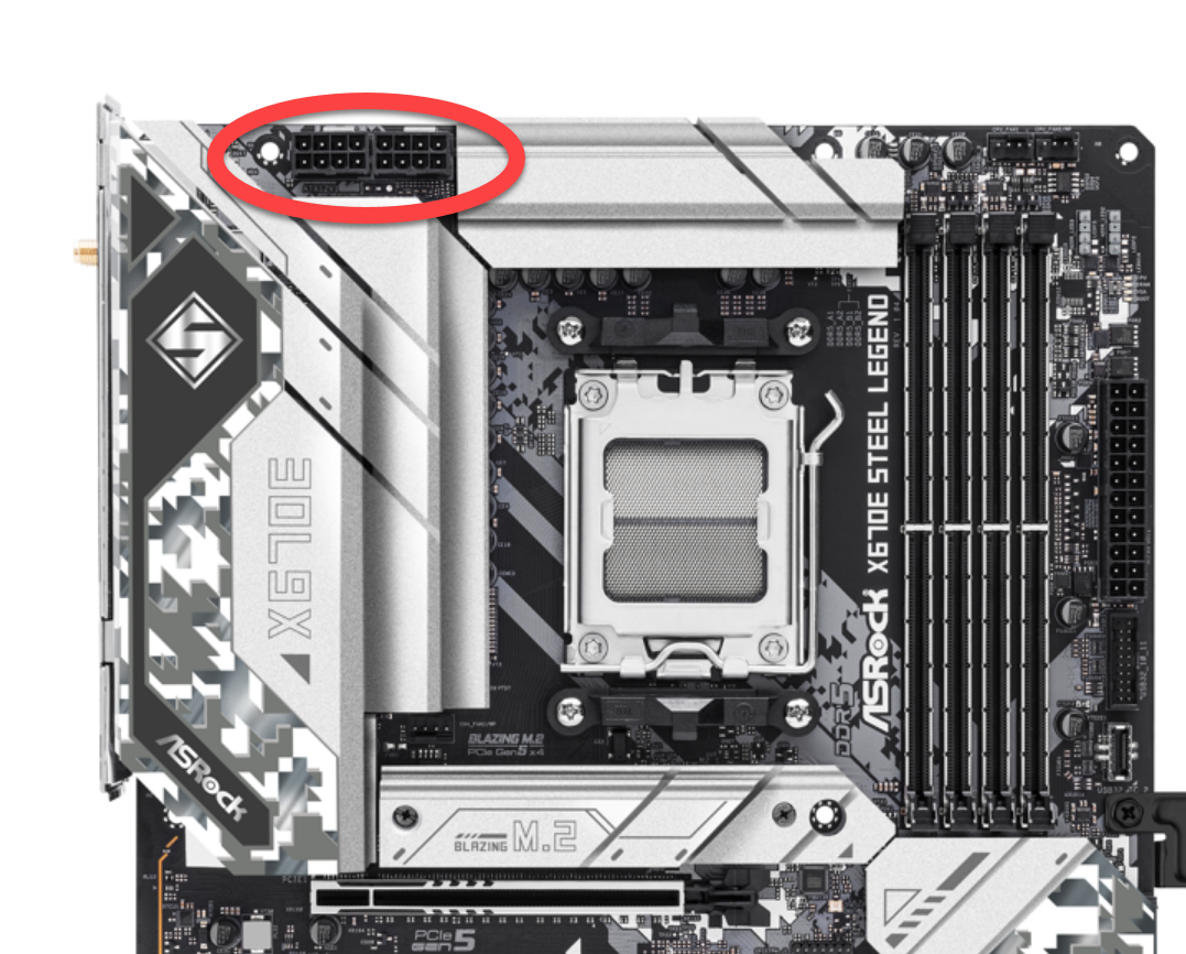

Aksiyon listesini o yüzden sordum, kablolarla mı oynadılar acaba?
İşlemcinin anakarttaki CPU güç kablosu düzgün takılı değil mi? Gevşeme vs.? Ayrıca CPU soketlerinin hepsi dolu değil mi? Hepsinde bir CPU güç kablosu var yani?
Şuradan bahsediyorum:

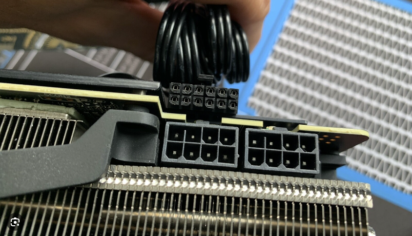

Aynı şekilde ekran kartının güç bağlantılarına da bir bakın.
Eki Görüntüle 1930707
Eki Görüntüle 1930711

Hocam tüm kablolar takılı. Olay görüntülüyecisini paylaşacağım lakin yerel olmayan upload sitesi yazınca kafam kartışı. Bana bir site link verebilir misiniz? Oraya yükleyeyim dosyayı.
