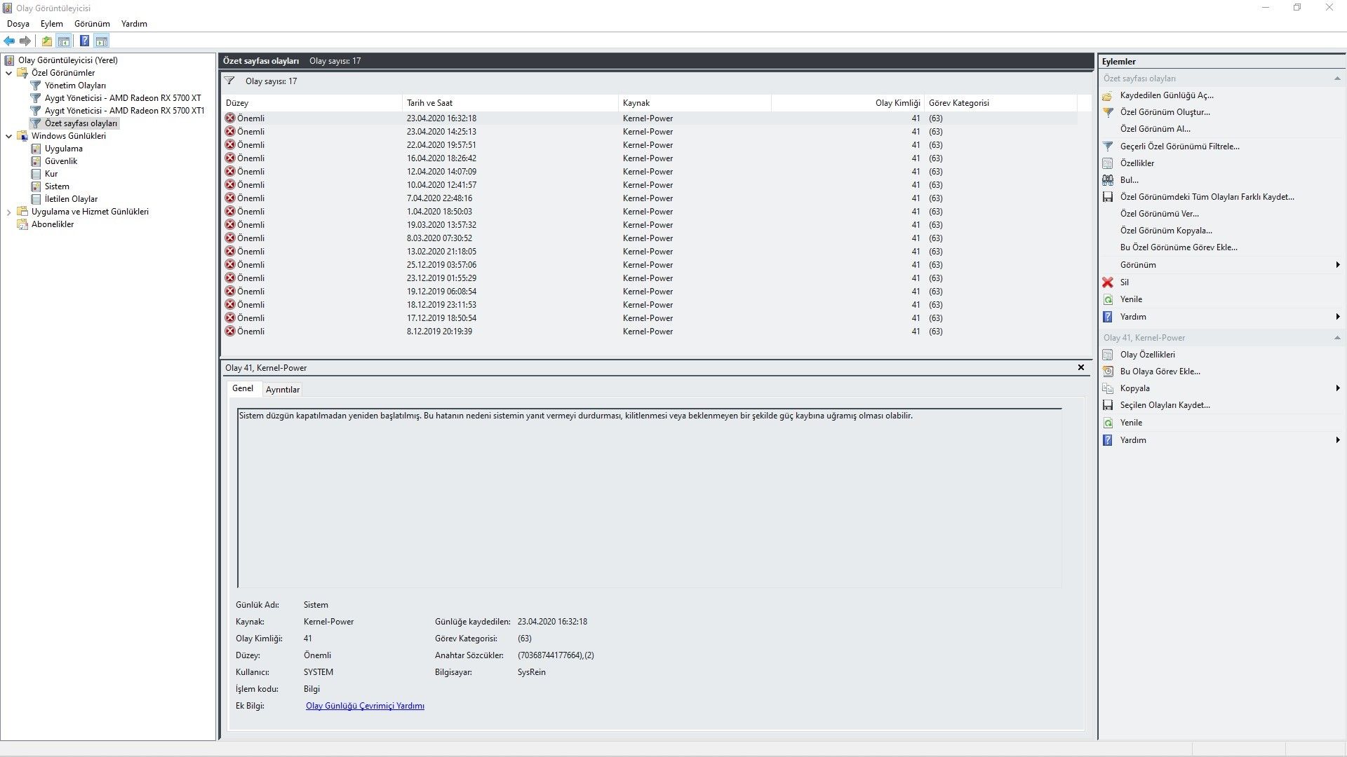

beyler selamlar, pcyi aralık ayında topladım incehesaptan ogünden beri sürekli kernel 41 ve 411 alıp duruyorum. nedir bunun çözümü olay görüntüleyicisinden sizinle ne paylaşmam gerekir
    164,6 KB · Görüntüleme: 35
    149,9 KB · Görüntüleme: 125
