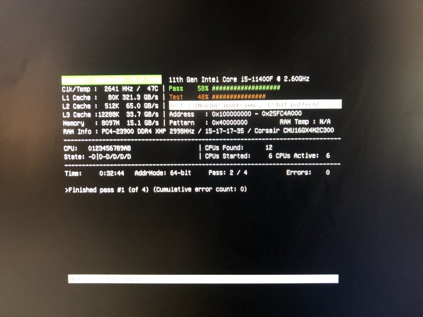

Memtest yaparken RAMleri söküp birer birer mi test etmem gerekir?
DDU ile sürücüyü kaldırınca görüntü gider mi? işlemci i5 11400F.
Evet RAM'ler için tek ve XMP kapalı olarak test yapın. DDU ile görüntü gitmez. Sürücü silinir. DDU işlemini Güvenli Mod'da yapın. Bu hata ekran kartı kaynaklı da olabilir. Çünkü sizin işlemcide zaten OC desteği yok. PSU sağlamsa ekran kartı olma olasılığı daha yüksektir.
İfadeler: MTN
Memtest’i ne kadar devam ettirmeliyim? Galiba sonsuz bir test.
    163,9 KB · Görüntüleme: 51
Sonuna kadar devam hocam. Uzun sürebilir. Normaldir.
Memtest bitti, iki modül de sıfır hata verdi, şimdi DDU ile ekran kartı sürücüsünü silip yükledim, sorun hala devam ediyor . Kaspersky ile tarama yaptım sonuç temiz çıktı. Sorun PSU kaynaklı gibi ama ölüm testlerinde bile çökmüyorken oyunlarda %20 işlemci - %90 ekran kartı yükünde çöküyor.

2021-09-24 12:29:37 - DEBUG: Get SMB mem device Struct end
2021-09-24 12:29:37 - [Slot 1] TotalWidth: 64, DataWidth: 64, Size: 8192, FormFactor: 9, DeviceSet: 0, MemoryType: 26, Speed: 2133, Attributes: 2, ExtendedSize: 0, ConfiguredMemoryClockSpeed: 2133, MinimumVoltage: 0, MaximumVoltage: 0, ConfiguredVoltage: 1200
2021-09-24 12:29:37 - [Slot 1] DeviceLocator: ChannelA-DIMM1, BankLocator: BANK 1, Manufacturer: 029E, S/N: 00000000, AssetTag: 9876543210, PartNumber: CMU16GX4M2C3000C15
2021-09-24 12:29:37 - DEBUG: Get SMB mem device Struct 2
2021-09-24 12:29:37 - DEBUG: Get SMB mem device Struct Get strings (FormattedLen=84, iTotalLen=76)
2021-09-24 12:29:37 - DEBUG: Get SMB mem device Struct: String area len=34
2021-09-24 12:29:37 - DEBUG: Get SMB mem device Struct: parsing v2.3+ strings
2021-09-24 12:29:37 - DEBUG: Get SMB mem device Struct: parsing v3.2+ strings
2021-09-24 12:29:37 - [Slot 2] TotalWidth: 0, DataWidth: 0, Size: 0, FormFactor: 2, DeviceSet: 0, MemoryType: 2, Speed: 0, Attributes: 0, ExtendedSize: 0, ConfiguredMemoryClockSpeed: 0, MinimumVoltage: 0, MaximumVoltage: 0, ConfiguredVoltage: 0
2021-09-24 12:29:37 - [Slot 2] DeviceLocator: ChannelB-DIMM0, BankLocator: BANK 2, Manufacturer: , S/N: , AssetTag: , PartNumber:
2021-09-24 12:29:37 - DEBUG: Get SMB mem device Struct 3
2021-09-24 12:29:37 - [Slot 3] TotalWidth: 0, DataWidth: 0, Size: 0, FormFactor: 2, DeviceSet: 0, MemoryType: 2, Speed: 0, Attributes: 0, ExtendedSize: 0, ConfiguredMemoryClockSpeed: 0, MinimumVoltage: 0, MaximumVoltage: 0, ConfiguredVoltage: 0
2021-09-24 12:29:37 - [Slot 3] DeviceLocator: ChannelB-DIMM1, BankLocator: BANK 3, Manufacturer: , S/N: , AssetTag: , PartNumber:
2021-09-24 12:29:37 - Number of non-empty SMBIOS memory devices found: 1
2021-09-24 12:29:37 - Attempting to enable any disabled TSOD controllers...
2021-09-24 12:29:37 - Attempting to enable SMBUS:
2021-09-24 12:29:37 - Searching PCI for TSOD Controller
2021-09-24 12:29:37 - {00:1F:04} SMBus Configuration Registers:
2021-09-24 12:29:37 - 00: 06A38086 02800003 0C050000 00000000
2021-09-24 12:29:37 - 10: B3418004 00000000 00000000 00000000
2021-09-24 12:29:37 - 20: 0000EFA1 00000000 00000000 7C751462
2021-09-24 12:29:37 - 30: 00000000 00000000 00000000 000001FF
2021-09-24 12:29:37 - 40: 00000001 00000000 00000000 00000000
2021-09-24 12:29:37 - 50: 00000401 00000101 00000000 00000000
2021-09-24 12:29:37 - 60: 00050504 0A0A0000 00000000 00000000
2021-09-24 12:29:37 - 70: 00000000 00000000 00000000 00000000
2021-09-24 12:29:37 - 80: 00000024 00000000 00000000 00000000
2021-09-24 12:29:37 - 90: 01210000 00000C00 01200017 00000C00
2021-09-24 12:29:37 - A0: 00000000 00000000 00000000 00000000
2021-09-24 12:29:37 - B0: 00000000 00000000 00000000 00000000
2021-09-24 12:29:37 - C0: 00000000 00000000 00000000 00000000
2021-09-24 12:29:37 - D0: 00000000 00000000 00000000 00000000
2021-09-24 12:29:38 - E0: 00000000 00000000 00000000 00000000
2021-09-24 12:29:38 - F0: 00000000 00000000 01010FB5 00000000
2021-09-24 12:29:38 - Finished searching PCI for SMBus Controller
2021-09-24 12:29:38 - Could not find TSOD controller.
2021-09-24 12:29:38 - Getting memory controller info
2021-09-24 12:29:38 - find_mem_controller - Could not find controller, enumerating PCI bus...
2021-09-24 12:29:38 - Scanning PCI for devices:
2021-09-24 12:29:38 - VID:8086 DID:4C53 Bus:00 Dev:00 Fun:00 IO Add:0000 IO (2) Add:0000 MMIO Add:0 PCI Add:{00:00:00:0000} Rev:01 [Intel Unknown]
2021-09-24 12:29:38 - VID:8086 DID:4C53 Bus:00 Dev:00 Fun:01 IO Add:0000 IO (2) Add:0000 MMIO Add:0 PCI Add:{00:00:00:0000} Rev:01 [Intel Unknown]
2021-09-24 12:29:38 - VID:8086 DID:4C01 Bus:00 Dev:01 Fun:00 IO Add:0000 IO (2) Add:0000 MMIO Add:0 PCI Add:{00:00:00:0000} Rev:01 [Intel Unknown]
2021-09-24 12:29:38 - VID:8086 DID:4C09 Bus:00 Dev:06 Fun:00 IO Add:0000 IO (2) Add:0000 MMIO Add:0 PCI Add:{00:00:00:0000} Rev:01 [Intel Unknown]
2021-09-24 12:29:38 - VID:8086 DID:4C11 Bus:00 Dev:08 Fun:00 IO Add:0000 IO (2) Add:0000 MMIO Add:0 PCI Add:{00:00:00:0000} Rev:01 [Intel Unknown]
2021-09-24 12:29:38 - VID:8086 DID:06F9 Bus:00 Dev:12 Fun:00 IO Add:0000 IO (2) Add:0000 MMIO Add:0 PCI Add:{00:00:00:0000} Rev:00 [Intel Unknown]
2021-09-24 12:29:38 - VID:8086 DID:06ED Bus:00 Dev:14 Fun:00 IO Add:0000 IO (2) Add:0000 MMIO Add:0 PCI Add:{00:00:00:0000} Rev:00 [Intel Unknown]
2021-09-24 12:29:38 - VID:8086 DID:06EF Bus:00 Dev:14 Fun:02 IO Add:0000 IO (2) Add:0000 MMIO Add:0 PCI Add:{00:00:00:0000} Rev:00 [Intel Unknown]
2021-09-24 12:29:38 - VID:8086 DID:06E0 Bus:00 Dev:16 Fun:00 IO Add:0000 IO (2) Add:0000 MMIO Add:0 PCI Add:{00:00:00:0000} Rev:00 [Intel Unknown]
2021-09-24 12:29:38 - VID:8086 DID:06D2 Bus:00 Dev:17 Fun:00 IO Add:0000 IO (2) Add:0000 MMIO Add:0 PCI Add:{00:00:00:0000} Rev:00 [Intel Unknown]
2021-09-24 12:29:38 - VID:8086 DID:06B8 Bus:00 Dev:1C Fun:00 IO Add:0000 IO (2) Add:0000 MMIO Add:0 PCI Add:{00:00:00:0000} Rev:F0 [Intel Unknown]
2021-09-24 12:29:38 - VID:8086 DID:06BC Bus:00 Dev:1C Fun:04 IO Add:0000 IO (2) Add:0000 MMIO Add:0 PCI Add:{00:00:00:0000} Rev:F0 [Intel Unknown]
2021-09-24 12:29:38 - VID:8086 DID:0685 Bus:00 Dev:1F Fun:00 IO Add:0000 IO (2) Add:0000 MMIO Add:0 PCI Add:{00:00:00:0000} Rev:00 [Intel Unknown]
2021-09-24 12:29:38 - VID:8086 DID:F1C8 Bus:00 Dev:1F Fun:03 IO Add:0000 IO (2) Add:0000 MMIO Add:0 PCI Add:{00:00:00:0000} Rev:00 [Intel Unknown]
2021-09-24 12:29:38 - {00:1F:04} SMBus Configuration Registers:
2021-09-24 12:29:39 - 00: 06A38086 02800003 0C050000 00000000
2021-09-24 12:29:39 - 10: B3418004 00000000 00000000 00000000
2021-09-24 12:29:39 - 20: 0000EFA1 00000000 00000000 7C751462
2021-09-24 12:29:39 - 30: 00000000 00000000 00000000 000001FF
2021-09-24 12:29:39 - 40: 00000001 00000000 00000000 00000000
2021-09-24 12:29:39 - 50: 00000401 00000101 00000000 00000000
2021-09-24 12:29:39 - 60: 00050504 0A0A0000 00000000 00000000
2021-09-24 12:29:39 - 70: 00000000 00000000 00000000 00000000
2021-09-24 12:29:39 - 80: 00000024 00000000 00000000 00000000
2021-09-24 12:29:39 - 90: 01210000 00000C00 01200017 00000C00
2021-09-24 12:29:39 - A0: 00000000 00000000 00000000 00000000
2021-09-24 12:29:39 - B0: 00000000 00000000 00000000 00000000
2021-09-24 12:29:39 - C0: 00000000 00000000 00000000 00000000
2021-09-24 12:29:39 - D0: 00000000 00000000 00000000 00000000
2021-09-24 12:29:39 - E0: 00000000 00000000 00000000 00000000
2021-09-24 12:29:39 - F0: 00000000 00000000 01010FB5 00000000
2021-09-24 12:29:39 - VID:8086 DID:06A3 Bus:00 Dev:1F Fun:04 IO Add:EFA0 IO (2) Add:0000 MMIO Add:0 PCI Add:{00:00:00:0000} Rev:00 [Intel Comet Lake PCH SMBus]
2021-09-24 12:29:39 - VID:8086 DID:06A4 Bus:00 Dev:1F Fun:05 IO Add:0000 IO (2) Add:0000 MMIO Add:0 PCI Add:{00:00:00:0000} Rev:00 [Intel Unknown]
2021-09-24 12:29:39 - VID:10DE DID:1B81 Bus:01 Dev:00 Fun:00 IO Add:0000 IO (2) Add:0000 MMIO Add:0 PCI Add:{00:00:00:0000} Rev:A1 [nVidia Unknown]
2021-09-24 12:29:39 - VID:10DE DID:10F0 Bus:01 Dev:00 Fun:01 IO Add:0000 IO (2) Add:0000 MMIO Add:0 PCI Add:{00:00:00:0000} Rev:A1 [nVidia Unknown]
2021-09-24 12:29:39 - VID:1344 DID:5405 Bus:02 Dev:00 Fun:00 IO Add:0000 IO (2) Add:0000 MMIO Add:0 PCI Add:{00:00:00:0000} Rev:00 [Unknown Unknown]
2021-09-24 12:29:39 - VID:10EC DID:8125 Bus:04 Dev:00 Fun:00 IO Add:0000 IO (2) Add:0000 MMIO Add:0 PCI Add:{00:00:00:0000} Rev:04 [Unknown Unknown]
2021-09-24 12:29:40 - Finished searching PCI for SMBus Controller
2021-09-24 12:29:40 - Parsing command line: ""
2021-09-24 12:29:40 - Successfully located the PI MpService protocol.
2021-09-24 12:29:40 - BSP is Proc 0
2021-09-24 12:29:40 - This platform has 12 logical processors of which 12 are enabled.
2021-09-24 12:29:40 - ProcID Enabled Type Status Pkg Core Thread Hyperthread?
2021-09-24 12:29:40 - -------- -------- ---- -------- ----- ---- ------ ------------
2021-09-24 12:29:40 - 00000000 Y BSP 00000007 0 0 0 N
2021-09-24 12:29:40 - 00000001 Y AP 00000006 0 0 1 Y
2021-09-24 12:29:40 - 00000002 Y AP 00000006 0 1 0 N
2021-09-24 12:29:40 - 00000003 Y AP 00000006 0 1 1 Y
2021-09-24 12:29:40 - 00000004 Y AP 00000006 0 2 0 N
2021-09-24 12:29:40 - 00000005 Y AP 00000006 0 2 1 Y
2021-09-24 12:29:40 - 00000006 Y AP 00000006 0 3 0 N
2021-09-24 12:29:40 - 00000007 Y AP 00000006 0 3 1 Y
2021-09-24 12:29:40 - 00000008 Y AP 00000006 0 4 0 N
2021-09-24 12:29:40 - 00000009 Y AP 00000006 0 4 1 Y
2021-09-24 12:29:40 - 0000000A Y AP 00000006 0 5 0 N
2021-09-24 12:29:40 - 0000000B Y AP 00000006 0 5 1 Y
2021-09-24 12:29:41 - This platform has 12 logical processors of which 12 are enabled.
2021-09-24 12:29:41 - Number of hyperthreads detected: 6
2021-09-24 12:29:41 - Disabling all hyperthreads
2021-09-24 12:29:41 - Disabling hyperthread processor 1
2021-09-24 12:29:41 - Disabling hyperthread processor 3
2021-09-24 12:29:41 - Disabling hyperthread processor 5
2021-09-24 12:29:41 - Disabling hyperthread processor 7
2021-09-24 12:29:41 - Disabling hyperthread processor 9
2021-09-24 12:29:41 - Disabling hyperthread processor 11
2021-09-24 12:29:41 - Testing MP support
2021-09-24 12:29:41 - MPSupportTestMPServices - AP dispatch test
2021-09-24 12:29:41 - MPSupportTestMPServices - Starting AP#2
2021-09-24 12:29:41 - MPSupportTestMPServices - Starting AP#4
2021-09-24 12:29:41 - MPSupportTestMPServices - Starting AP#6
2021-09-24 12:29:41 - MPSupportTestMPServices - Starting AP#8
2021-09-24 12:29:41 - MPSupportTestMPServices - Starting AP#10
2021-09-24 12:29:41 - MPSupportTestMPServices - Waiting for AP's to complete execution
2021-09-24 12:29:42 - MPSupportTestMPServices - CPU #2 finished execution
2021-09-24 12:29:42 - MPSupportTestMPServices - CPU #4 finished execution
2021-09-24 12:29:42 - MPSupportTestMPServices - CPU #6 finished execution
2021-09-24 12:29:42 - MPSupportTestMPServices - CPU #8 finished execution
2021-09-24 12:29:42 - MPSupportTestMPServices - CPU #10 finished execution
2021-09-24 12:29:42 - MPSupportTestMPServices - AP dispatch test complete
2021-09-24 12:29:42 - MP test passed. Setting default CPU mode to PARALLEL
2021-09-24 12:29:42 - Applying configurations
2021-09-24 12:29:42 - [CONFIG] This platform has 12 logical processors of which 6 are enabled.
2021-09-24 12:29:42 - Applying configurations complete
2021-09-24 12:29:42 - Console size = 80 x 25
2021-09-24 12:29:42 - Checking for graphics mode support
2021-09-24 12:29:42 - Graphics mode available
2021-09-24 12:29:42 - Enabling graphics mode
2021-09-24 12:29:42 - Get screen size
2021-09-24 12:29:42 - Current screen size: 1920 x 1080
2021-09-24 12:29:42 - Screen size = 1920 x 1080
2021-09-24 12:29:42 - Char width=8 height=19
2021-09-24 12:29:42 - Loading images
2021-09-24 12:29:54 - Enabling graphics mode
2021-09-24 12:29:54 - Get screen size
2021-09-24 12:29:54 - Current screen size: 1920 x 1080
2021-09-24 12:29:54 - GetIA32ArchitecturalTemp - MSR(0x19C) = 883F0000 (Vendor ID: GenuineIntel 6 A7 1)
2021-09-24 12:29:54 - MapTempIntel - MSR(0x1A2) = 640000
2021-09-24 12:30:21 - Comparing SMBIOS S/N (00000000) with SPD S/N (00000000)
2021-09-24 12:30:21 - SMBIOS S/N = 00000000
2021-09-24 12:30:21 - Found match
2021-09-24 12:30:33 - Enabling graphics mode
2021-09-24 12:30:33 - Get screen size
2021-09-24 12:30:33 - Current screen size: 1920 x 1080
2021-09-24 12:30:33 - Comparing SMBIOS S/N (00000000) with SPD S/N (00000000)
2021-09-24 12:30:33 - SMBIOS S/N = 00000000
2021-09-24 12:30:33 - Found match
2021-09-24 12:30:38 - GetIA32ArchitecturalTemp - MSR(0x19C) = 883E0000 (Vendor ID: GenuineIntel 6 A7 1)
2021-09-24 12:30:38 - MapTempIntel - MSR(0x1A2) = 640000
2021-09-24 12:31:03 - *** TEST SESSION - 2021-09-24 12:31:03 ***
2021-09-24 12:31:03 - CPU selection mode = 1
2021-09-24 12:31:03 - ReadMemoryRanges - Available Pages = 2039447
2021-09-24 12:31:03 - Locking all memory ranges first...
2021-09-24 12:31:03 - Skipping memory range 0x0 - 0x9E000 (632KB). Range too small.
2021-09-24 12:31:03 - Memory range locked: 0x100000 - 0x10000000 (7896668KB of available memory left)
2021-09-24 12:31:03 - Memory range locked: 0x1000B000 - 0x40000000 (7110280KB of available memory left)
2021-09-24 12:31:03 - Memory range locked: 0x40400000 - 0x861AC000 (5965784KB of available memory left)
2021-09-24 12:31:03 - Memory range locked: 0x861EC000 - 0x91798000 (5779752KB of available memory left)
2021-09-24 12:31:03 - Skipping memory range 0x919D8000 - 0x91E58000 (4608KB). Range too small.
2021-09-24 12:31:03 - Skipping memory range 0x9278E000 - 0x928E4000 (1368KB). Range too small.
2021-09-24 12:31:03 - Skipping memory range 0x93848000 - 0x938D1000 (548KB). Range too small.
2021-09-24 12:31:03 - Skipping memory range 0x93967000 - 0x93986000 (124KB). Range too small.
2021-09-24 12:31:03 - Skipping memory range 0x93D34000 - 0x93DF3000 (764KB). Range too small.
2021-09-24 12:31:03 - Skipping memory range 0x93E04000 - 0x93E11000 (52KB). Range too small.
2021-09-24 12:31:03 - Skipping memory range 0x93E1B000 - 0x93E25000 (40KB). Range too small.
2021-09-24 12:31:04 - Skipping memory range 0x93E3D000 - 0x93E42000 (20KB). Range too small.
2021-09-24 12:31:04 - Skipping memory range 0x981AB000 - 0x985FE000 (4428KB). Range too small.
2021-09-24 12:31:04 - Remaining memory is less than 16MB. Reducing memory range from 0x100000000 - 0x260000000 (5767168KB) => 0x100000000 - 0x25FC4A000 (5763368KB)
2021-09-24 12:31:04 - Memory range locked: 0x100000000 - 0x25FC4A000 (16384KB of available memory left)
2021-09-24 12:31:04 - All memory ranges successfully locked
2021-09-24 12:31:04 - Starting pass #1 (of 4)
2021-09-24 12:31:04 - GetIA32ArchitecturalTemp - MSR(0x19C) = 883D0000 (Vendor ID: GenuineIntel 6 A7 1)
2021-09-24 12:31:04 - MapTempIntel - MSR(0x1A2) = 640000
2021-09-24 12:31:04 - Running test #0 (Test 0 [Address test, walking ones, 1 CPU])
2021-09-24 12:31:04 - MtSupportRunAllTests - Setting random seed to 0x50415353
2021-09-24 12:31:04 - MtSupportRunAllTests - Start time: 588 ms
2021-09-24 12:31:04 - MtSupportRunAllTests - Enabling memory cache for test
2021-09-24 12:31:04 - MtSupportRunAllTests - Enabling memory cache complete
2021-09-24 12:31:04 - Start memory range test (0x0 - 0x260000000)
2021-09-24 12:31:04 - MtSupportRunAllTests - Test execution time: 0.162s (Test 0 cumulative error count: 0)
2021-09-24 12:31:04 - Running test #1 (Test 1 [Address test, own address, 1 CPU])
2021-09-24 12:31:04 - MtSupportRunAllTests - Start time: 824 ms
2021-09-24 12:31:06 - MtSupportRunAllTests - Test execution time: 1.735s (Test 1 cumulative error count: 0)
2021-09-24 12:31:06 - Running test #2 (Test 2 [Address test, own address])
2021-09-24 12:31:06 - MtSupportRunAllTests - Setting random seed to 0x50415353
