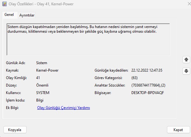

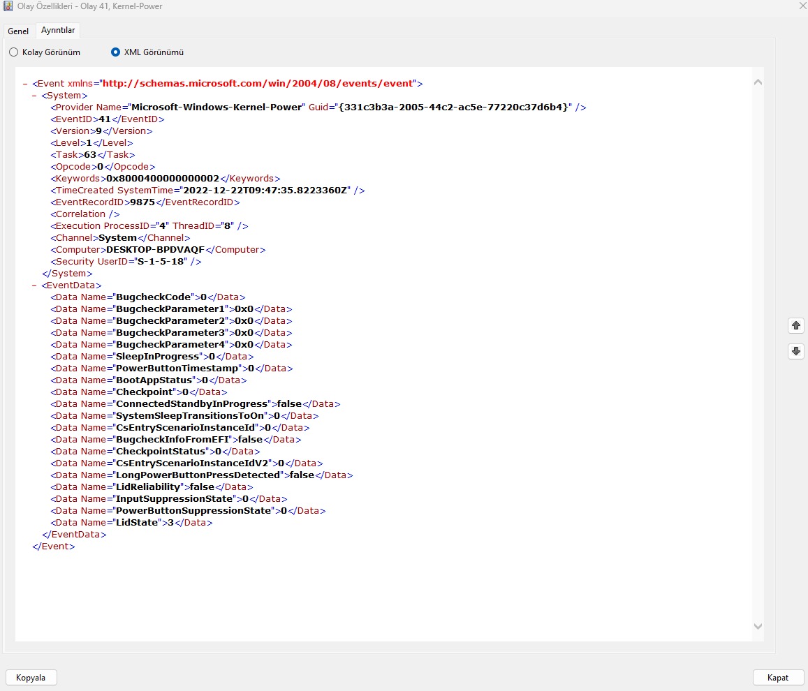

Arkadaşlar Kernel Power sorunu aliyordum yazilimsal olmadigindan eminim. Format falan attim, servise yolladim bir sorun yok dediler. Evde denedim oyun ortasinda yine gitti ekran ve Kernel Power hatasi almışım yine. Gidip Power Supply kablosunu değiştirdim belki evdeki dandiktir diye tam oldu diyordum 3-4 saat sonra yine aldım hatayı. Önerisi olan var mı?
    184,5 KB · Görüntüleme: 90
    46,8 KB · Görüntüleme: 89

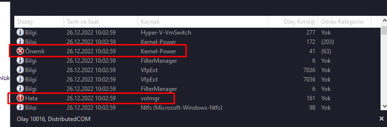

Ben de şu an aynı hata kodunu kendi bilgisayarımda çözmeye çalışıyorum da bir şeyi yeni fark ettim belki faydası olur diye yazıyorum, kernel-power 41 hatasından önceye baktığınızda başka hata mesajı var mı? Bende var çünkü, ve asıl sorunun o olduğunu düşünüyorum. Yani o hata gücün kesilmesine sebep oluyor gibi bir durum olabilir. Mesela benim olay görüntüleyicisi şu şekilde:
Yani burada asıl sorun olarak alttakinin üzerine gitmem gerektiğini düşündüm birkaç gündür onu araştırıyorum. Henüz bir şey bulamadım, onlarca sebebi olabilir gibi bir bilgiye ulaştım. Donanımınız bozuk olabilir, donanım düzgün monte edilmemiş/bağlanmamış olabilir. Güç kaynağı sorunu olabilir, ekran kartı sürücüsü, işlemci sürücüsü, bios versiyonu, işlemci voltajı, bozuk sürücü sektörü gibi binbir çeşit şeyin sebep olduğu görülmüş. Bol şans diliyorum, kendim çözersem buraya yazacağım.
Ben de şu an aynı hata kodunu kendi bilgisayarımda çözmeye çalışıyorum da bir şeyi yeni fark ettim belki faydası olur diye yazıyorum, kernel-power 41 hatasından önceye baktığınızda başka hata mesajı var mı? Bende var çünkü, ve asıl sorunun o olduğunu düşünüyorum. Yani o hata gücün kesilmesine sebep oluyor gibi bir durum olabilir. Mesela benim olay görüntüleyicisi şu şekilde:Eki Görüntüle 1615916

Dostum selam, benim sorunum çözüldü ama ben hala sorunun kökenini anlayamadım 😀 2 hafta boyunca çok fazla şey denedim, yazılım ve donanım bazında farklı farklı yabancı forumlardan da fikir almaya çalıştım ve gerçekten hiçbir şey işe yaramadı. Tamamen cahil mantığıyla sistem diskinin kablosunu çıkarıp yeniden taktım ve şu an 2 haftadır tek bir mavi ekran sorunu yaşamadım, oyunları açıyorum ve PC yük altında da hiçbir sorun çıkarmıyor. O volmgr hatasını da bir daha görmedim ayrıca.
Bu şekilde çözemeyenler de olmuş, farklı şekillerde çözülebiliyor ama denemesi en kolay yollardan biri, yerine oturmamış bir kablonun da sebep olabileceğini görmüş oldum. Bence deneyin kabloyu çıkarıp takmayı. Hatta ben sadece çıkarıp takmadım, kablonun uçlarını değiştirdim yani A ucu anakarta, B ucu diske giriyordu, B ucunu anakarta, A ucunu diske taktım (tamamen kolayıma geldiği için) ve PC'yi açtım, hata vermedi, tek seferde açıldı ve bayağı da hızlı açıldı. Bir daha da mavi ekran almadım.
