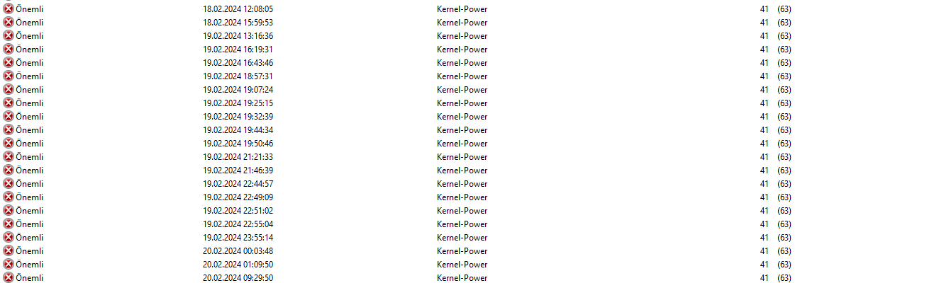

Merhaba, 4 gün önce GT 1030 ekran kartım bana yeterli olmadığı için GTX 1060 aldım. Fakat eve getirip sisteme taktığımda Valorant-Dying Light-CoD Warzone gibi oyunlara girdiğimde ekran gidiyor ekran kartının fanı son hızda çalışıyor ve 10sn sonra reset atıyor Minecraft gibi daha çok işlemciden güç alan oyunlara girdiğimde pek sıkıntı yaratmıyor ekran kartı normal bir şekilde çalışıyor olay görüntüleyicisine baktığımda şu hatayı görüyorum: Kernel Power; sistem düzgün kapatılmadan yeniden başlatılmış. Bu hatanın nedeni sistemin yanıt vermeyi durdurması, kilitlenmesi veya beklenmeyen bir şekilde güç kaybına uğramış olması olabilir.
Yazıyor sürücüleri güncelledim olmadı DDU ile sildim tekrar yükledim yine olmadı son çare olarak RAM'leri çıkartıp temizledim ekran kartını açıp her yerini temizledim macunları yenilettirdim yine düzelmedi forumlara baktığımda PSU'dan alakalı olduğunu söylüyor çoğu kişi fakat ben PSU'yu ekran kartı aldığım gün 230 wattan 380 watt Hadron PSU ile değiştirmiştim öyle olduğunu pek düşünmüyorum acaba çözüm olarak neler yapabilirim?
Hocam bu sorunun çok fazla nedeni var ben format ve güncel sürücülerle çözmüştüm ancak senin sorunun PSU gibi duruyor. 1060 için 450W ve üzeri PSU öneriliyor ve Hadron markası çok da güven vermiyor. Bu tür markalar belirttiği değeri vermeyebilir ve sorun tam yükte orataya çıkıyorsa PSU öne çıkıyor. İstersen format atmayı ve sürücüleri güncel olarak kurmayı deneyebilirsin ama düzelmezse başka PSU deneyin derim.
Eki Görüntüle 2121192
Hatayı sistem gücü kesildiği için veriyor, sorun PSU'da, ekran kartını besleyemiyor.
