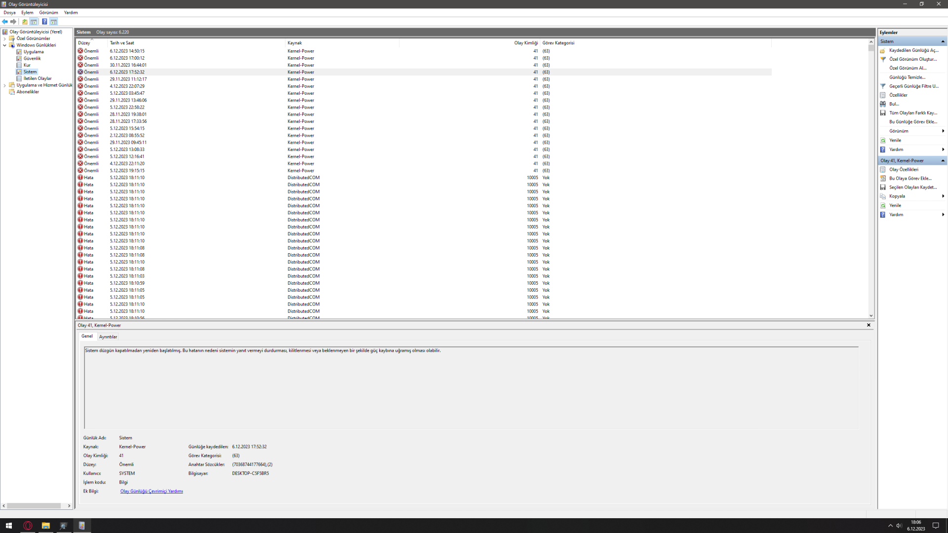

Merhabalar bilgisayarım yaklaşık 1 senedir hep bu hataları alıyordu öncelikle Whea_uncorrectable_error hatası almaya başladı bende sinirlenip önce ekran kartı sonra anakart ikisinide değiştirdim o arıza gitti yerine bu geldi denenebilecek herşeyi yaptım konulardaki bi yardımcı olursanız çok sevinirim minidump ve olay görüntüleyicisi resmini buraya bırakıyorum hd tune pro ile tüm testleri yaptım disklerde bozukluk yok Memtest86 ile ram testide yaptım onlarda sorunsuz yaklaşık 8 saat sürdü , chckdsk olsun sfc/scannow olsun denemedigim komut yapmadığım şey kalmadı. Şuan oyunlara giriyorum direk siyah ekran güç kesmesi bazen mavi ekran alıyorum teşekkürler şimdiden.

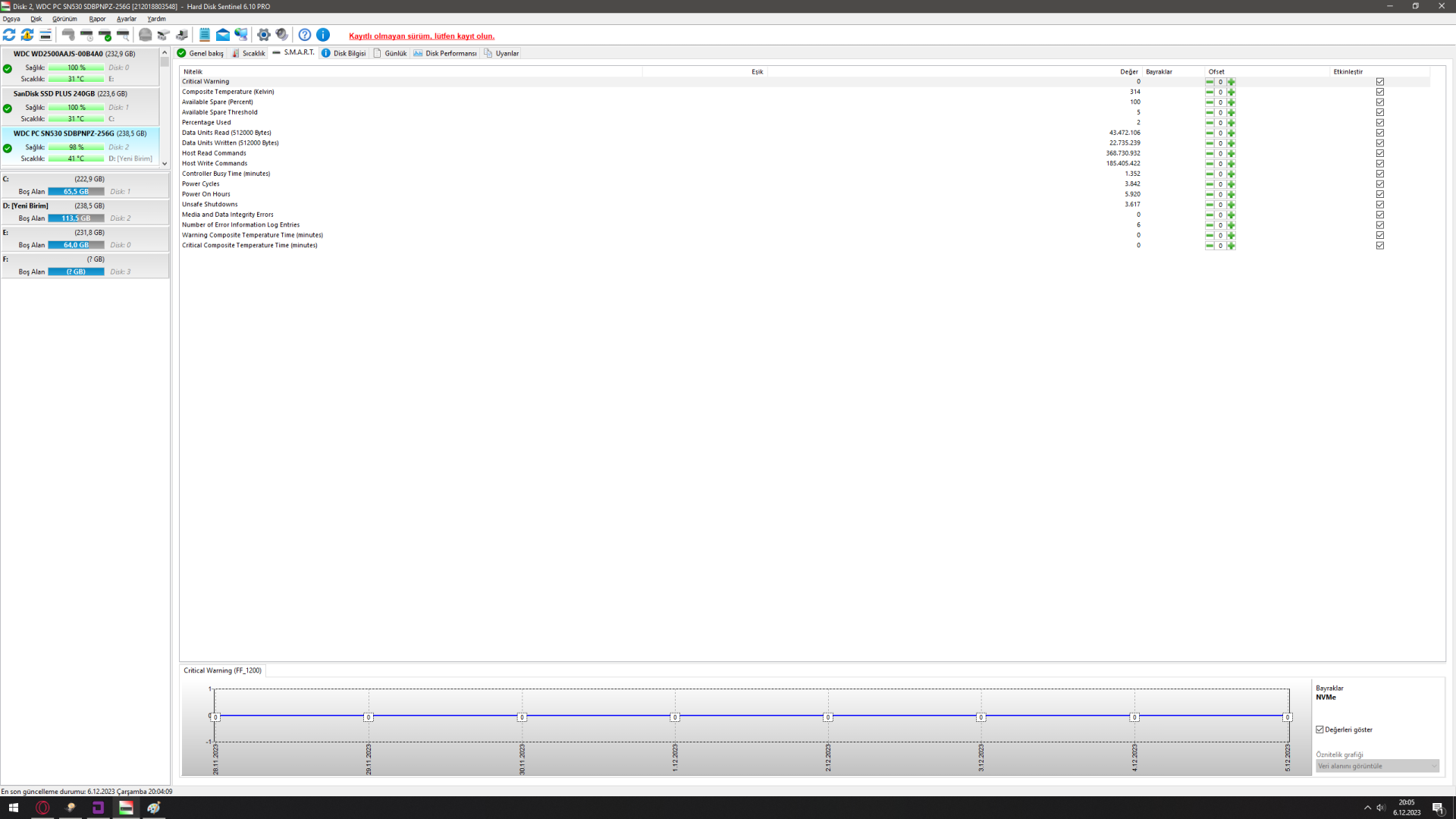

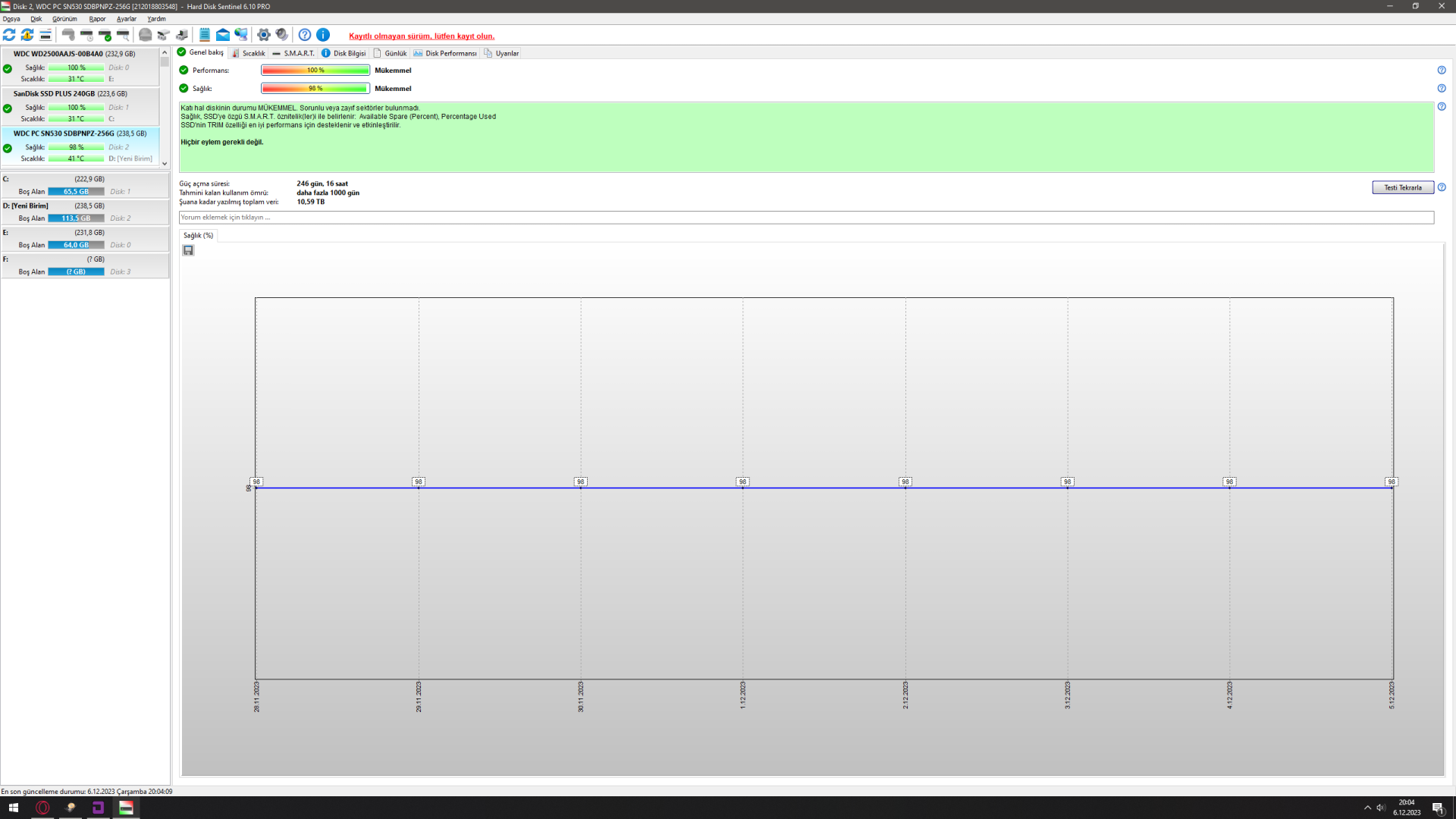

WDC PC SN530 SDBPNPZ-256G-1006 diski sistemden çıkar deneme amaçlı, içindeki verileri yedekleme işlerine girmeden çıkar ve mavi ekranlar kesilecek mi bak bakalım. Eğer kesilirse verileri yedekleyip köşeye koy. Zira raporlarda yazma işlemlerinde de sorun olduğu yazıyor.
Rich (BB code):
Düzeltilmeyen bir donanım hatası oluştu. Bu olayın veri bölümünde durumu açıklayan bir kayıt bulunur.
Rich (BB code):
Cihaz Adı :\Device\HarddiskVolume1 içinde bozulma olabilir.
Rich (BB code):
Gecikmeli Yazma Başarısız} Windows, D:\God of War\exec\wad\pc_le dosyasının tüm verilerini kaydetmeyi başaramadı. Veri kaybı oldu

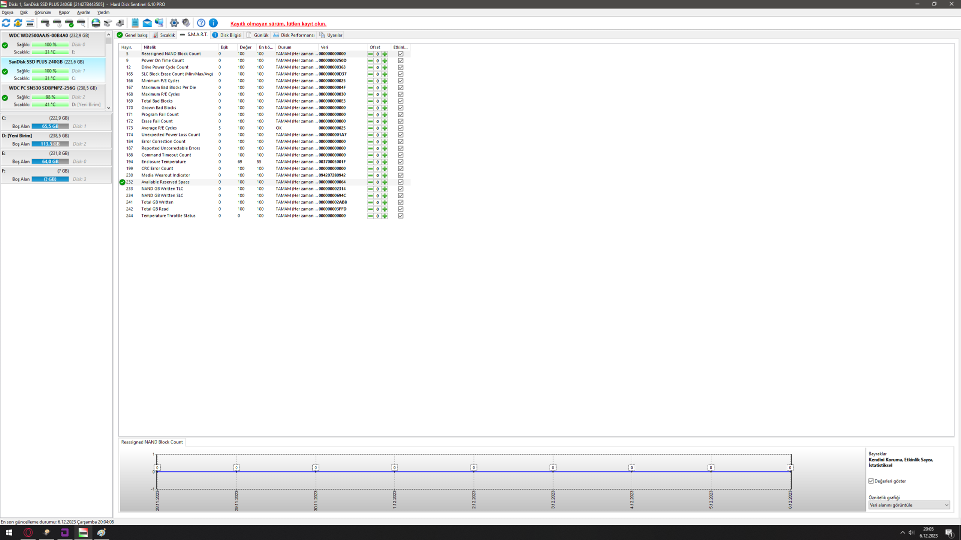

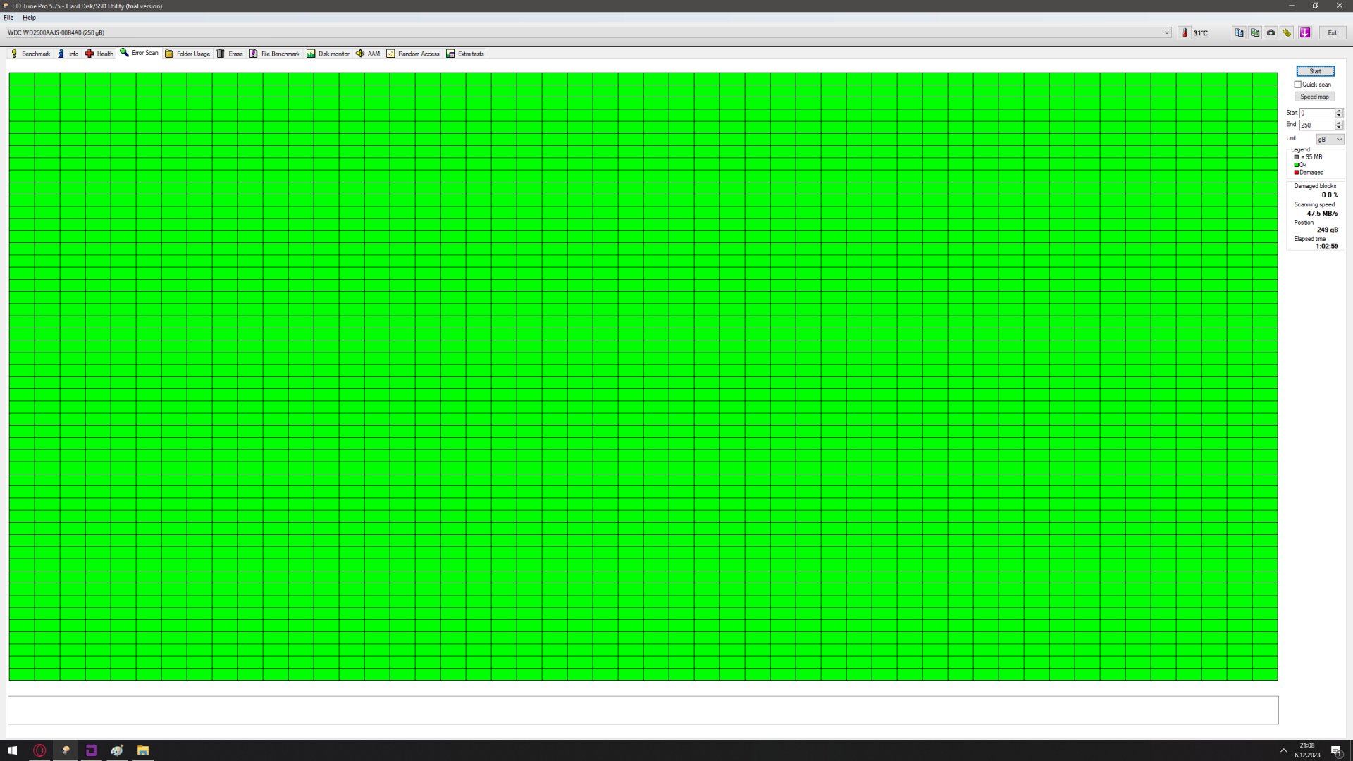

OCCT testlerini 1 2 kere daha yap bakalım mavi ekran tekrar verecek mi diye. HDD için de errorscan ve health sekmelerini at.
SSD için errorscan testi yapmana gerek yok, eğer uygulama üzerinde health sekmesi gözükmüyorsa da HardDiskSentinel üzerinden sağlık ve Smart verilerini at.
HDD varsa onun için errorscan testi yapmalı ve health sekmesini atmalısın.
Harddisk Mevcut sistemde şuan testi yapıyorum bitince ekleyeceğim.
HDD için şuan test yapıyorum yavaş ilerliyor bitince atacağım.

Bu diskin de RAW Read Error Rate değeri fazla. Bir sıkıntısı olmadığından emin olmayalım o kadar. Dediğim diski çıkar ve sonucu söyle, eğer mavi ekranlar kesilirse son bir şey söyler konuyu kapatırız.

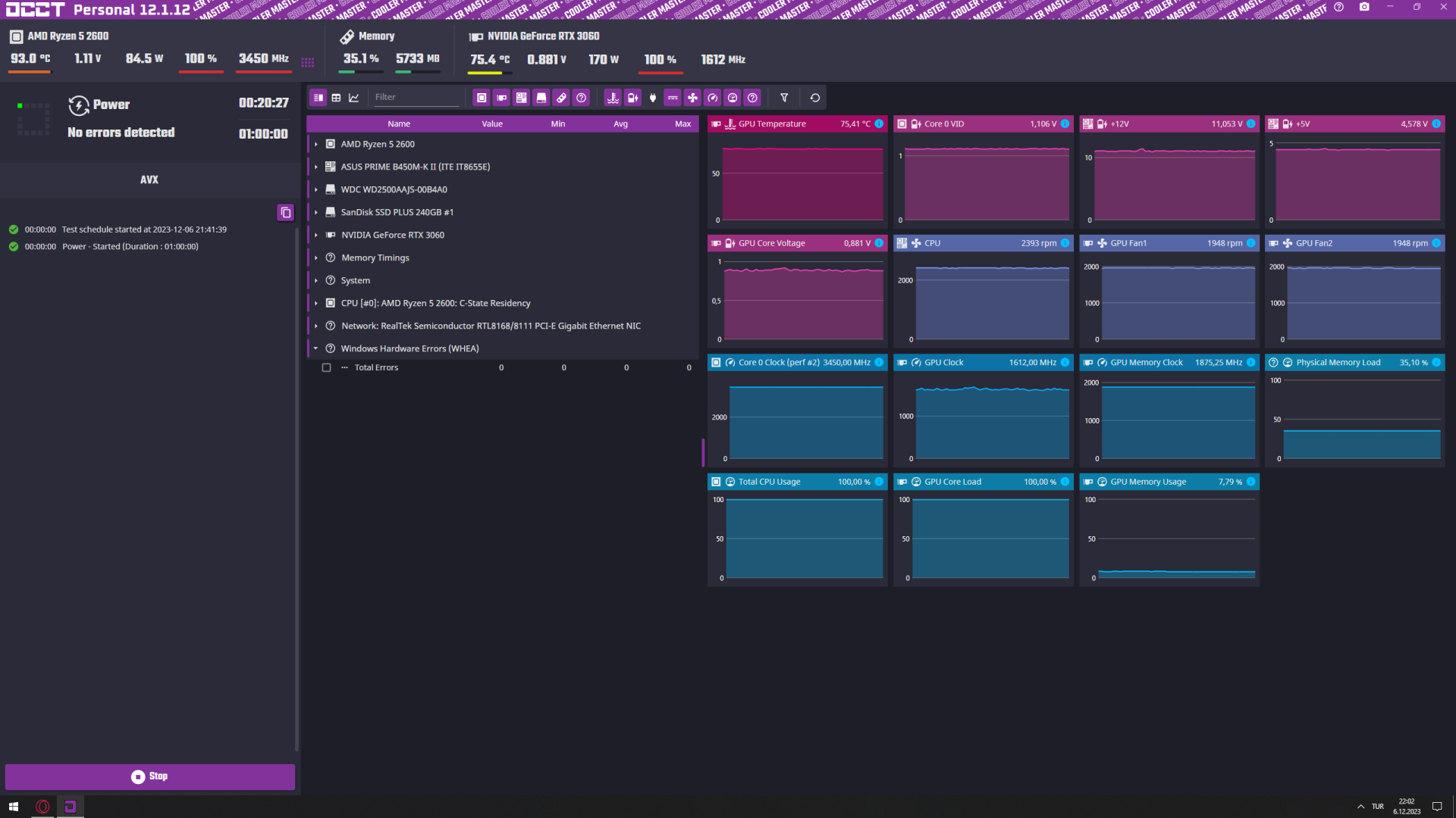

Şuan OCCT Yapıyorum işlemci 94 dereceleri görüyor yaklaşık 20 dakika oldu kapanma vs yok acaba durdurmalımıyım. M2 çıkarınca oyundada denedim atma olmadı
kapanmadıda mavi ekranda yemedim
    234,4 KB · Görüntüleme: 40
Dediğim gibi yani o ana denk gelmiş de olabilir test sırasındaki mavi ekran, zaten olacağı varmış gibi. Ben tam anlamadım gerisini, oyunlarda mı mavi ekran yiyordun da oyuna girip denediğinde mavi ekrana atmadı (?), doğru muyum?
