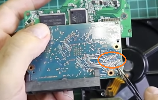

Hard disk test sonuçlarını paylaşır mısın? Eğer bad sector varsa sorun harddisktir değiştirmen tavsiye ederim veya önemli veri tutmamanı tavsiye ederim. Eğer hard disk sağlığı iyiyse hard disklerin PCB kısmı ile mekanik kısmının iletişimini sağlayan konnektör oksitleniş olabilir asla diskin mekanik bölümünü açma açıyorsanda aşırı steril ve havasız bir ortam gerekiyor. Senin ev şartlarında temizleyebileceğin tek yer HDD'nin PCB kartıdır bunun dışında hiçbir yeri açma.
Bahsettiğim PCB kartında temizlemen gereken yer:
Bu alanı selilozik tiner sınav silgisi alkol gibi şeylerle oksitten arındırman gerek eğer oksit varsa.
Eki Görüntüle 1843717
Yardımların için teşekkür ederim reis diskin kablolarını tak çıkar yaptım ve 3. dediğini yaptım düzeldi teşekkürler.
