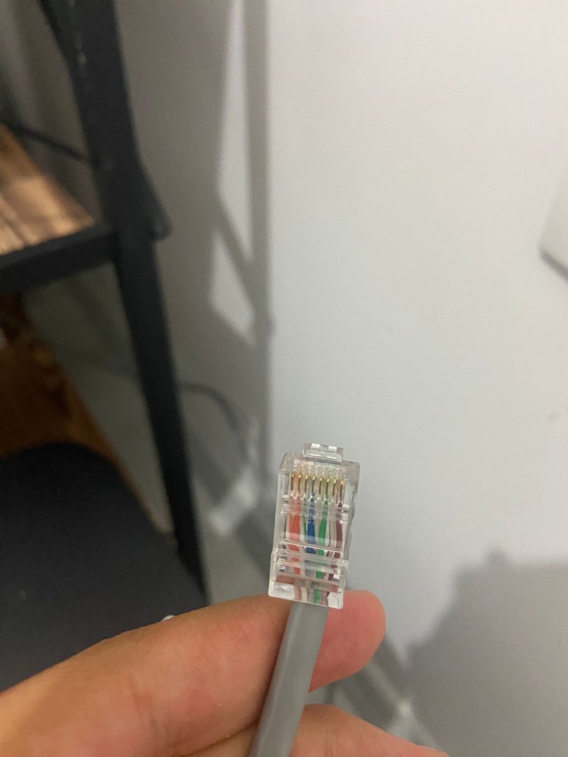

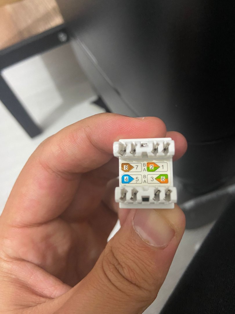

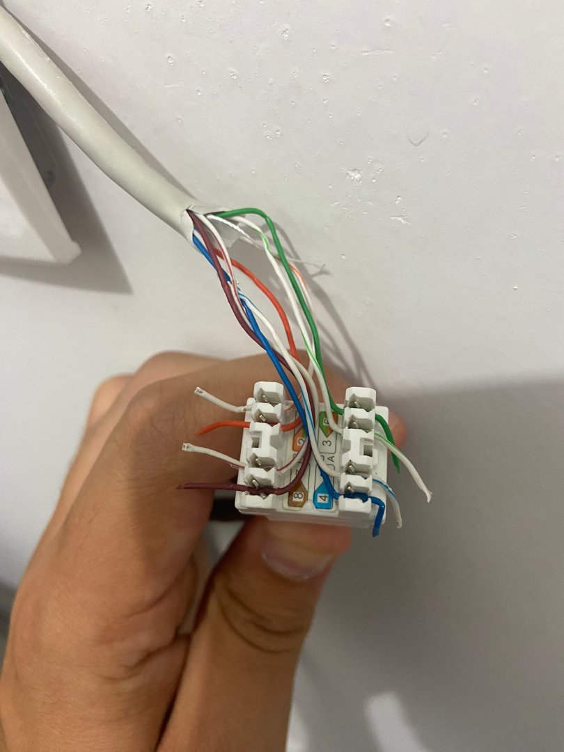

Keystone aldım ve bağlantı kurmaya çalışıyorum fakat 3. denememde de verim alamadım. Bu Keystone'un stilinde hiçbir video bulamadım. Bağlantı nasıl olmalı? Görsel olarak işaretleyip bana gönderebilecek arkadaş varsa çok sevinirim.
Not: Aşağıda attığım şekilde bağlamayı denedim fakat olmadı.

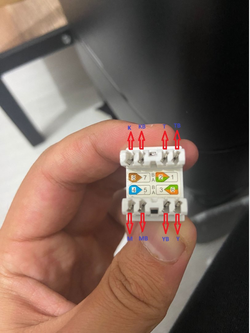

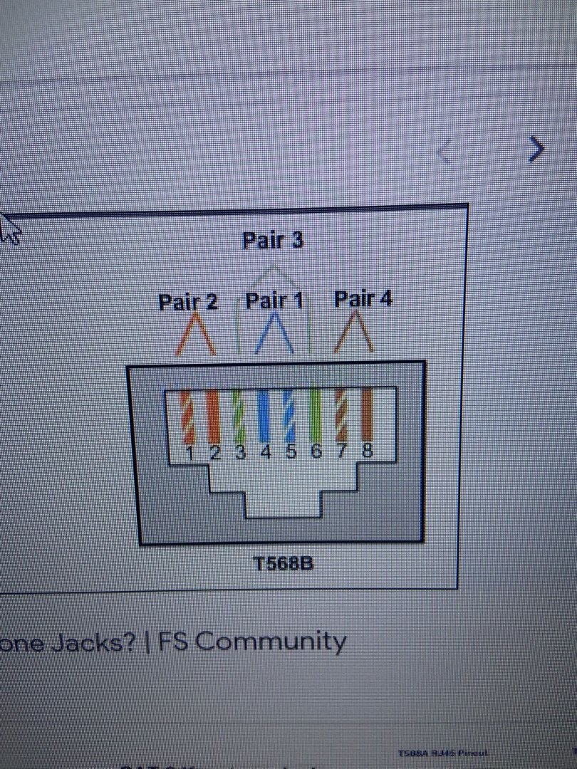

Hocam B'ye göre çakılması gerekiyor. Yazdığım şekilde tekrar çakıp dener misin?

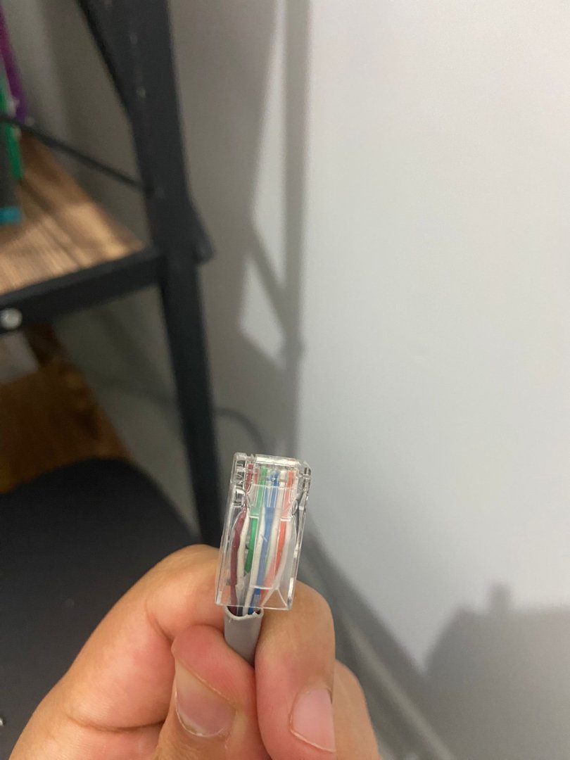

Son hali bu hocam, uçlarını keskiyle bilerek kesmedim.

Hocam hem keystone jak hem de RJ45 kablolama doğru. Keystone jak taki kabloların girdiği metal kısımlara da temas ediyorsa hiçbir sorun yok. Zaten internetin gelmesi için 1-2-3-6 numaralı kablolar bile çalışıyor olsa yeterli. Ancak farklı bir sorun olabilir, jak bozuk olabilir içerisindeki teller vs. bir problem olabilir. Her şeyi kontrol ettiğinden emin ol. Kabloyu ve jak ı test edebileceğin bir tester aleti var mı?
