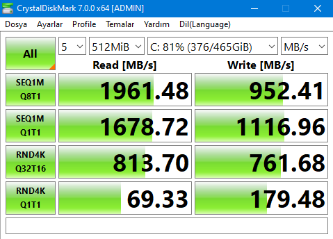

Arkadaşlar merhaba SSD okuma hızım normalken yazma hızım birden düştü hem de yarı yarıya. Bunun nedeni sizce ne olabilir?
SSD modeli: Kingston A2000 500GB M.2 2200-2000MB/s.
Görseli aldıktan sonra tekrar test yaptım, bu sefer yazma hızı 2000 civarında çıktı. Tekrar yaptığımda da yine aynı 1000 civarı geziyor. Değerler çok fazla değişiyor, stabil değil.

Sıcaklık değerleri nedir, diskin doluluk oranı nedir?
Sıcaklık değerleri normal en fazla 52 dereceyi gördüm test yaparken boşta ise 35'lerde geziyor.
Diskin %80'i dolu diyebilirim.
Windows disk birleştirme açmış olabilir ya da Update yapıyordur bir süre sonra iyileşme olmaz ise anakart üstünden kontrol edin tozlanma vs. varmı diye.
Kapatabiliyor muyum onu nasıl bakabilirim öyle bir durum var mı yok mu diye?

Kontrolleri sağlamıştım zaten sağlıklı gösteriyor Firmware güncellemesine de "no Firmware Update available" diyor.
Doluluk oranı test sonuçlarını etkiler bence sorun yapmayın. Sıcaklıklar 52 derece biraz yüksek onun haricinde sorun yok.
Yazma hızını bu kadar etkilemesi normal mi gerçekten. İnternette birkaç araştırma yaptım ama etkilemez yazanlar da olmuştu sanırım , başka kişilerin konularına yanıt olarak.
52 derece SSD'lerde bildiğim kadarıyla çok yüksek değil. Başka bir forumda bilgili bir arkadaşım 65 üstüne çıkmadıkça anormal bir durum yoksa sağlığa ve hızı etkisi olmaz demişti benim SSD'm DRAM'siz olduğu için uzun sürede 58-60 dereceleri görmüştü ekran kartı fanları kapalıydı. fanlar açık iken 45 dereceyi geçmiyor.
52 derece SSD'lerde bildiğim kadarıyla çok yüksek değil. Başka bir forumda bilgili bir arkadaşım 65 üstüne çıkmadıkça anormal bir durum yoksa sağlığa ve hızı etkisi olmaz demişti benim Ssd'm DRAM'siz olduğu için uzun sürede 58-60 dereceleri görmüştü ekran kartı fanları kapalıydı. Fanlar açık iken 45 dereceyi geçmiyor.
Hocam evet zarar vermez bu kış şartlarında böyle ise yazın 65 dereceyi geçer bence o yüzden önden uyarmak istedim kullanıcıyı.
Benim diskim bu şu an arkada 30 GB'lık dosya yedekliyorum.
