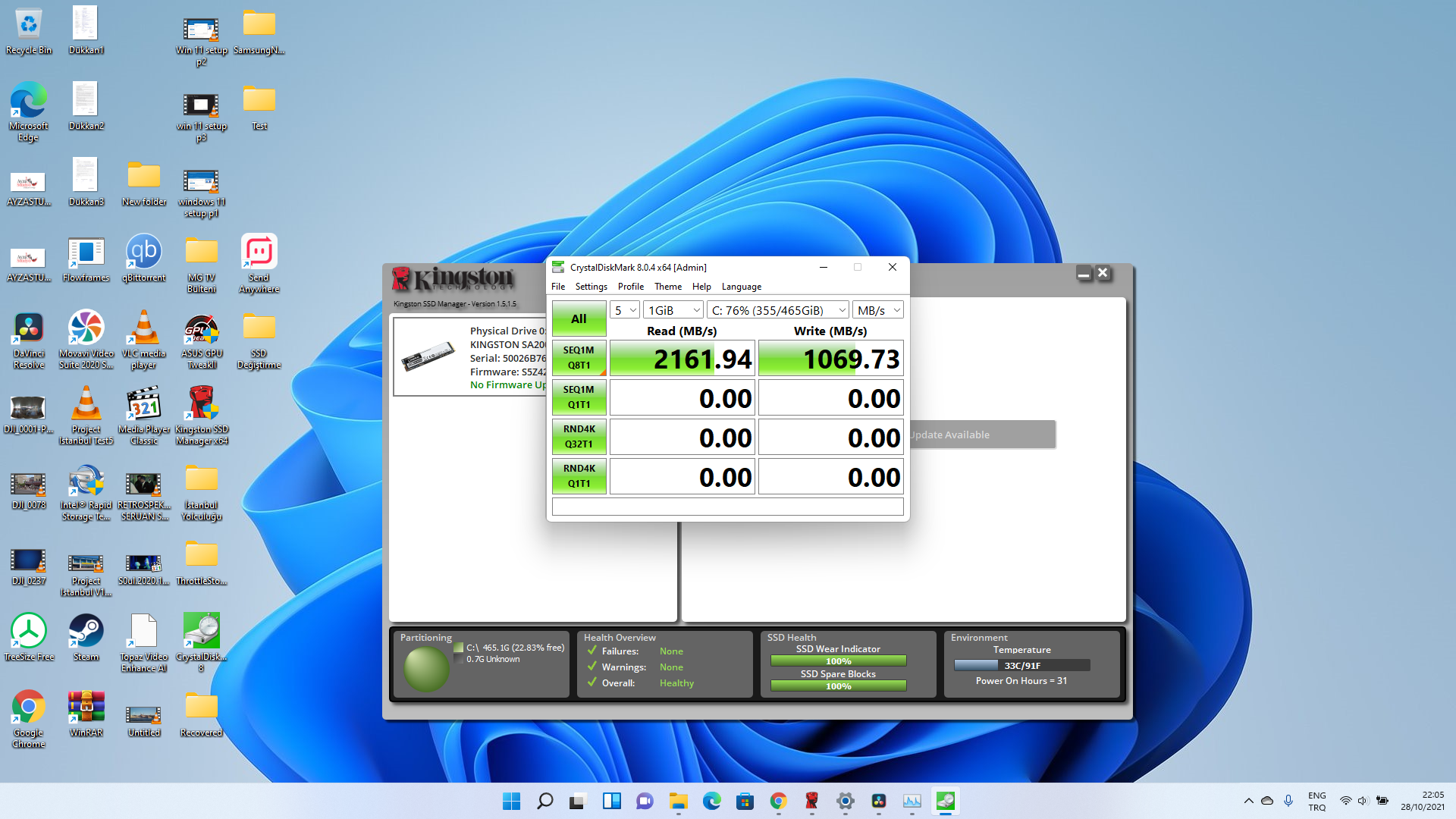

Ara bellek temizlemeyi kapattığımda sonuç:
Tekrar açtığımda:
ATTO Benchmark sonucum:

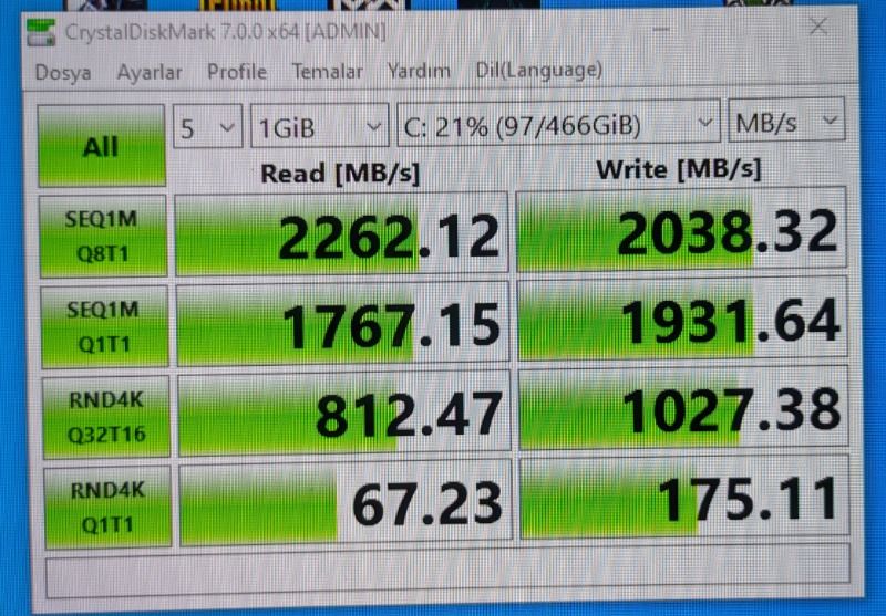

Keşke başka bilgisayar olsa da deneyebilsem... Artık yazma hızını kabullenmeye başladım, zaten günlük hayatta okuma hızından yararlanacağım diye düşünüyorum.
Kingston desteğe ekran görüntüsü yollayın, cevapları ne yönde olacak.
İlginç olan RST OPTANE ile sonuçlarınız AHCI 'ye göre daha iyi çıkmıştı.
Bir kaç yerde yeni modellerde İntel NAND olabileceği belirtilmiş.
33TB veri kullanmış 4-5 yıllık M.2 NVMe 1500 yazma 2500 okuma test sonucu.
