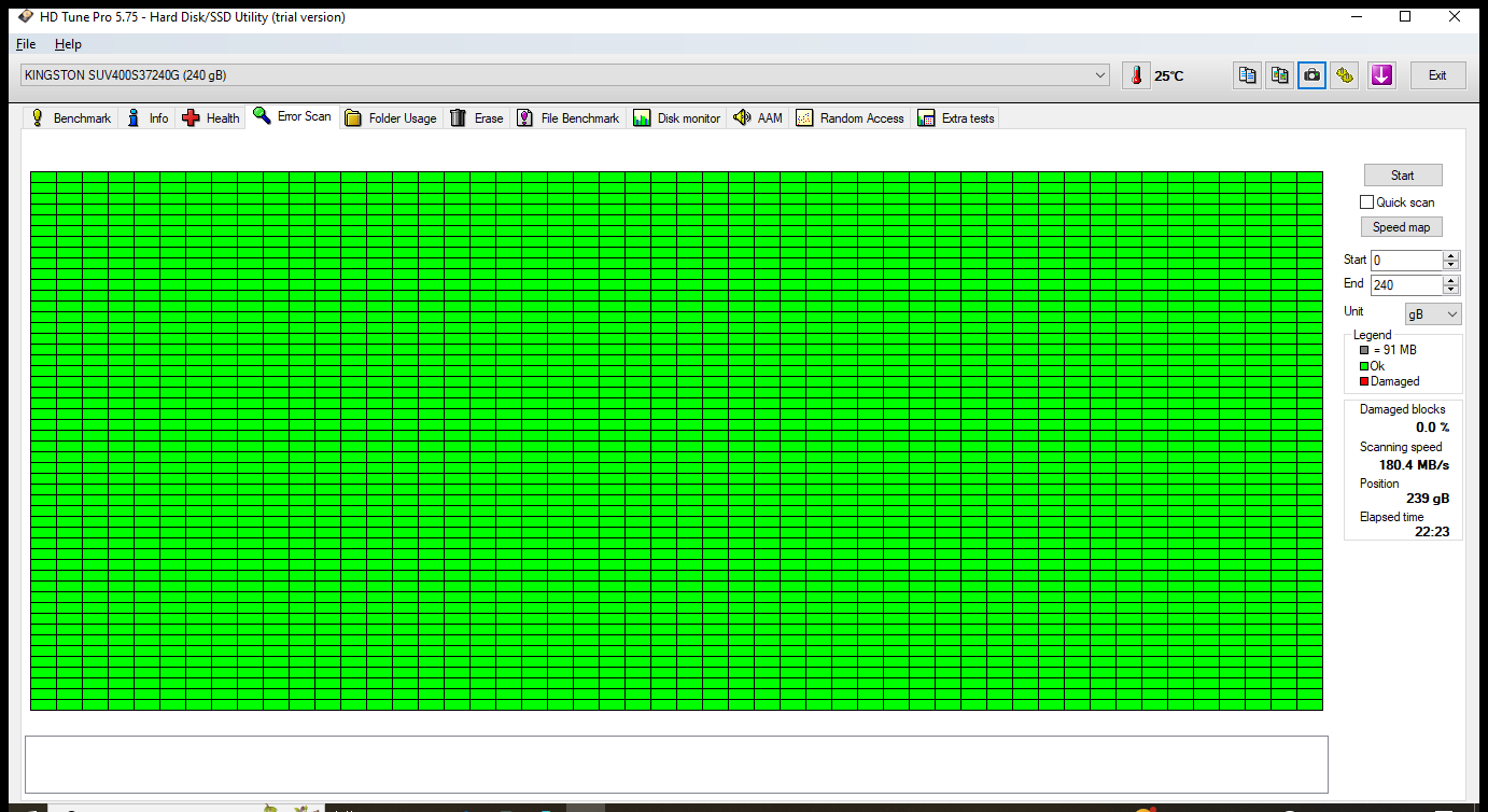

Merhaba geçtiğimiz günlerde bana bir SSD geldi ve bazen SSD anormal derecede yavaş çalışmakta. Zaten SSD'nin sökülmesine sebep olan durum rastgele anlarda yavaş çalışmasıydı. SSD bazı anlar o kadar yavaş çalışıyordu ki takılı olduğu bilgisayarda Windows açılmıyordu(ya da yavaş anına denk geldiğimizde açıldığını görecek kadar bekleyemedik). SSD'yi şu an bu konuyu yazdığım bilgisayarda sağlam olduğundan emin olduğum bir SSD kutusu ile test etmekteyim. Bazı testlerde en azından kapasitesinin yarısı kadar hız vermekte iken bazı testlerde ekteki gibi oluyor. SSD kurtulabilir mi?

Öncelikle cevabınız için çok teşekkür ederim. Tam tarama çalıştırıp deneyeyim şansımı. Sonuçları (test sonlanırsa) buraya da atacağım.
Normal scan sonuçları da temiz gözüküyor.
Eki Görüntüle 1634874
Zaten tam taramanın gerekli olmadığını söylemiştim. Çünkü diskin kendisi daha önce iki tane bad sektör tespit etmiş ve devre dışı bırakmış. Yani temiz çıkması normal. Bu hız düşünü açıklayacak hiçbir veri yok. En azından hafıza kısmı sağlam duruyor.
Veri okuma yazma işini yapan kontrolcü çipinde sorun var sandım. Belki ısınınca çakılıyordur diye düşündüm. Diskin tüm içeriğini 22 dakikada okuyup bitirdiğine göre bu da değildir.
Valla başka pek bir şey aklıma gelmiyor. İlginç bir durum.
