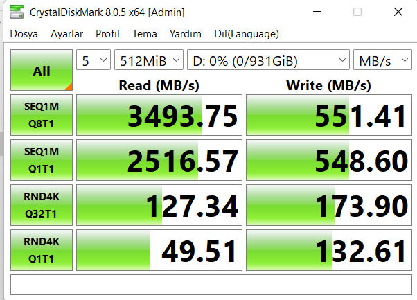

Arkadaşlar yeni Kioxia Exceria Pro SSD aldım ve laptoptaki boş slota taktım fakat anakart PCI-e 4.0 desteklemesine rağmen değerler çok düşük çıktı. Acaba SSD'yi taktıktan sonra yapmam gereken ayarlar mı var?

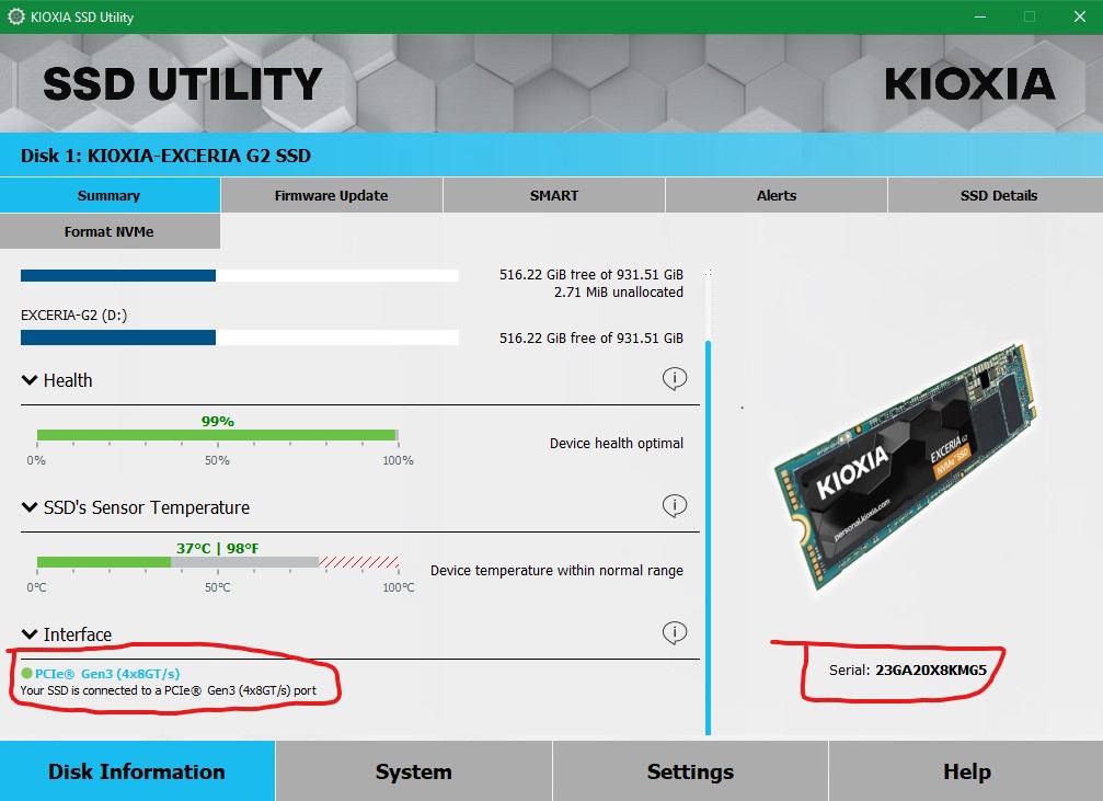

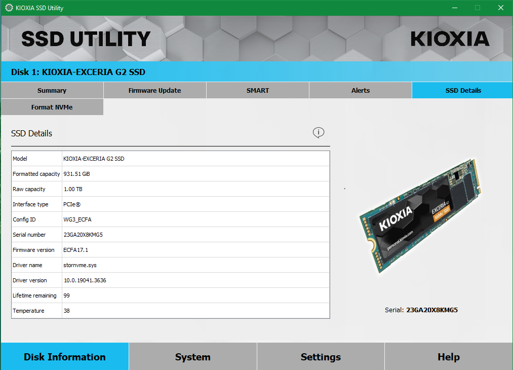

Kioxia SSD Utility indirip yükledikten sonra bir kontrol eder misin? SSD orijinal miymiş ve hangi PCIe sürümünde çalışıyor şu an görelim.
Daha da önemlisi yaptığın testin şartları iyi değil. Sadece 512 MiB kadar bir test alanında sağlıklı sonuç alınabileceğini sanmıyorum. Yineleme sayısının beşten bire veya ikiye indirip test dosyasını en az 8 GiB seçmeni tavsiye ederim.
Kioxia SSD Utility indirip yükledikten sonra bir kontrol eder misin? SSD orijinal miymiş ve hangi PCI-e sürümünde çalışıyor şu an görelim.
Daha da önemlisi yaptığın testin şartları iyi değil. Sadece 512 mib kadar bir test alanında sağlıklı sonuç alınabileceğini sanmıyorum. Yineleme sayısının beşten bire veya ikiye indirip test dosyasını en az 8 gib seçmeni tavsiye ederim.
Testleri değiştirdim bu en son yaptığımdı bir de SSD Utiliy'i ilk kurduğumda SSD gözüküyordu ve bağlantısı da PCI-e4.0 olarak gözüküyordu ama şu an gözükmüyor silip tekrar yükledim düzelmedi.

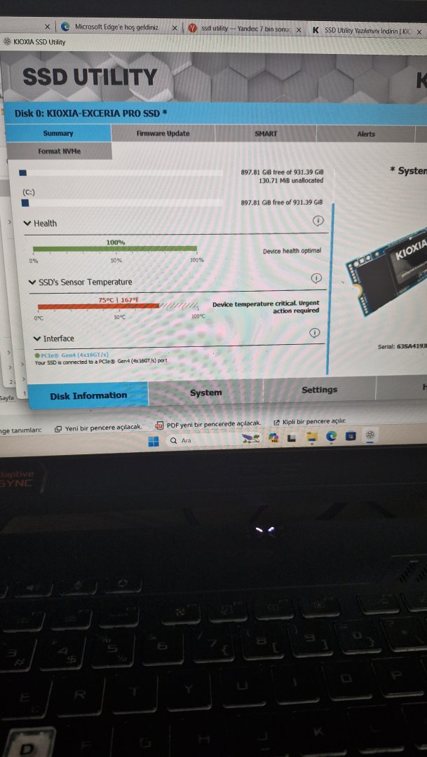

Bir önceki mesajında paylaştığın SSD Utility ekran görüntüsüne göre gerçekten PCIe 4.0 X4 modunda çalışıyor ve disk orijinal. Artık düşük hız için tek ihtimal kaldı. O da aşırı yüksek sıcaklık. Tıpkı Exceria(G2) ve Exceria Plus(G2) gibi Pro modeli de ısınma sorununa sahipmiş, bunu anladık şimdi. Sende de 75 dereceye vurmuş ki bu ciddi bir değer. Bu donanımların içinde kontrolcü dediğimiz ve esasen mikroişlemci olan parçalar var ve tıpkı CPU ile GPU gibi ısınmaya meyillidir. Isınınca da hız keserek sıcaklığı durdurmaya çalışır. Uzun lafın kısası o SSD'de ısınma sorunu ve ona bağlı gelişen throttling sorunu var. Bu durumda yapabileceğin iki şey iade etmek veya bilgisayarı açıp o SSD üzerine termal pad koymak, eğer uygun model bulursan heatsink takmak. Laptopa da her soğutucu girmez. Varsa da bilene sormak lazım.
Senin vesilenle maalesef öğrenmiş oluyoruz ki daha alt seviye Exceria modellerde olduğu gibi Exceria Pro da bir alev topuymuş. Benim Exceria G2 de ısınır. Yeni laptopumdaki 256 GB SSD ile takasladım. Doğru düzgün yüke sokmadan, test yapmadan sadece oyunda 71 dereceyi gördü. Korkumdan hemen çıkarıp başka model ayarladım ve bunu masaüstü cihaza tekrar taktım. Orada soğutucu ile kullanıyorum ve kasa havalandırmasının da yardımıyla neredeyse hiç 60 dereceyi geçmez.
