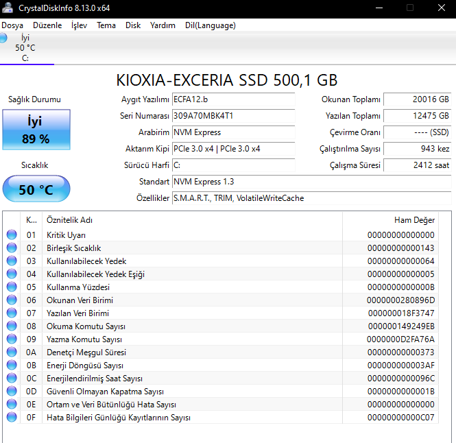

@charm ne alakası var. Bende 500 GB modelini kullanıyorum ve alın bakın ısı değerlerine;
Eki Görüntüle 1473080
Muhtemelen size sorunlu bir model geldi. Bu kadar ısınması normal değil. İade edin veya garantiye gönderin.
