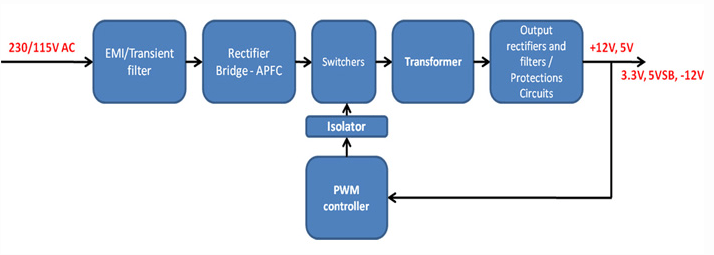

Yukarıdaki görsel smps güç kaynaklarının diyagramıdır?
1->emı filter: Gelen ve giden EMI/RFI parazitlerini ortadan kaldırır ve ani voltaj yükselmelerinden korur sistemi.
2->bridge rectifier: AC elektriği DC elektriğe çevirir.
3->apfc: PFC(Power factor correction-güç faktörü) kavramını öğrenmemiz gerekir öncelikle. Örneğin bir lambanın akım ve gerilim ilişkisini incelediğimizde ikisi birbirini takip eder yani senkronizedirler. İş bobin ve kondansatör içeren bir devreye geldiğinde değişir. Voltaj düşerken akım yükselebilir, voltaj artarken akım düşebilir. Bunun bize bir zararı veya yararı yok, şebekeye var. PFC olmayan cihazlar şebekedeki düzgün 50Hz'lik dalga formunu bozuyorlar. Bir tane PC değil tabii ki de ama binlercesi evet. Elektrik motoru vb makineler güç faktörü bakımından kötüdür. Yukarıda bahsettiğimiz sebeplerden ötürü de her ay "reaktif bedel" denilen bir ücret öderler. Apfc ise bu PFC'ni aktif olanıdır. Akım dalgası ile şebeke voltaj dalgasını kontrol eder.
4->main switches: Doğru akımı yüksek frekansla küçük enerji paketlerine böler.
5->transformer: Yüksek voltaj ile düşük voltajlı bölümler arasında izolasyon sağlar ve voltajı düşürür.
6->output rectifier & filter: Akımı çıkışlar için doğrultur, hazırlar ve filtreler.
7->protection circuits: Yanlış bir şey olursa PSU'yu kapatır.

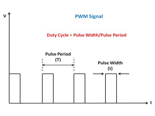

8->pwm Controller: Main Switch'in doluluk-boşluk oranını yani paket büyüklüğünü ayarlar. Çıkış voltajını düzenli tutmak için yapar bunu. Feedback, geri dönüt yapar kısacası.
9->ısolator: Voltaj geri dönütü, feedback ile PWM kontrolcüyü izole eder.

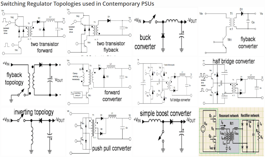

E)güncel PSU'larda topolojiler:
Üzerinden geçecek akım, verimlilik seviyesi, sıcaklık, maksimum voltaj, bütçe gibi çeşitli etkenlerden dolayı farklı topolojiler kullanılır PSU'larda.

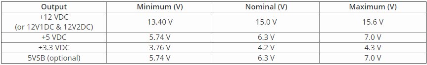

->Aşırı/Düşük Voltaj(OVP/UVP)

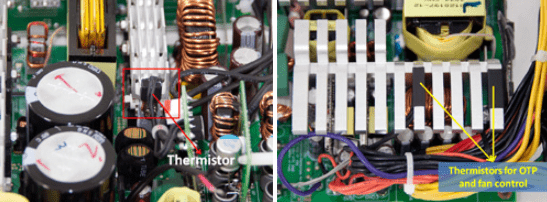

->Aşırı sıcaklık koruması(otp)
Heatsinke bağlı bir termistör vardır ve heatsink ısınırsa termistörün direnci artar/azalır ve kontrolcü bu sensörden veri okuyarak fanı kontrol eder, sıcaklık iyice artmışsa PSU'yu kapatır.

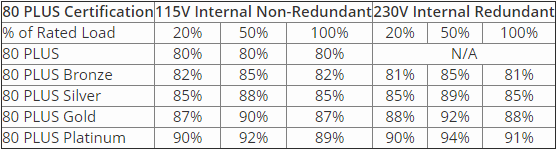

G)80+ sertifikaları:
%20, 50 ve 100 kullanımda %80 verimliliğe ulaşan PSU'lar için belirlenen bir sertifikadır. İlk 80+ PSU, 2005 yılında Seasonic tarafından çıkartılmıştır. 2008 yılında Bronze, Gold ve Silver gelmiştir. 2009'da ise Platinum gelmiştir. Ondan sonra da 2012'de Titanium. Bu sertifika, 115VAC için yapılmıştır, 230VAC ise sunucular gibi yerlerde kullanılan PSU'lara yapılır. 230VAC, %0.5-1.5 daha verimli çalışır 115VAC'ye göre.

Yukarıdaki görsel smps güç kaynaklarının diyagra mıdır?
3->apfc: PFC(power factor correction-güç faktörü) kavramını öğrenmemiz gerekir öncelikle. Örneğin bir lambanın akım ve gerilim ilişkisini incelediğimizde ikisi birbirini takip eder yani senkronizedirler. İş bobin ve kondansatör içeren bir devreye geldiğinde değişir. Voltaj düşerken akım yükselebilir, voltaj artarken akım düşebilir. Bunun bize bir zararı veya yararı yok, şebekeye var. PFC olmayan cihazlar şebekedeki düzgün 50Hz'lik dalga formunu bozuyorlar. Bir tane PC değil tabii ki de ama binlercesi evet. Elektrik motoru vb makineler güç faktörü bakımından kötüdür. Yukarıda bahsettiğimiz sebeplerden ötürü de her ay "reaktif bedel" denilen bir ücret öderler. Apfc ise bu PFC'ni aktif olanıdır. Akım dalgası ile şebeke voltaj dalgasını kontrol eder.

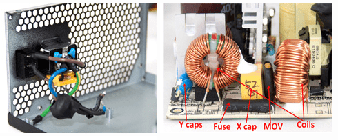

A)emı filtresi: PSU'ların sorunu anahtarlama yapan transistör EMI/RFI üretiyor. Bu da evimizdeki diğer şebekeye bağlı cihazlara büyük zararlar veriyor. Ayrıca PSU'yu dışarıdan gelen gürültü ve ani voltajlara karşı korumalıyız. Bu katmanın önemi de her iki yönlü çalıştığı için iki katına çıkıyor.

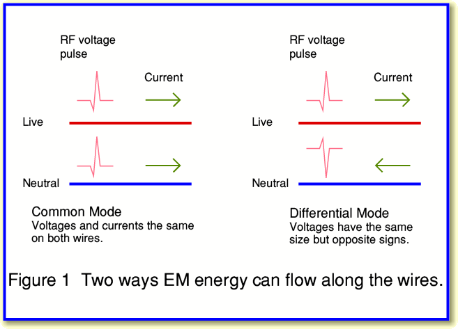

Gürültü, iki türe ayrılabilir: Differential mode noise(dmn) ve common mode noise(cmn).
1. cmn, ortak bağlantı veya Gnd'den gelen bir parazittir. Ani yüksek frekanslı voltajlar oluşur. Hasarlı kablolar veya EMI/RFI'dan kaynaklıdır. Cmn'i bastırmak için y kapasitörleri ve bobinler kullanılır. Resimde y caps ve choke olarak gösterilen parçalardır.
2. dmn, cmn dışındaki iki hat arasındaki gürültüdür. Yok etmek için X kapasitörleri kullanılır.

Emı filtresi daima bridge Rectifier'dan önce yerleştirilmiştir. Bu şekilde yerleştirilince br içerisindeki diyotlardan gelen gürültüyü de yok eder. Düzgün bir emı filtresi için ikişer Y, X kapasitörleri ve bobinleri gerekir. Bunların yanında mov(metal oxide varistor) da gerekir. Ek olarak bir sigorta yer alır. Mov, voltaja göre değişkenlik gösteren bir dirençtir. PSU'yu yüksek voltajlara karşı korur.
Düşük seviye PSU'larda üreticiler paradan kısmak için bazı malzemelerden çalarlar. İlk çıkartılan komponent de bu mov'dur. Eğer psu'nuzda bir mov yoksa aşırı gerilim koruyucu veya bir UPS ile kullanmanız önem arz eder. Diğer türlü ani voltaj yükselmeleri sisteminize hasar verebilir.
Emı filtresinden sonra komponentleri ani yüksek akımlardan korumak için bir ntc(negative temperature coefficient-sıcaklık düştükçe direnci düşen) termistör kullanılır. Termistör, sıcaklığa göre direnci değişen bir komponentdir. Soğuk bir termistörün direnci genellikle 6-12ohm arasındadır. PSU çalışmaya başlayınca termistör ısınır ve direncini 0.5-1ohm civarına düşürür.

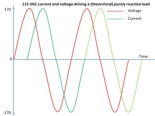

Eğer yük reaktifse.
Voltaj ile akım arasında bir süre olur. Bu da bir döngü içinde ilk yarıda çarpımlarının pozitif, diğer yarısında ise negatif olmasını sağlar. Bu da ortalamada yüke giden enerji ile kaynağa dönen enerjiyi eşitler. Tüm döngüyü göz önüne alırsak net enerji yoktur .NET enerji ve ısı transferi olmadığı için yalnızca reaktif enerji kullanımından bahsedebiliriz.

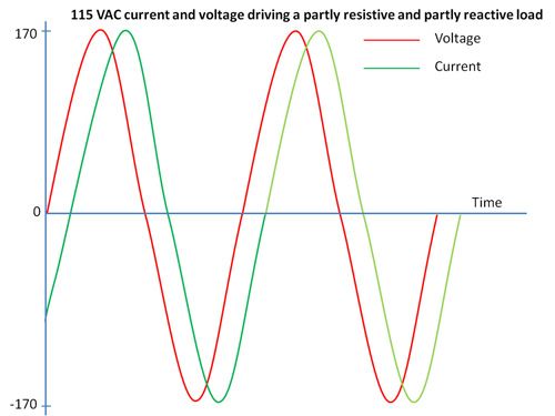

Yukarıdaki iki durum da teoriktir. Gerçek hayatta her devrede direnç, indüktans ve kapasitans vardır yani gerçek ve reaktif güç geçecektir. Güç faktörünün gerçek ile görünen güç oranı olduğunu söyledik. Normal olarak bunun 1'e yakın olmasını isteriz. Standartlara göre 75W üzeri her PSU PFC'ye sahip olmalıdır. Ayrıca 80+ verimlilik için 0.9 ve üzeri güç faktörü gerekir. Bir süre önce ppfc yani pasif PFC kullanılıyordu. Ppfc, yalnızca 50-60Hz aralığındaki sinyalleri alan bir filtre kullanıyordu. Böylece harmonik akım azaltılıyor ve lineer olmayan yükler lineer oluyor. Sonrasında kapasitör ve bobinler ile birlikte güç faktörü 1'e yaklaştırılıyordu. Apfc'ye göre güç faktörü daha düşük kalıyor, 115-230V uyumluluk için ayrıca bir voltage katlayıcısı gerekiyor. Avantajları ise Apfc'ye göre çok daha verimli çalışmasıdır.

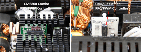

PWM kontrolcünün ana amacı voltajı regüle etmek ve sisteme yeteri kadar enerji sağlamaktır. Bunları main Switch'lerin doluluk oranını ayarlayarak sağlar. Çıkış voltajı için şu denklemi söyleyebiliriz: Vout = vin × duty cycle.
PWM kontrolcü, PSU'nun ideal bulduğu çıkış voltajına göre referans alır. PWM çipinde bu voltaj farkını yükselten bir amplifikatör vardır. Bu voltaj farkına göre kontrolcü doluluk oranını ayarlar. Bunların dışında bu kontrolcü soft-start gibi PSU'nun başlangıçta yüksek akım çekmesini önleyen, yüksek-akım korumaları, düşük voltaj gibi PSU'nun çalışmasını önleyen durumlara karşı bazı korumalar bu kontrolcü sayesinde gerçek olur.
Eki Görüntüle 534214

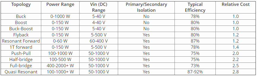

Eki Görüntüle 534244
