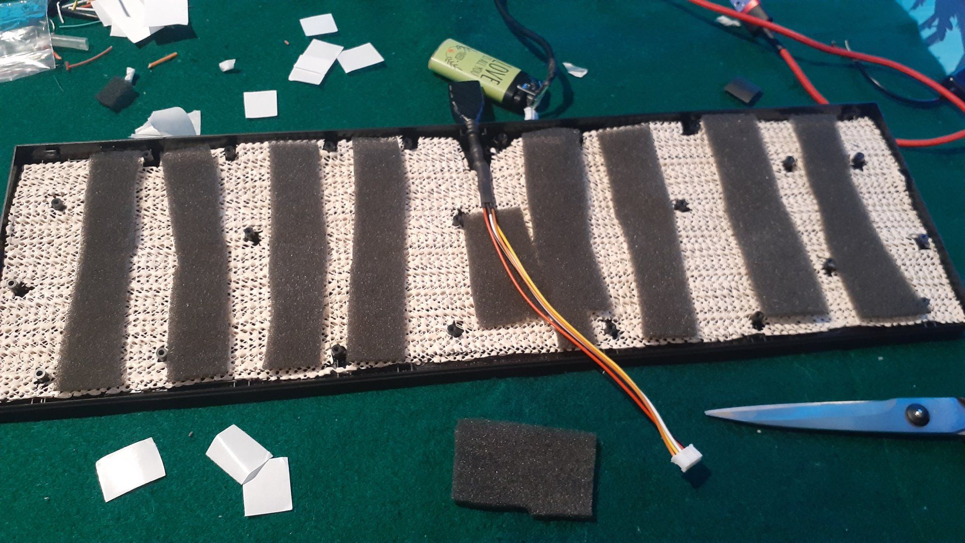

Arkadaşlar peki halı kaydırmaz yerine havalı poşet koysam nasıl olur? Elimde çok fazla var. Bir şeylerde kullanmak istiyorum aklıma bu geldi.
Az biraz iş görebilir.
Denedim. Halı kaydırmazdan daha kötü. Şimdi tekrardan halı kaydırmaz koydum. Ve üstüne bir tane daha sünger koydum.
Şey yapılabilir, havalı poşet üstüne kaydırmaz üstüne sünger sonra da havalı poşet ve kaydırmaz ile bitirirsin.
Onu denedim fakat sığmıyorlar. Ve Switch'lerin altındaki lehim uçları havalı poşetteki birçok baloncuğu patlatmış. İşe yaramaz bir şeye dönüşmüştü çıkardığımda.
Zaten bence teknik olarak amaç hava boşluğundan kurtulmak. O boşluğu sadece yine poşete tıkılmış bir havayla doldurmak ancak böyle bir sonuç verebilirdi :) Halı altı kaydırmazına devam.
    344,8 KB · Görüntüleme: 100
Arkadaşlar Enter'ın altındaki Shift tuşunun stabilizerinın bir kenarı tel ile ayrıldı. Anahtarlar lehimli olduğu için PCB ile üst gövdeyi ayıramıyorum. O teli stabilizera geri nasıl takarım? Stabilizeri yerin koyamıyorum da.
Tamamdır hallettim. Küçük "+" şeklindeki parçaya sokamamışım.
Off batırdım bu sefer. Shift tuşunun stabilizeri takılı kalıyordu. Çıkardım. Teli içinde kaldı ama bu sorun değil. Space tuşunun stabilizerleriyle de az oynayayım dedim şimdi tel sesinden başka bir şey gelmiyor. :D
