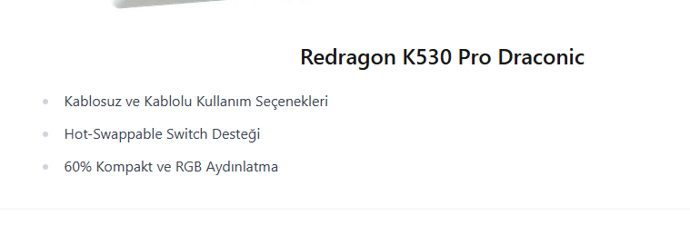

Klavye hotswap değil gördüğüm kadarıyla. Dikkatli bir lehim sökme ve yeniden lehimleme işlemi gerekecektir.
Klavye hotswap.
Klavye hotswap. Şu anlık sadece alt tuşlarda bazen takılma oluyor ama garantiye gene bir vermeyi düşüneceğim. Eğer olmadı switch alıp switchleri değştireceğim.
