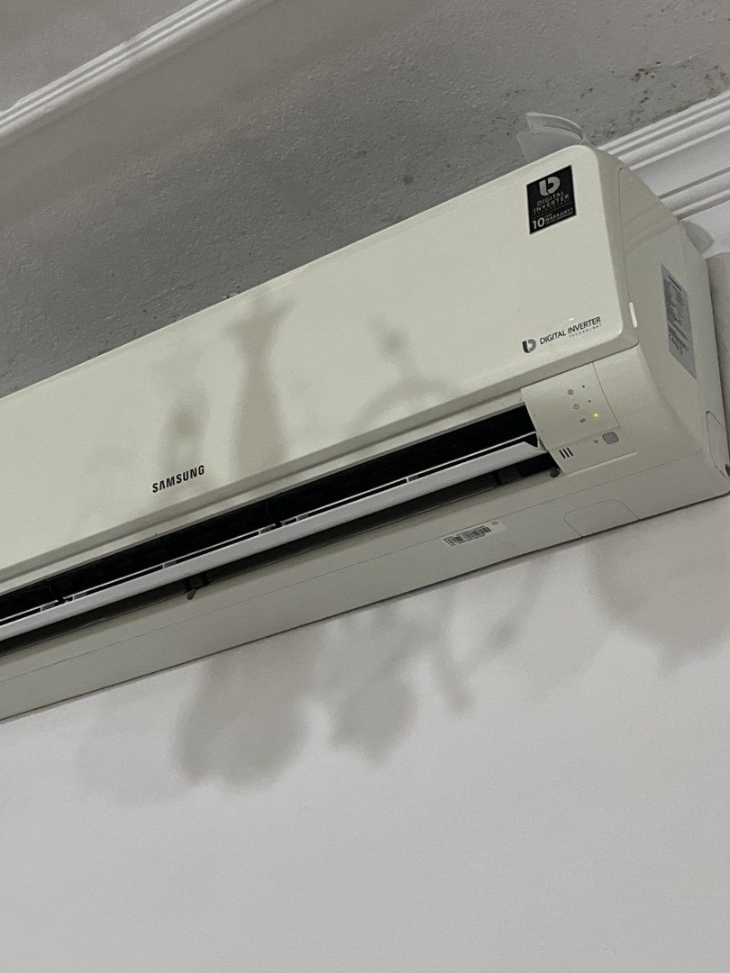

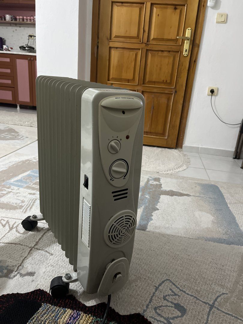

Dostlar iyi forumlar. Bu ay 2300₺ elektrik faturası gelince aklıma soru takıldı. Klima mı daha uygun olur ısıtma için küçük petek şeklinde ısıtıcılar mı? Ev 60-65m2. yazlık yerdeyiz doğal gaz yok. Babamla faturaya bakıp bakıp tartışıyoruz bu konuyu.

Petekler çok küçük odalar harici pek işe yaramıyor. Yaramıyor derken yaktığı elektriğe değmiyor. İyi bir klima her zaman daha fazla ısıtır. Daha hızlı ısıtması sayesinde evde değilken açık tutmayı da gerektirmez.

Merhaba. Hocam, klima ve elektrikli (yağlı) radyatörlerin elektrik tüketimi açısından olan karşılaştırılmasında; klima daha az sarfiyatıyla ve daha verimli olan ısı enerjisi dönüşüm verimiyle her halükarda elektrikli radyatörlerden daha tasarrufludur. Çünkü yağlı radyatörlerin iç peteklerinde kademeli elektrik rezistansları kullanılır, inverter veya normal klimalarda ise ısı pompası esaslı ayni buzdolapları, derin dondurucularda kullanılan elektrikli kompresörler, fanlar kullanılır. Isı enerjisi elektrikli rezistanslarda elektrikten ısı enerjisine çok daha verimsiz olarak, bir ısı pompası olan klimalarda ise çok daha verimli olarak dönüştürülmüş olur.
Elektrikli radyatör veya klimaların kullanımında, komşu odalardan ek ısı kazancı (ısı zammı), yön zammı, güneş zammının olmaması, tavan (çatı katı gibi) ve zeminin (sığınak, bodrum üstü) kapı, pencerelerin yalıtımsız (izolesiz) olması, binanın mantosuz oluşu, vb. olumsuz etmenler mevcut ısı kaçaklarıyla elektrik sarfiyatını (tek oda için veya merkezi kullanımda) bir miktar kadar daha artırmış olacaktır.
Sonuç olarak, klima ile elektrikli radyatörlerin bu konudaki bir karşılaştırılması klima ile elektrikli sobaların (UFO ve benzeri tüm rezistanslı ısıtıcılar) elektrik tasarrufu açısından karşılaştırılması ayni olur. Kolay gelsin.

Klima tarih öncesi çağlardan kalmış fosil bir şey değilse ki resimdeki Samsung boracay galiba gözüm seçmedi, klima daha verimli olacaktır. Keza ısıtıcı 2000 watt (2kW) çekiyorsa 2000 watt(2kW) ısı verir ki enerji verimliliği gibi bir şey söz konusu değildir. Ortalama bir 18000 BTU klimanın 5kW olduğunu düşünür ve atıyorum 1500 watt enerji yaktığını düşünürseniz klimanın daha verimli olduğunu görürsünüz.
Edit:Boracay değilmiş üstteki 10 yıl yazısı gözden kaçmış
