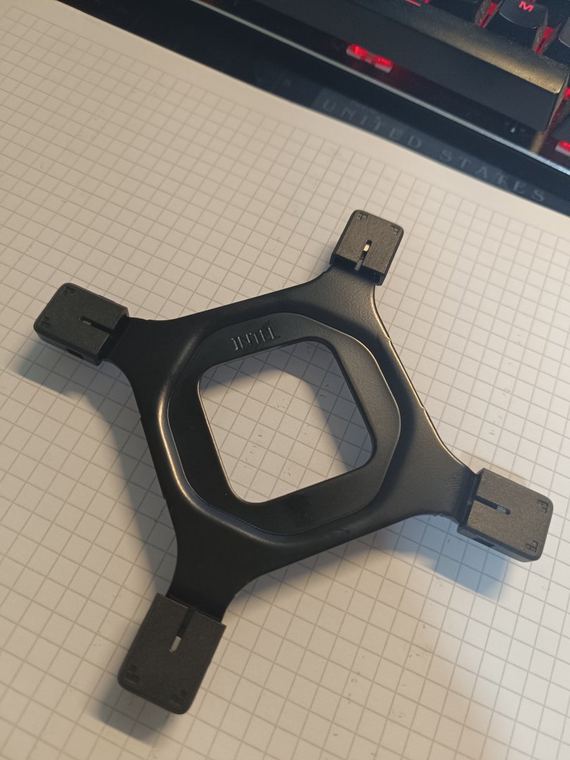

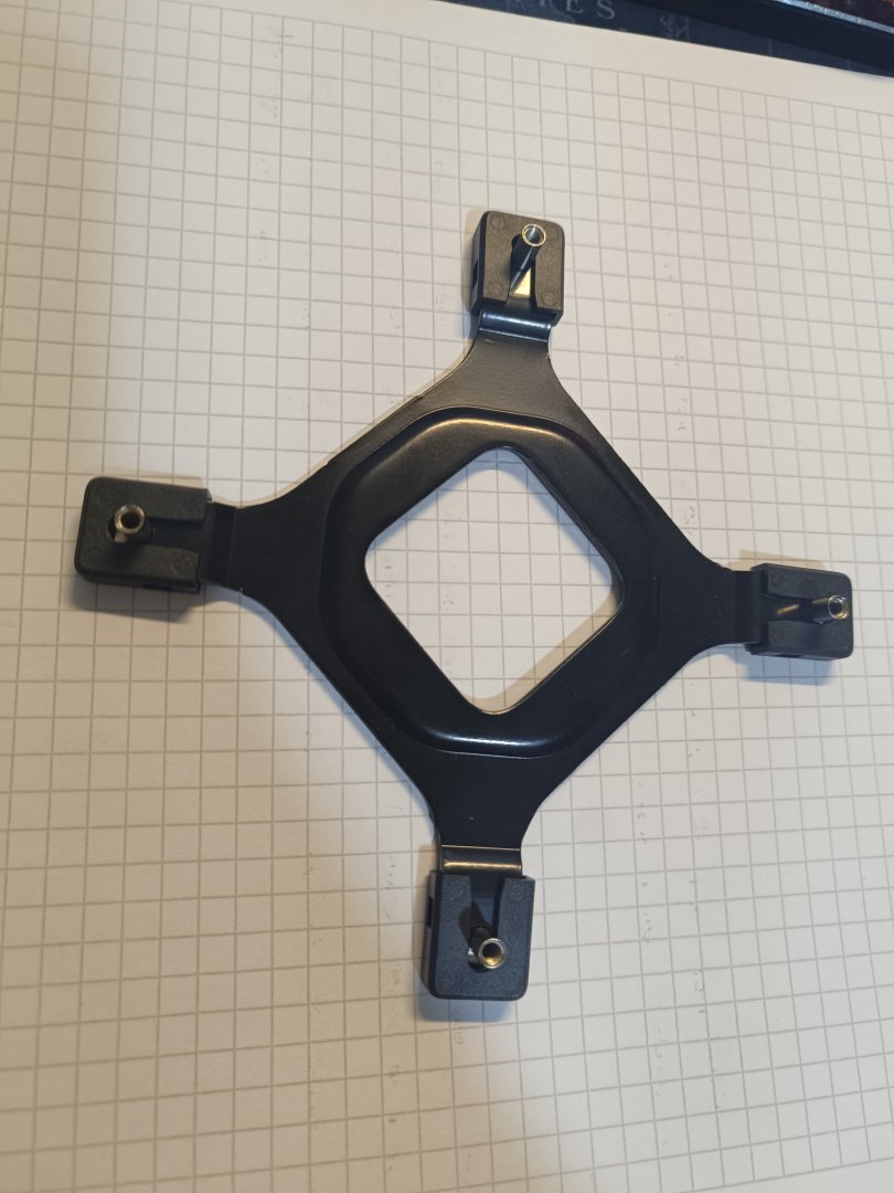

Uyumlu mu bilmiyorum ama eğer istersen AK400'ün içinden çıkan LGA 1700'ün parçasını sana gönderebilirim.

Tabii, bekleticem 5 dakika.
Buyrun, olacağına eminim aynı soket yapısı olduğu için. Karar size kalmış.

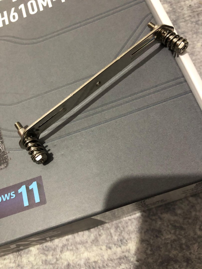

Muhtemelen uyumlu olacaktır ama vida giriş kısımları bendeki ezilenle aynı görünüyor. Şu demir aparattan iki tane mevcut bunları plastik aparatı anakartın arkasından taktıktan sonra işlemci soketine birbirine paralel şekilde montajlayıp sonrasında kule fanı takıyoruz. Bu iki demiri takıp sıktıktan sonra ezildi zaten vida girişleri. Tam problemin ne olduğunu kavramak gerekiyor acaba montaj kısmında mı bir hata yapıyorum?
Anakartın arkasına fotoğrafını attığım parçayı yerleştirip uzatma aparatlarını üstüne sıkıyorsunuz. Sonrasında kule soğutucuyu koyup vidalıyorsunuz attığınız parçayı. Kurulum bu kadar.

Montajı anlattığınız tarzda yaptım zaten fakat işlemci ve soğutucunun bakırı arasında ufak bir boşluk kalıyor sabitleme parçalarını en sona kadar sıkmama rağmen. O yüzden ısınma yapıyor, aldığım fan ve montaj aparatı LGA 1700 sokete uyumlu olmayabilir belki de.
