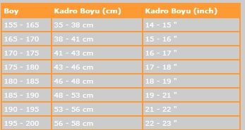

Şu an bulamadım ama standart kabul gören bir ölçü tablosu vardı kullanıcı ölçüleri ve kadro boyları arasında.

L boy 19" - 20" kadro boyuna denk gelmektedir. 165 boy ise ortalama 15", en fazla ise 16" boya denk gelmektedir.
İç bacak boyuna göre ölçüdür doğrudur ancak hiçbir insanın bacak boyu, kendi boyu karşısında bu kadar orantısız olamaz ki ; Gidip 165 boyda 20" kadro kullanabilsin.
Verdiğin bilgi tamamen yanlış, neresinden kırparsan kırp yanlış. 15-16" kullanacak kişiye 19-20" kadro önerilmez. Bu insanı leylek mi de bacağı bu kadar orantısız uzun olsun?
