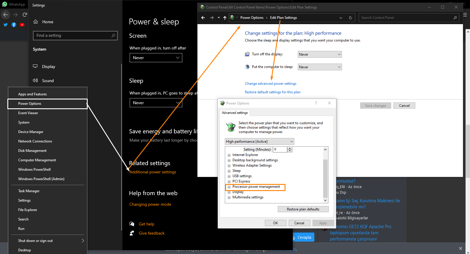

Kutu içerisinde işaretlediğim maksimum CPU kullanım yüzdelerini %100'e çekin. Çok ısınırsa %99 yapın.
Eki Görüntüle 875517
Özenli gösteriminiz için çok teşekkür ederim, dediğiniz adımları aynen izledim fakat prize takılı iken maksimum CPU kullanımı zaten %100'de imiş. Pil kullanımında iken minimum CPU kullanımı %5'de duruyordu, bir fark etmeyeceğini bildiğim halde onu da %50 yapıverdim.
