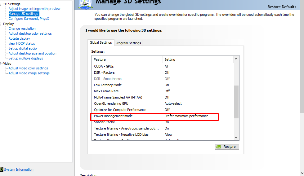

CPU'nuzun yarısından azını kullanıyorsunuz performans olarak. GPU bellek hızı da aşırı düşük. Bence termal macun yenileyip, temizlik yapma vakti gelmiş. Sıcaklıklar çok arttığı için mecbur sistem frekans hızlarını düşürüyor. Bu hızlarda bile bu sıcaklık yüksek bir değer. Temizlik yapın daha sonra nvidia denetim masasında 3D ayarlarda Optimum Güç olan seçeneği Maksimum Performans'a getirin, bunu temizlikten sonra yapın.

Belirtmiş olduğum seçeneği benim yaptığım gibi yaparsanız GPU Frekansı artacaktır. Baktınız fazla ısınıyor Optimum Güce geri çekin.
Termal macun yenilemediyseniz onları da yenileyin, arctic mx-4 öneririm.

Evet zaten bu şekildeymiş. Peki buradaki ayarları artırırsam ne olur? Yani örneğin Eşyönsüz Süzmeyi 16x yapsam, Doku Süzme Kalitesini "Yüksek Kalite"ye çıkarsam vs. Bu aldığım FPS'yi düşürür mü yoksa FPS düşmeden kalite mi artar?
