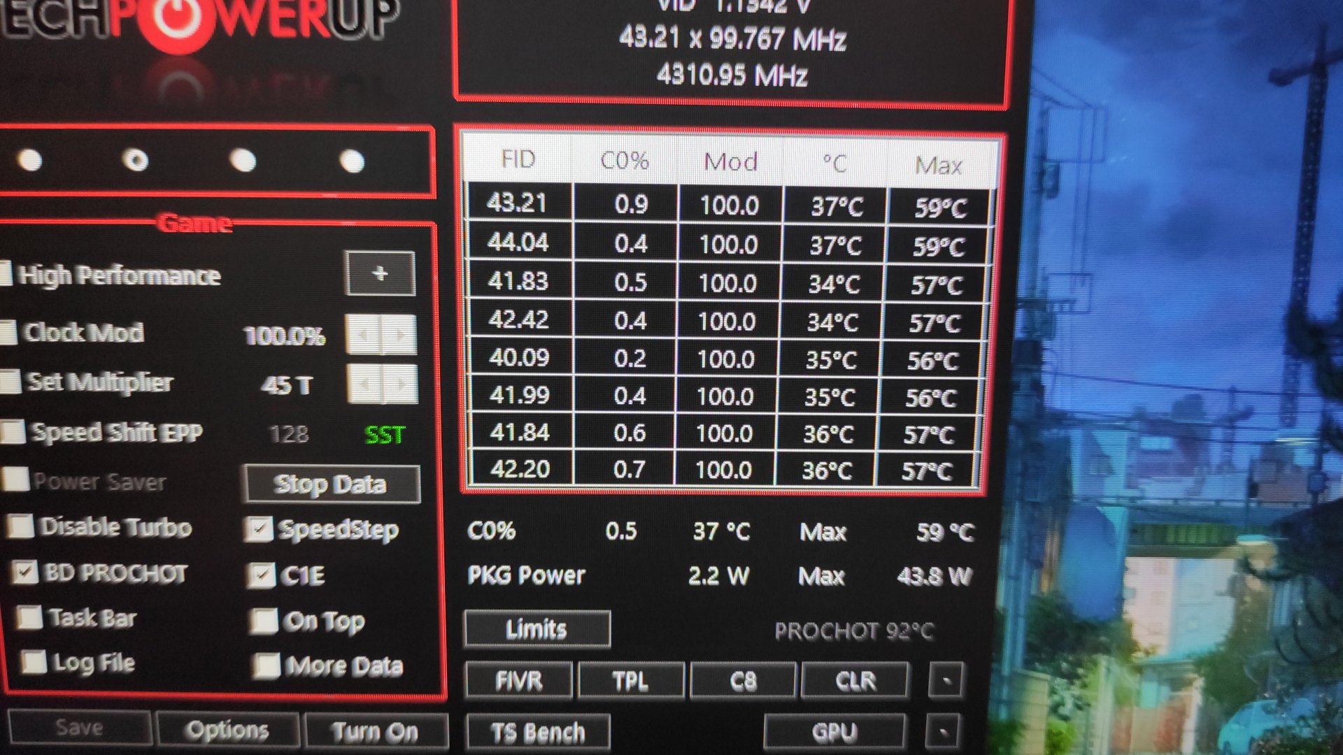

Linkteki ürünü işlemcim ve ekran kartıma uygulattım, temizlik ve termal pad değişiminden sonra bilgisayarım buz gibi oldu yapmak isteyenlere tavsiye ederim ben bir bilgisayarcıya yaptırdım, kendine güvenen varsa kendisi yapabilir video izleyerek. (Ben güvenemedim :D) Eskiden -115 mV undervolt ile stress testte 86 oyunlarda ise 90+ oluyordu ve şu an maksimum 59 derece görüyor aynı ayarlar ile tavsiye ederim kesinlikle.
Aldığınız şey sıvı metal. Anakarta aktığı zaman kısa devre yapabilir, bunun için gerekli önlemleri aldınız mı? Konu eski ama sorayım yine de.
Evet sıvı metal olduğunun farkındayım, neredeyse yıl olacak hiçbir sıkıntısı yok. Yakın zamanda tekrar yenileteceğim. Sorularınız varsa cevaplayabilirim.
