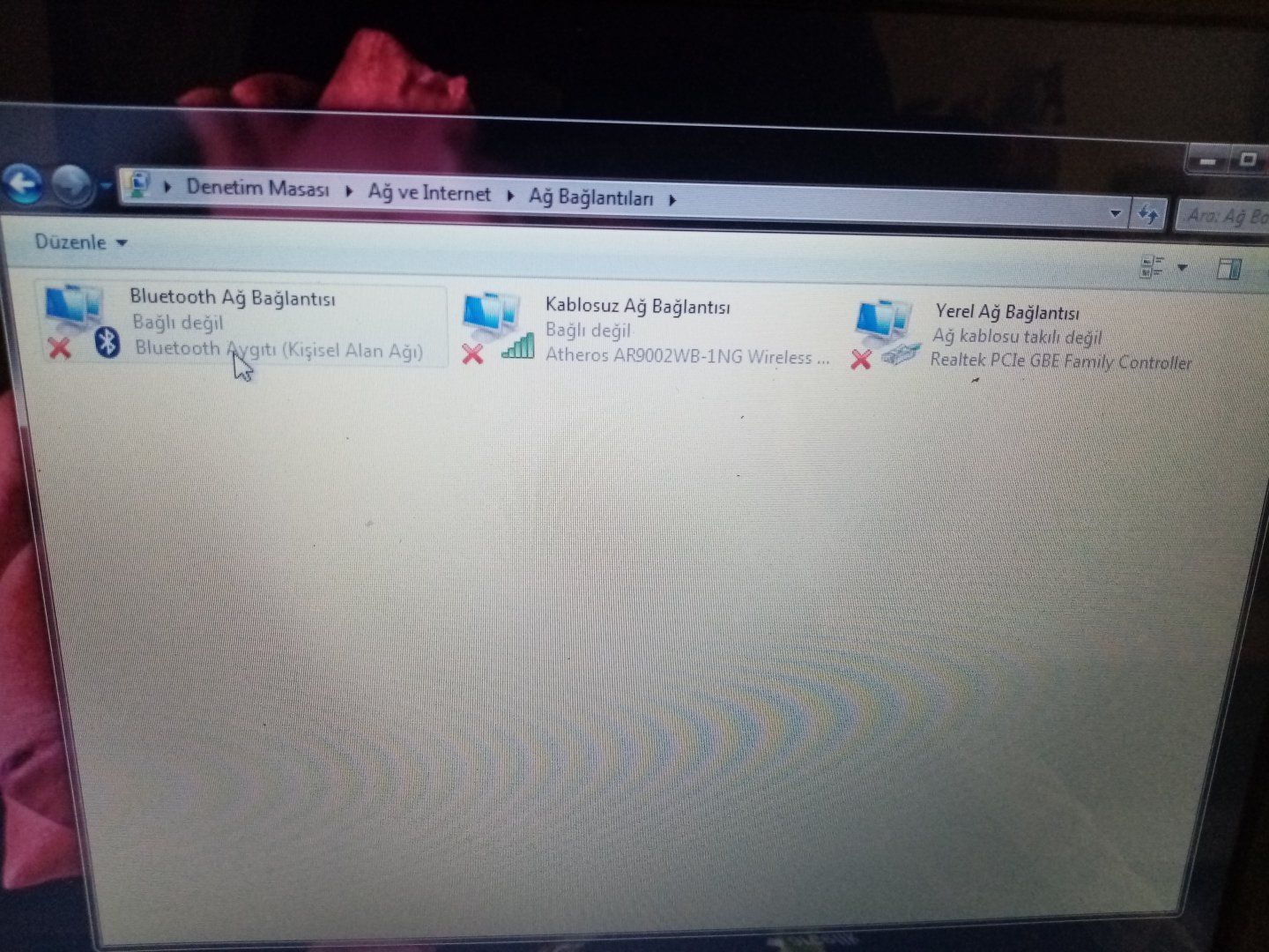

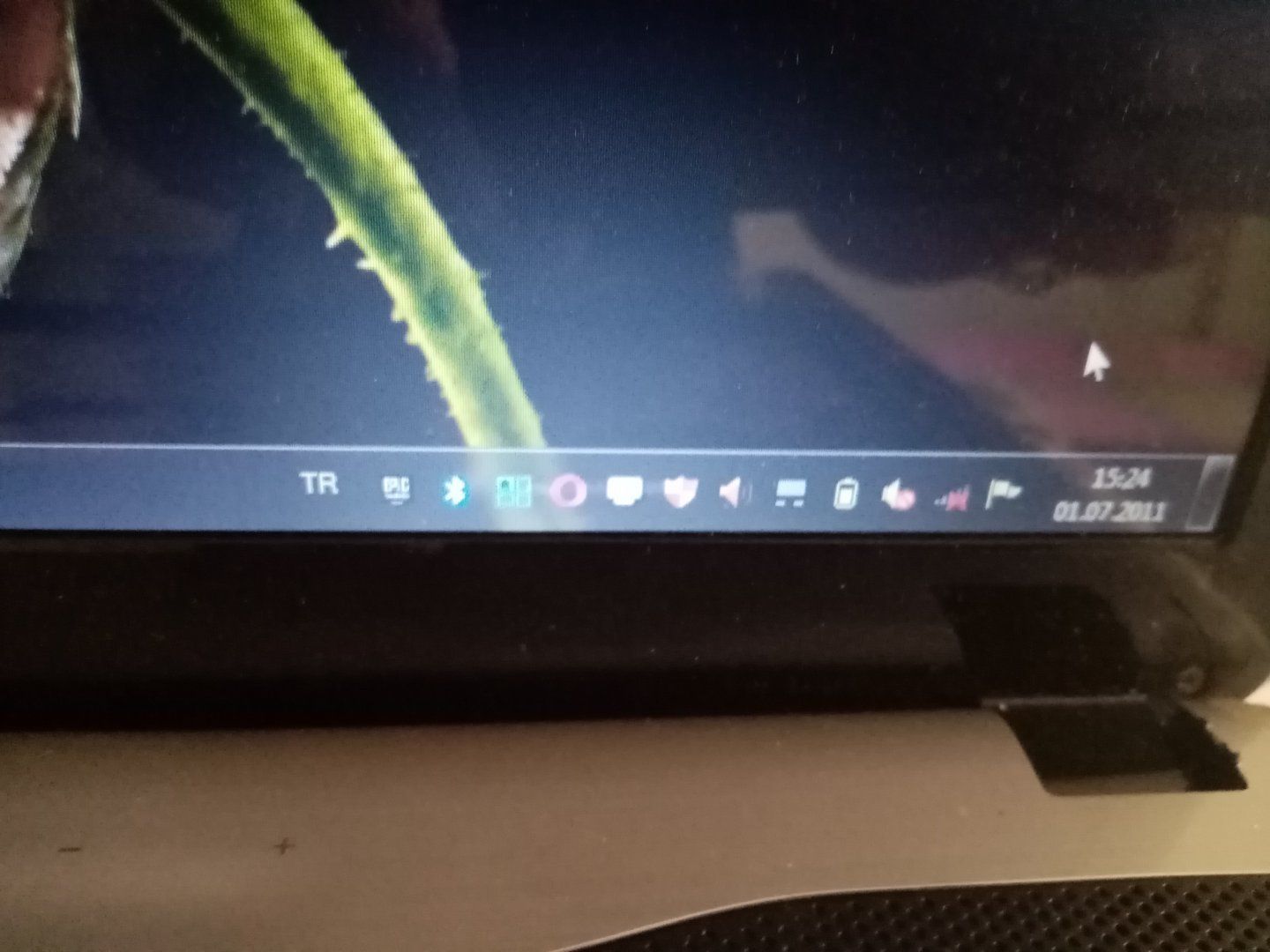

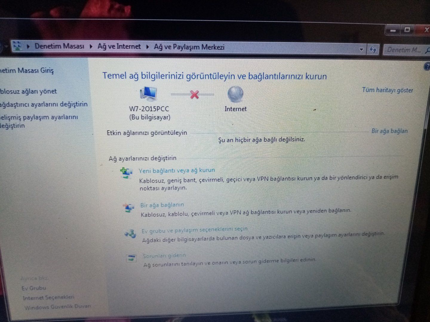

Arkadaşlar olayı tek tek anlatıyorum. Önceden konusunu açmış olduğum ısınma sorunlu laptopı kendim tamir etmeye karar verdim. Isınma sorununu ve birkaç sorunu da çözdüm. Ama şimdi ki sorun şu; laptop internete bağlanmıyor ve klavye çalışmıyor. Klavye normalde benim için problem değil fakat internet açma kısayolu için ihtiyacım var. Her türlü öneriye açığım.
(İnternet bağdaştırıcısı-adaptörü taktığım zaman algılamıyor ve aynı sorun devam ediyor.)

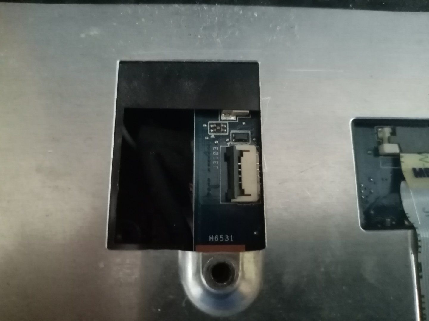

Son fotoğraftaki boş slotla alakası var mı? Bir alakası varsa veya o boş kısma ne takılması gerektiğini bilen varsa yazarsa memnun olurum.
Çözüm
Eskiden Lenovo thinkpath'im vardı. aynı sorunu yaşamıştım. Kasasını üzerinde bir switch vardı. Onu kullanarak fiziksel şekilde interneti açıp kapatabiliyorduk. Belki sizinki de öyledir.
Fiziksel değil ama kısayol tuşu var. Onu da kullanabilmem için klavyenin çalışması gerek ama klavye de çalışmıyor.
Klavyeyi düzgün montajlamayı başardım ve "fn+F2" tuşlarına basıp interneti bağladım laptop'a.

Kablolara zara verdiğimi düşünmüyorum ama bu ihtimali de denemek için harici WiFi adaptörü taktım, o da çalışmadı. Sanırım problem o son fotoğraftaki kısımda ama emin olamıyorum.
