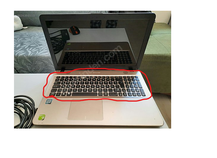

Hocam bunun klavyesini nereden sökeceğim ben anlamadım gerçekten. :D bitişik yani klavye kasayla yol gösterebilir misiniz?
Bence bir harf değişikliği dışardan hızlıca yapılabilir eğer mümkün ise.Yani başında beklerseniz bence bir şeyiniz çalınmaz ancak tabikide ücreti önceden sorun.
Harfinde bir sorun yok tutacağı kırıldı tek.
Eki Görüntüle 1326289
Kasayı komple sökmeniz gerek kasanın altında yer alıyor sizinkisi. Uğraşmayın derim bozulma ihtimali bir hayli yüksek cihazlar sonuçta.
