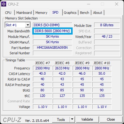

Hocam bu arada daha yeni baktım da CPU-Z'den RAMler bu şekil gösteriyor MHz vs. olarak. Slot 1 de 2 de aynı değerler bakımından.
Birde Crucial RAM önerdiniz, kaliteli marka ama Laptopta dahili Samsung olduğundan dolayı Crucial için BIOStan ayar çekmek gerekir mi?
Merhaba. Bios ile ilgili bir ayar yok. Sistem otomatik tanır. Kullanırsınız. Hayırlı olsun.

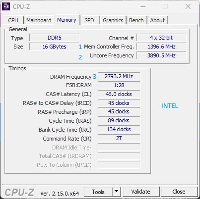

Mavi 1 ile işaretledğim yer: Ram kontrolcüsünün hızı = 1400 MHz
Mavi 2 ile işaretlediğim yer: Ring hızı
Mavi 3 ile işaretlediğim yer: Dram hızı = 2800 MHz
Yani buradam anlaşılacak olan Gear 2 modda çalışan DDR5-5600 ya da 5600 MT/s ram olduğu.
AMD DDR5 sistemde ise mavi 1 boş, mavi 2 ise UCLK yani unified memory controller hızı oluyor. Intel'de ki Mavi 1 ram kontrolcü hızı gösterirken, AMD'de mavi 2 ram kontrolcü hızı gösterir.
