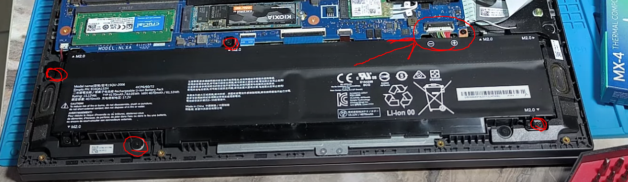

Tüm laptop bataryalarının çaışma prensibi aynı. Etrafındaki bataryayı yerinde tutan vidaları çıkartıp dikkatlice anakart kablosunu çıkardıktan sonra zaten yerinden çıkarabiliyorsun.

Bataryaya kesici bir cisim saplamadığın sürece hiçbir riski yok. Tek yaptığın vidaları tornavida ile çıkarıp bataryanın kablosunu soketinden çıkarman. Geri takarken de aynı işlemi tersten yapacaksın.
Eğer vidaların üzerinde etiketler varsa ancak bu işlemi yapamazsın. Bu etiketler garanti süresi içerisinde kullanıcı tarafından cihazın açılıp açılmadığını gösteriyor. Ancak senin şu anki durumunda zaten anakart su hasarı gördüyse anakartı ücretini ödemeden değiştiremezsin.
