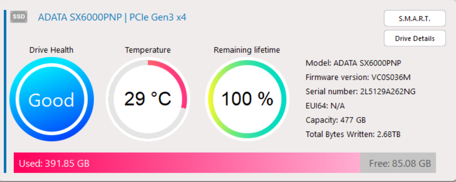

Ara ara yaşıyorum ancak ilk yaşadığımda ssd sağlığına baktığımda 50 ler de idi. Bende bu sebeple düşündüm ve garantiye gönderdim, yenisi geldi. Ancak yine ara ara özellike steamde bir şey indirirken disk yazma hatası alıyorum ve artık o ssd laptop da görünmüyor.
(Ama biosta görünüyor)
    117,4 KB · Görüntüleme: 21
    130,5 KB · Görüntüleme: 18
Arkadaşımda Adata XPG SX8100 modeli vardı. O da sistem çökme sorunları yaşadı. SSD'yi güncelleyince sorunu çözülmüştü. Ondan sordum. Sizin sorununuz M2 veya soketi de olabilir. Farklı M2 bulabilirseniz takıp denemenizde fayda var.
Laptop soketinde sorun yoktur umarım ya. Laptobu alalı 1 sene oldu ancak aldıktan sonra 4 5 ay hiç sorun yoktu. Çok sık olmuyor bu ssd görmeme olayı ancak olduğu zaman da tam oluyor. Sebebini bir türlü anlayamadım. Ve dediğim biosta da görünüyor keza laptop da o soket yerini bios üzerinden bakabiliyorum çalışıyor mu diye ancak bir sorun da gözükmüyor.
Dediğiniz gibi benim aklıma da ssd kaynaklı olabileceği geliyor ancak garantiden 0 olarak geldi.
