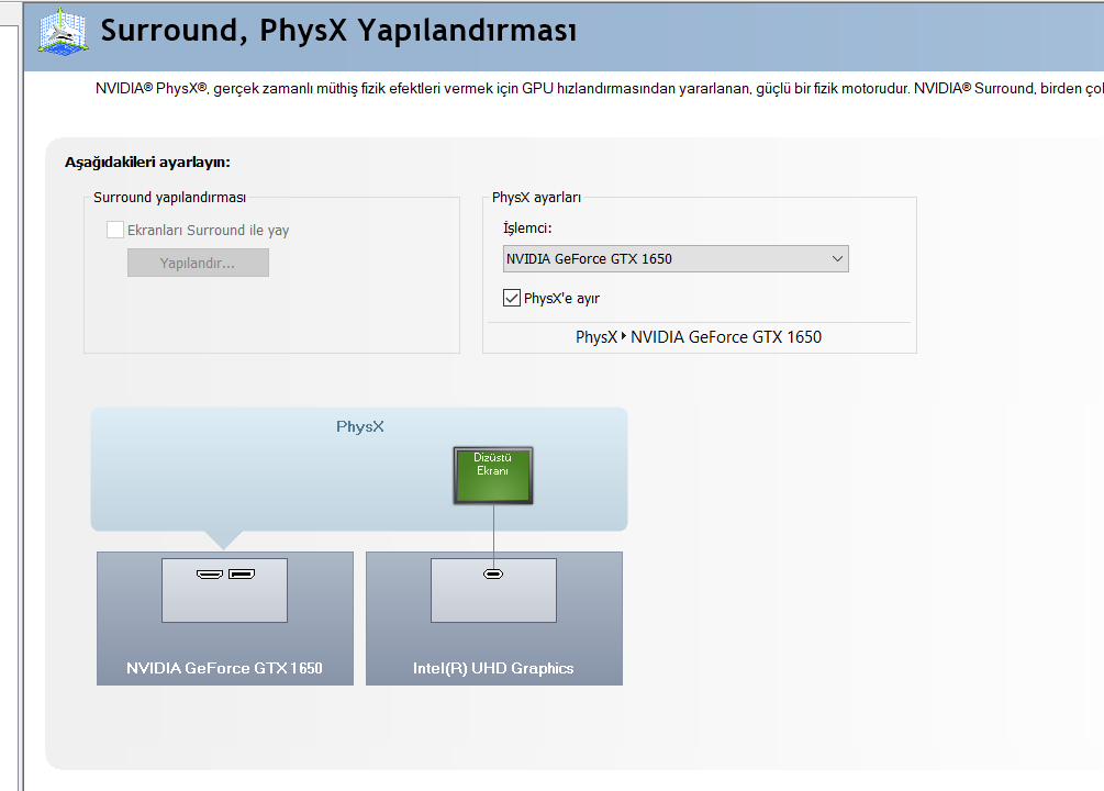

MUX veya Advanced Optimus olmadan sadece harici GPU kullanmanın bir yolu var. Sizde zaten bu dediğim teknolojiler yok. Optimus bypass yapabilirsiniz. Bunun için NVIDIA üstüne bağlı görüntü çıkışı lazım. Eğer varsa böyle bir port laptop panelini kapatılıp harici monitör takılırsa sadece NVIDIA GPU kullanmak mümkün.

NVIDIA Denetim Masası'ndan PhysX yapılandırması sekmesine girip ekran görüntüsü atar mısınız? Bakayım var mı yok.
