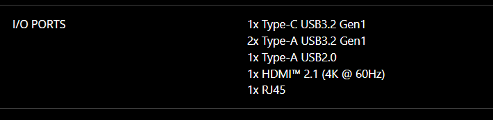

Laptop bu ise
1x HDMI™ 2.1 (4K @ 60Hz), destekliyor olması lazım. Sendeki kablonun 165hz desteklediğine emin misin? Hdmi 1.4 falansa kablo 165 vermez.

Laptop bu ise.
1X hdmı™ 2.1 (4K @ 60Hz), destekliyor olması lazım. Sendeki kablonun 165Hz desteklediğine emin misin? HDMI 1.4 falansa kablo 165 vermez.

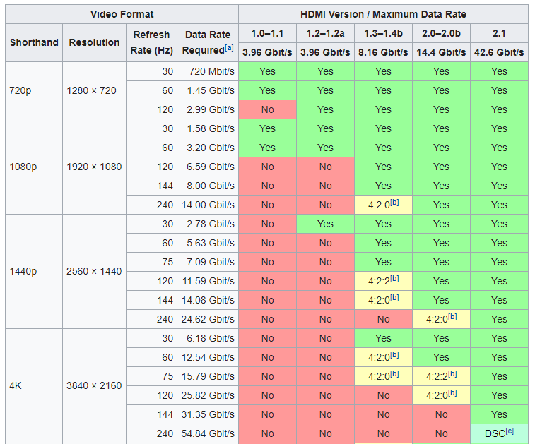

Yanlış bilgi verilmiş size. HDMI 2.0 ile 240 Hz bile alınabiliyor.
Laptopunuzda bir sorun yok. Ya monitörünüzün HDMI girişi 1.4 ve öncesidir. Ya da kablonuz desteklemiyordur.
Ayrıca bunlara rağmen işi zorlayarak çözmek için yöntemde önerdim size. NVIDIA panelinden yapabilirsiniz özel çözünürlülük oluşturma yöntemi ile.
Eki Görüntüle 2022168
Böyle bir yorum var ama sipariş veermiştim iptal mi edeyim?
