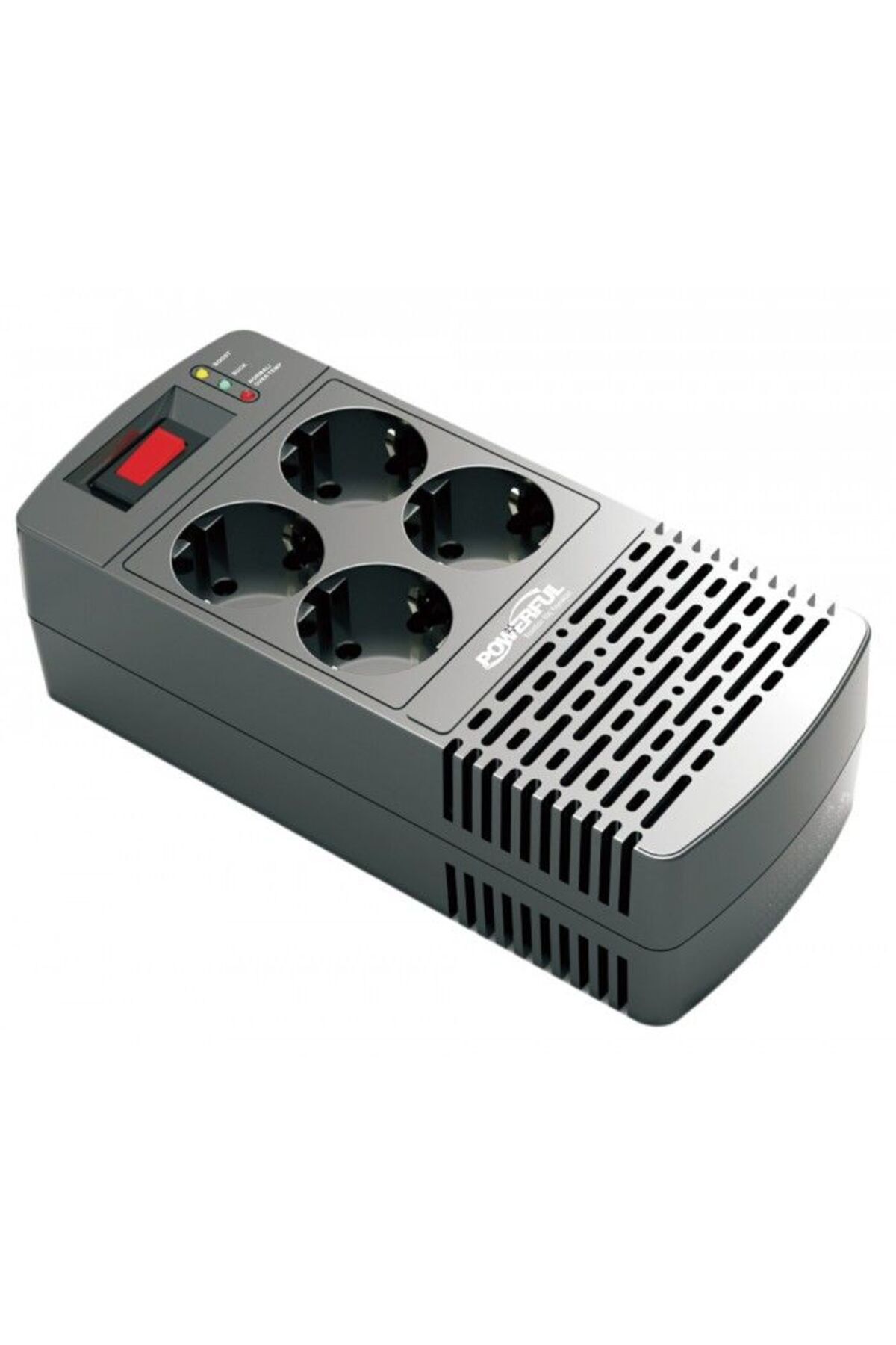

Laptopu koruması için poweful regülatör önerisi

Bu ürünü almamdaki sebep her zaman ışıkların düşük olması değil. Ara sıra veya bazı dönemlerde ışıkların 200W kadar vs düşmesi. Regülatörler ani değişimlerde çok başarılı olmasalar da regülatörler sayesinde risk minimuma iniyor diye biliyorum. Bu ürün rüştünü ispatlamış bir ürün müdür?
Merhaba. Hocam, sadece laptop için bu ürünü almanız gereksiz olur, çünkü laptop adaptörü zaten tampon görevli 100-265 volt AC arasındaki değişken voltajları arada iken gereken dengelemeyi yapan bir SMPS ve bataryası takılı ve şarjlı iken bir UPS'dir. Laptop için voltaj regülatörü almanıza bu nedenle gerek yoktur. Kesintilerde bataryası şarjlı durumdayken UPS gibi davranıp bataryası tam deşarj oluncaya kadar gücü kesmeden verebilmiş veya ani kesintileri de bir UPS gibi şarjlı bataryasıyla önleyebilmiş olur.
Ancak akım korumalı prizleri masaüstü PC'lerden veya buzdolabı, çamaşır makinesi, vb. elektronik iç kartlı tüm değerli ev elektroniklerinden önce yıldırım, şebekedeki ani voltaj riskleri için kullanabilirsiniz. Kolay gelsin.

Sağolun hocam iyi günler..

Hocam birşey daha soracağım diyelimki bir gün boyunca hep böyle dalgalanmalarmoldu ve bazen ışıklar git gel bile yaptığı oluyor ozaman bile fişe takılı kalsa korur mu laptopu yani laptopa zarar gelir mi?
