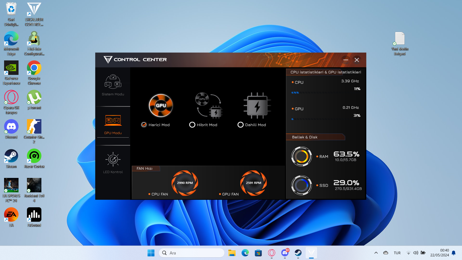

MUX olmayan sistemlerde port harici karta bağlıysa harici karttan görüntü alabileceğiniz için bu performans artışı yaşatmakta, sizin sistemde MUX olabilir belki. Control Center üzerinde harici mod gibi bir mod var mı? Eğer MUX yoksa evet, performans artışı yaşayıp monitöre bağlayarak kullanabilirsiniz.
Var maalesef hocam peki buna yine de monitor taksam diğerleri gibi ekstra bir FPS artmaz mı? Nasıl bağlayabiilirim monitoru MUX switch özelliğiyle.

Eki Görüntüle 2201533

Dediğim gibi bunun için harici karttan bağlı porta bağlaman lazım, FPS'te değişiklik olmaz MUX açtığındaki FPS'i alırsın. NVIDIA Denetim Masası'ndan PhysX yapılandırması kısmını at.
