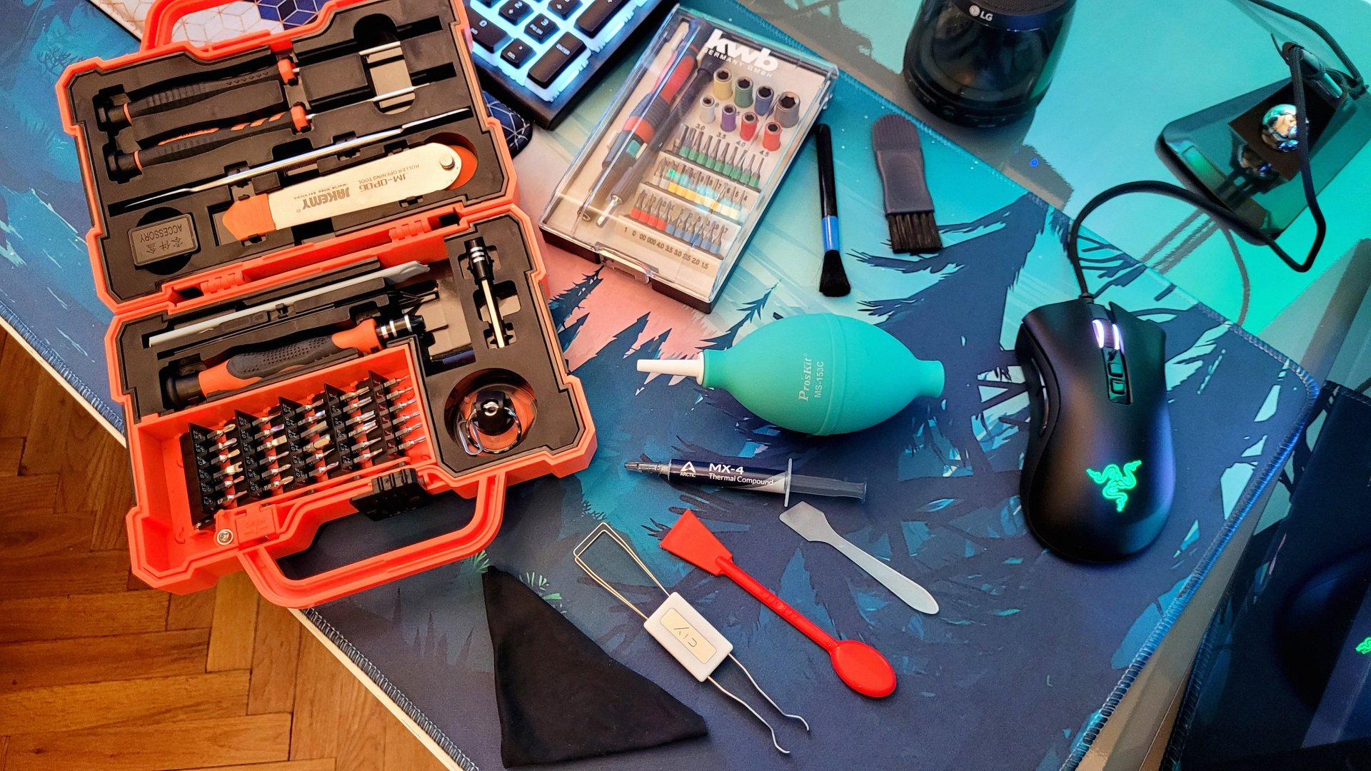

İnsanlar şu bilgisayar temizleme olayına okadar takıntı yapmış ki, olay artık silah temizliğine dönmüş. Tüm parçaları sök, macunla, yağla tekrar tak. Aaaa çalışmadı neden? Pin yamuldu, RAM kırıldı.. Bunları destekleyen insanlarda var.. 6 ay da bir bunu yapmaz bilgisayar patlar diyende var. Ülkenin durumu aynı burada da geçerli..
İnsanlar şu bilgisayar temizleme olayına o kadar takıntı yapmış ki, olay artık silah temizliğine dönmüş. Tüm parçaları sök, macunla, yağla tekrar tak. Aaaa çalışmadı neden? Pin yamuldu, RAM kırıldı. Bunları destekleyen insanlarda var. 6 ay da bir bunu yapmaz bilgisayar patlar diyende var. Ülkenin durumu aynı burada da geçerli.
Size katılıyorum hocam da gözle görülür performans artışları da sağlanıyor çoğu durumda. Bu nedenle dikkatli yapıldığında her 6-12 ayda bir şu yağlama olayı hariç genel bir temizlik, termal macun değişimi(1-2 sene ideal gibi) iş görüyor yani boşa yapılmıyor özellikle yaz aylarındaysak.

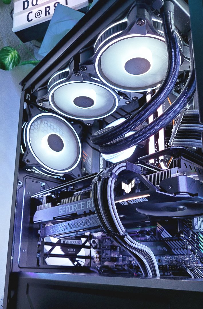

İşini bilen insan ara temizlik ve ana temizlik konularını her zaman önemser. Bilgisayar toz mıknatısı bir şey maalesef. N kadar filtre vs taksan da içine giriyor. Ben şimdi 1 sene 20k para verdiğim ekran kartımın üzerinde kalıp gibi tozun oturmasını beklersem evet belki sisteme zararı olmaz ama insan malına da bakmalı, ilgilenmeli. Toz zamanla esının soğurulmasını engellediği gibi git gide normalde girmesinin çok mümkün olmadığı fan göbeği olsun ana kart soketleri olsun, oralara da girip yer etmeye başlar. En azından 2 ayda bir bir saç kurutma makinesiyle fanların dönmesine müsaade etmeyecek şekilde tozların havalandırılması, temizlenmesi önemli. Kullanım düzeyine göre 24 saat render alan bir bilgisayar ile akşamdan akşama ıyun oynanan bir bilgisayarın macun durumu tabii ki değişiklik gösterecektir. O nedenle ortalama olarak senede bir macun değiştirilmesi gerekli demesem de insanı ekonomik olarka batırmaz. Sen 2 senede bir sürersin o da tabii ki neden olmasın. Ama ben şimdi şu kasanın içini toz bağlamış halde görmeyi ister miyim? Tabii ki hayır. Halen ilk aldığım günkü gibi ne fanlarımda ne donanımlarımda gram eskime yok. Çünkü bakmayı da bilmek gerek. Kafana göre yapmaman gerek.
Eki Görüntüle 1679044
Eki Görüntüle 1679045
Hocam, ben saç kurutma tutma demiyorum, Tabiki tut ama dediğim gibi adam bilgisayarın her parçasını söküyor, üzerine de fanları söküyor, macun değiştiriyor.
Siz zaten kasanıza aşık birisiniz belli, kasayı masaüstüne koyanlardan.Bende severim, benim de ışığım var ama kasa altında tutuyorum. Bende Tabiki toz istemem ama bilir kişi olmama rağmen, her kasa açışında bir gerilirim acaba yanlış bir yere dokunsam ya da sistem açılmazsa ne yaparım diye.
Adam bilmeden giriyor haldır huldur. Acemi biri için bile tehlikeli, adamın hiç fikri yok dalıyor.
Benim macun içinde nacizane fikrim 2 senedir. Yani garanti bitmeden açmam. Render da yaparım deli gibi ama yıllardır 2 sene altında hiç ihtiyaç görmedim ki bu malzemenin yapısı da uzun süre gidecek şekilde.
Yani yılda 5 6 kere toz al, 2 senede de macun değiş derim. Toz almakta dediğimiz gibi üfle, fırçala yeter.
