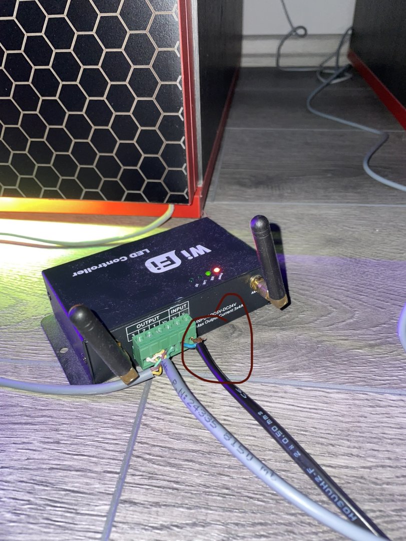

Arkadaşlar merhaba. Doğtaş'tan almıştım LED sistemi. Görevliler gelip kurmuştu. LED sistemin kendine ait Wi-Fi adaptörü tarzında bir kutusu var. Kumanda ile renk değişimi falan yapmamı sağlıyor. Bu Wi-Fi kutusuna güç veren kabloda bir temassızlık var sanırım. Kablonun bağlandığı devre kartında da ufak bir temassızlık mevcut. Bunu nasıl çözebilirim, parça veya kabloyu değiştirmem mi gerekir? Görselde bahsettiğim bölümü daire içine aldım.

Öncelikle daire içine alınan bağlantıyı temiz olarak yeniden yapmalısınız. Bu kabloyu ara klemens bağlantısı için yan keskiyle açıp klemense yeni açılan iletkenleriyle monte edin. Wi-fi adaptör kablosu kıvrıldığında ya da şeklini biraz değiştirdiğinde (bükülmelerde) verdiği akımı aniden kesiliyorsa kablo içinden kopmalar olabilir, kabloyu tümüyle değiştirmek gerekir. Ama öncelikle daire içine alınmış ara klemens bağlantısının temiz olarak yeniden ara bağlantısını yaparak sonucuna bir bakın. Alınan sonuç yine ayni kalıp değişmiyorsa adaptör içinden bağlantılı kablonun komple değiştirilmesi gerekir. Ara klemens bağlantısıyla ilgili değilse kablo içinden kırıklar olabilir ve bu kablo bu haliyle sıkıntılı olan noktası tam olarak tespit edilip oradan lehimlenip tamir edilmedikçe bir işe yarayamaz.
Not: Ara klemens bağlantısını yenilerken +, - polariteye veya kablonun orijinalindeki bağlantı şekline çok dikkat edin, ters bağlantılarda bunun için içten bir korunma yoksa cihaz kartı zarar görebilir. Kolay gelsin.

Hocam bir de o kabloyu nerden bulabilirim bilginiz var mı? Daha doğrusu kablonun ismi. 2. fotoğrafta olan ara bağlantı kablosu.
2, resimdeki ara bağlantı noktasına bakmamıştım. Ara bağlantı noktasındaki temas sıkıntıları da bu sıkıntıyı yaratabilir. Ama ara kabloyu söküp dijital bir avometreyle her 2 ucu uçtan uca omaj kısmında ölçerken sabit omajları (sabit sayıları) okuyamadığınızda kablo içi kırıkları olduğu kesinleşir. Kablonun yenisini satın alırken üzerinde yazan kodları (2 * 0.50 mm2 ... vb.) bir elektrikçiye ayni kablo numunesiyle göstererek ayni kablodan satın alabileceğinizi ve ara bağlantı noktasını kendinizce veya yetkili elektrikçiye gösterip yaptırabileceğinizi düşünüyorum. Yapı olarak bu kablo ekranlı (blendajlı) bir kabloya (TV antenleri koaksiyel kablosuna) benziyor. Kolay gelsin.
Teşekkürler hocam. Sıkıntı sanırım kablonun ucunda çünkü hafif oynama yapınca düzeliyor. Tekrardan teşekkür ederim yardımlarınız için.
