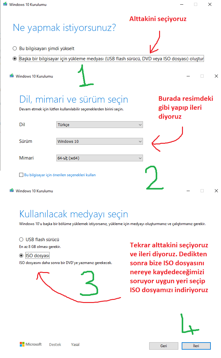

Cihazı açıp USB siz kendinden hızlı hızlı ileri diye diye kurdunuz ve Windows geldi. Şimdi kuruluma geçebiliriz lakin Format USB si gerekiyor nasıl yapılacağı buranın konusu değil şuradan bakabilirsiniz. ISO dosyasını Windows'un kendi sitesindeki aracı indirerek alıp Rufus ile minimum 8GB USB Flash belleğe yazdıracaksınız. Windows aracını açıp kabul edin ardından resimdeki adımları izleyin;
İstediğiniz bir yere Win10x64 diye klasör oluşturun onun içine ISO dosyası inecek boyutu 4GB küsür bir şey zaten hemen iniyor indikten sonra Rufus ile buradaki gibi yazdırabilirsiniz güncel Windows'u
Eki Görüntüle 494644
