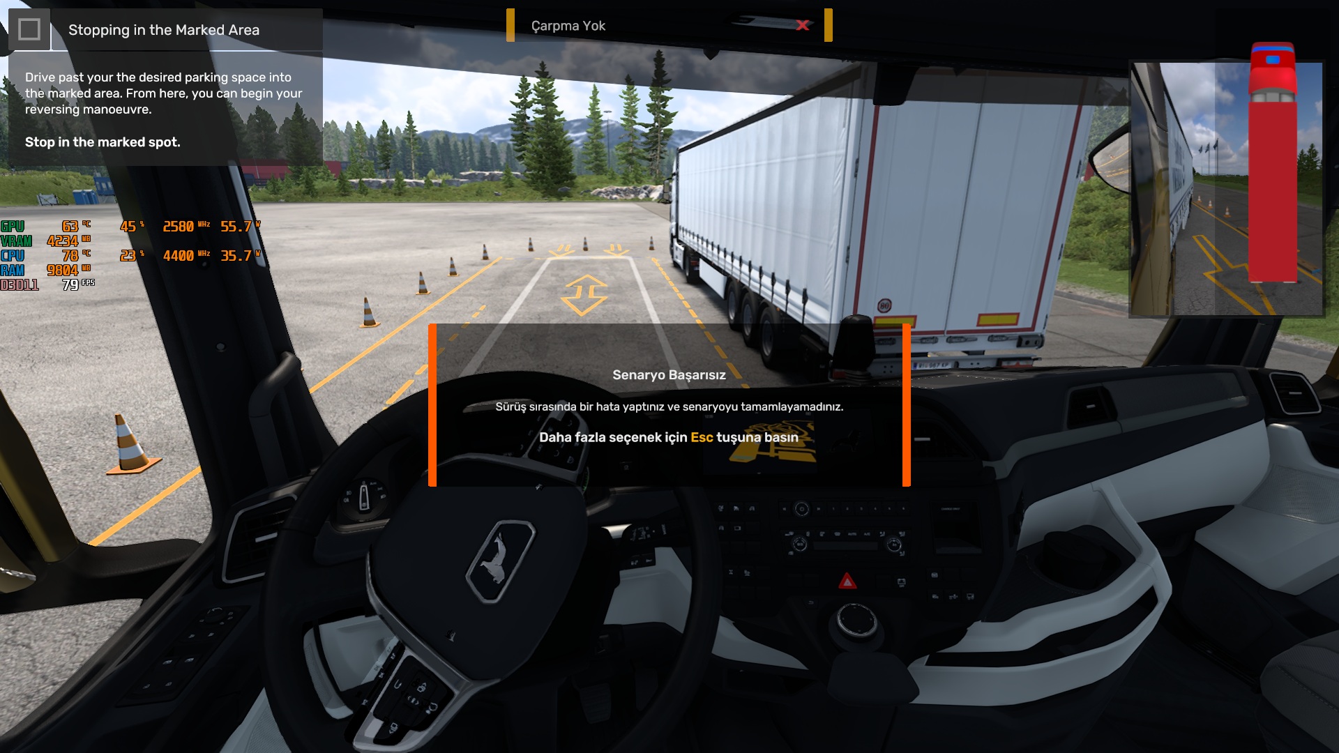

Ama ben de ETS gibi, The Forest gibi işlemci gücüyle işi olmayan ekran kartına yüklenmesi gereken oyunlarda dahi asla ekran kartı sıcaklıklığı işlemcinin önüne geçmiyor. Ben işlemciyi Performans mod harici kesinlikle 70 derecelerde tutamıyorum. ETS alttaki görselde Dengeli mod 79 derecelere kadar çıkıyor. Sen de durumlar nasıl acaba? @neor'İn cihazında özellikle sessiz kipe alınca performansı kısarak 70 derecenin altında çalışıyormuş. Acaba bizim Ryzenler mi sıcak çalışıyor? Ben sessiz kipe alınca 80-82 görüyorum. Ekran kartı performansını kısıyor ama işlemci halen aynı hızlarda çalışıyor doğal olarak daha az fan dönüyor ve daha çok ısınıyor. Özel kiple her türlü ayarı denedim çözemedim...

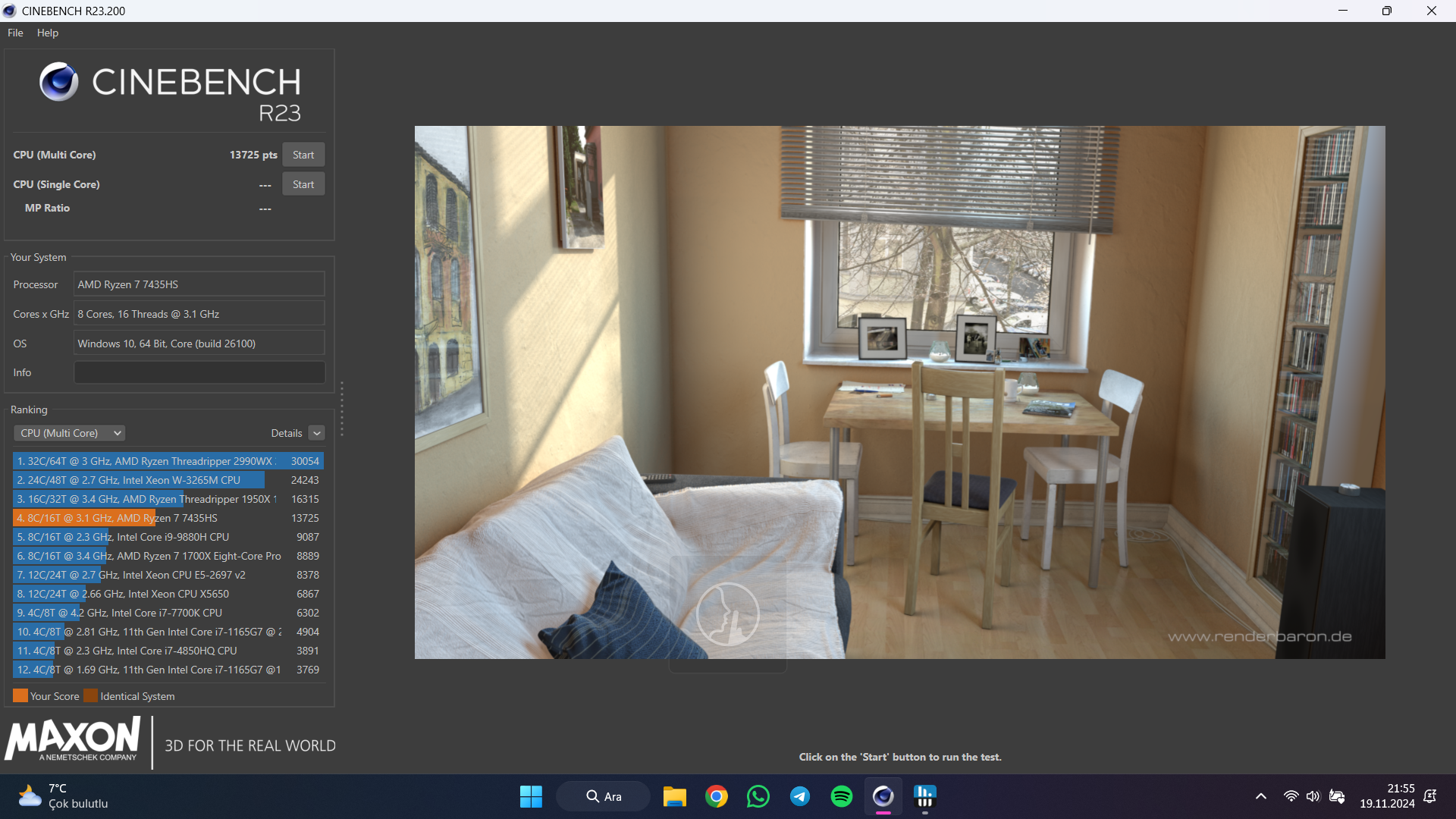

Bu da Cinebenchr23 Testi. 95 dereceyi gördü.
