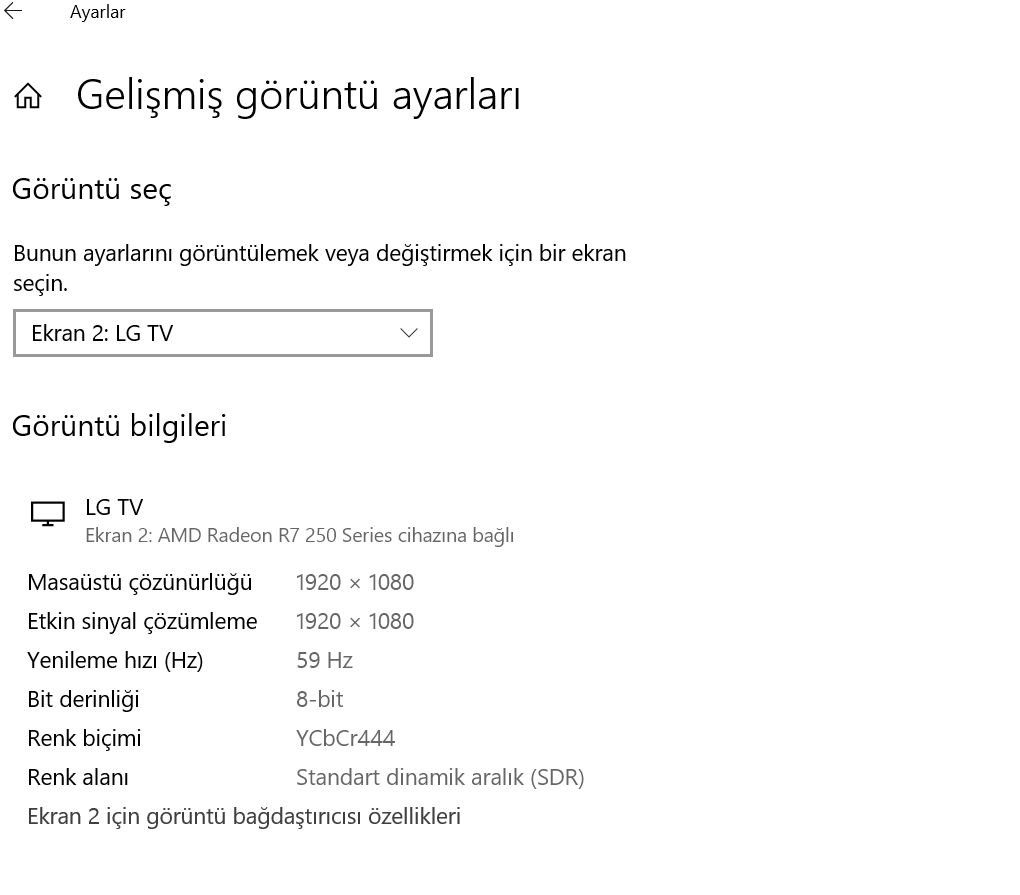

Bunları çözmek için Aygıt Yöneticisi üzerinden HD 3000 devre dışı bırakılmıştır lakin yine de sistem R7'yi kullanmada direnmeye devam etmiştir. BIOS ayarları çok kısıtlı, alakası olan bir şey yok. Benim satın aldığım mini-PCI-e, slot a takılan GPU'nun verilerini direk laptop'a aktaran bir yapı da olduğu için, GPU'nun HDMI çıkışını başka bir ekrana yansıtmayı hiç gerek duymamıştım, aldığım parça mining için değil, verileri direk sisteme işleyen bir parça. Ben yine de son olarak test amaçlı sistem aktif olarak çalışırken R7'nin HDMI çıkışını monitör'e bağladım. Windows OS üzerinden "Yansıt" özelliğini "sadece ikinci ekran" yaptığım da sistem R7 250 üzerinde çalışmaya başlıyor. Bu şekilde yapılan testler doğrultusunda alınan değerler R7'nin vermesi gereken değerlere eşitti, R7 tam yükte olması gereken performans da çalışarak istediğim işi başarmıştı.

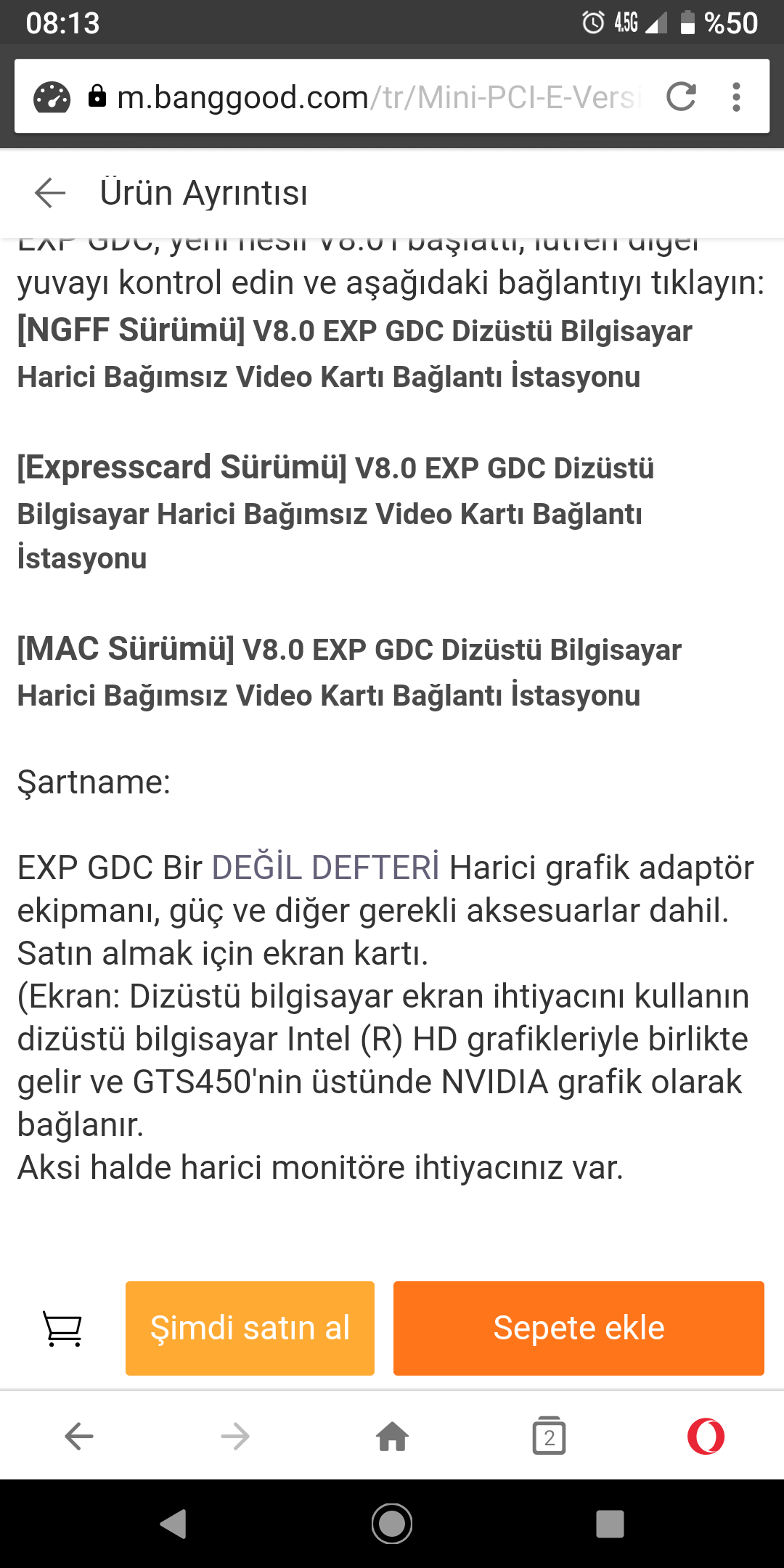

Ne kadar bu olaya sevinsem de, bu benim istemediğim bir şey. Bunu 25 TLye 1 gün de alabileceğim Mini PCI-e aparatı ile de yapabilirdim lakin ben en başta da dediğim gibi, direk R7'nin görüntü verilerini laptop'a aktaran aparatı daha yüksek maliyete getirtip uzun süre tedarik edilmesini bekledim.

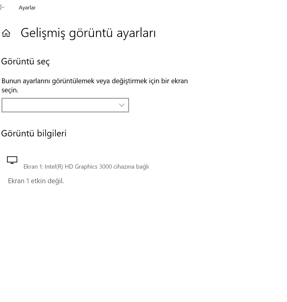

R7 250 üzerinden monitöre bağlanınca Windows Grafik Ayarlarına baktığımda Ekran 1 olarak normal Laptop'un LCD'si belirtiliyor, Ekran 2 olarak da R7 üzerinden alınan HDMI kastediliyor. Göründüğü üzere HD 3000 aktif değil. Aynı zaman da bunlar olurken Laptopun LCD paneli de saf dışı durumunda;
(Görüntü, 2.ekranda; R7 250 üzerinden monitöre aktarılırken, yansıt ayarlarından; "sadece ikinci ekranı yansıt" yani R7 seçilsin denilmiştir).
Burada da görüldüğü üzere R7 Aktif durumda ve kullanılabilir durumda olduğu.
