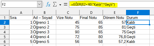

Şöyle bir ödevim var ve kullanmayı bilmiyorum ad soyad vize notu final notu dönem notu verilerini yazdım geri kalanını bilmiyorum. Yardımcı olabilecek var mı?

Dönem notu formülü bu:
Durum formülü bu:

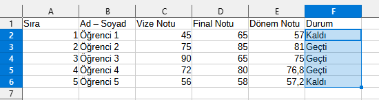

Koşullu biçimlendirme için F2:F6 işaretliyorsun

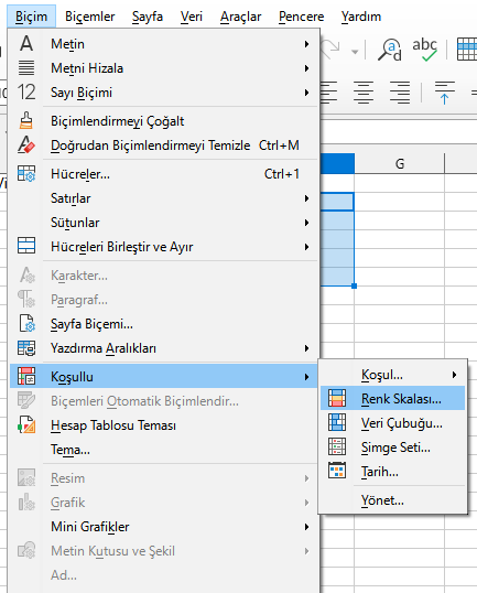

ve menüden
'Renk skalası'na tıklıyorsun.

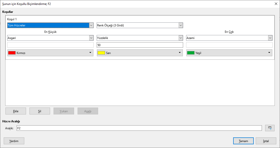

ve bu pencerede 'sil' tıklıyorsun

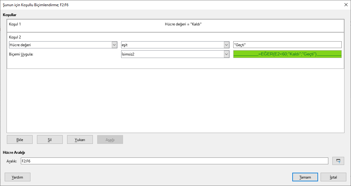

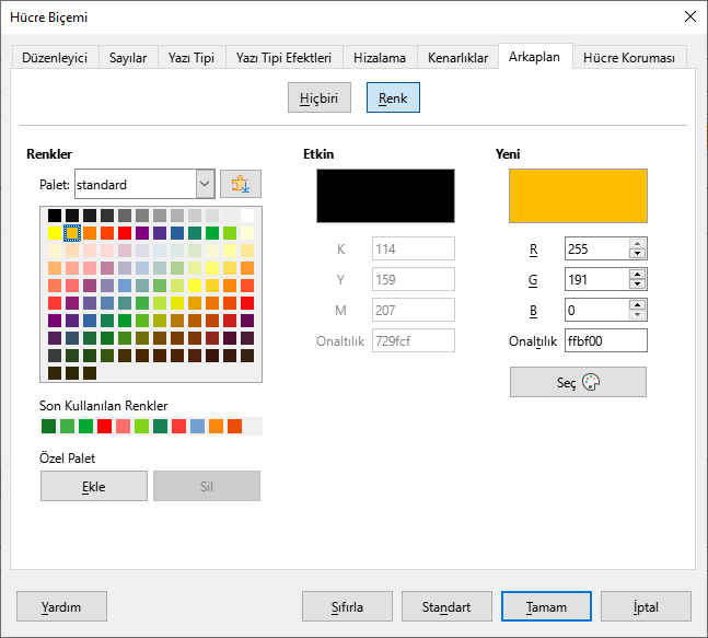

'Ekle' tıkla, 'eşit' ve 'Kaldı' gir. (Kaldı çift tırnak içine almalısın ") 'Aksan' yere tıkla ve oradan 'Yeni biçim' seç.

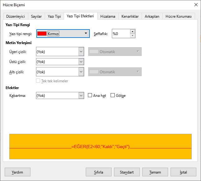

Burada 'Arka plan', 'Renk' diyoruz ve açık bir kırmızı seçiyoruz.
Ardından 'Yazıtipi efektleri diyoruz' ve daha koyu bir kırmızı seçiyoruz.
'Tamam' tıklıyoruz.
Aynısını 'Geçti' için yapıyoruz (yani yeşil)
İki tane koşul oluşturmuş oluyoruz.
Sonuç:

Hocam ben onu vize ve final notunu ortalamasını yazdım SS te attığım gibi.
Durum formülü bu:
ve menüden
'Tamam' tıklıyoruz.
Sonuç:
Eki Görüntüle 2200018
Durum formülü bu:
Eki Görüntüle 2200017
Koşullu biçimlendirme için F2: F6 işaretliyorsun.
Eki Görüntüle 2200016
Ve menüden.
Eki Görüntüle 2200012
Ve bu pencerede 'sil' tıklıyorsun.
Eki Görüntüle 2200014
'Ekle' tıkla, 'eşit' ve 'kaldı' gir. (kaldı çift tırnak içine almalısın ") 'aksan' yere tıkla ve oradan 'yeni biçim' seç.
Eki Görüntüle 2200020
Burada 'arka plan', 'renk' diyoruz ve açık bir kırmızı seçiyoruz.
Eki Görüntüle 2200010
Ardından 'yazıtipi efektleri diyoruz' ve daha koyu bir kırmızı seçiyoruz.
Eki Görüntüle 2200011

Aynısını 'geçti' için yapıyoruz (yani yeşil)
Eki Görüntüle 2200008
Sonuç:
Eki Görüntüle 2200009

Hocam durum formulunde 508 kodlu hatayı veriyor
