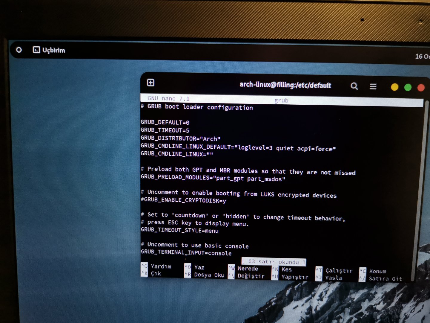

Az önce yeni bir çözüm öğrendim. Tabi ne kadar çözümdür bilemem ama...
/etc/default/grub dosyasının içinde Cmdline_Default gibi bir satır var, tırnağın içine boşluk bırakıp acpi=force yazıyoruz ardından AUR'dan update-grub paketiyle GRUB'u güncelliyoruz ayarlar için.
@EldrithcWraith sende mi bu parametreyi yazmıştın? Yukarıda dediğimi.
Eğer buysa da böyle yazdın değil mi? Kaynak biraz çabasız anlatmıştı.
Eki Görüntüle 1635484
quiet yazdığımda sorun çözülmüştü. quiet normalde başta eklenir ama bende eklenmiyor. Yine de acpi çözüm müdür, bilmiyorum. Ayrıca, bilgisayarın düğmesine bastigin anda kapanıyor mu(siyah ekranda kaldığında)?
Hocam Power'a basılı tutunca haliyle kapanıyor ama normal bir şekilde Power'a basınca kapanmıyor.
