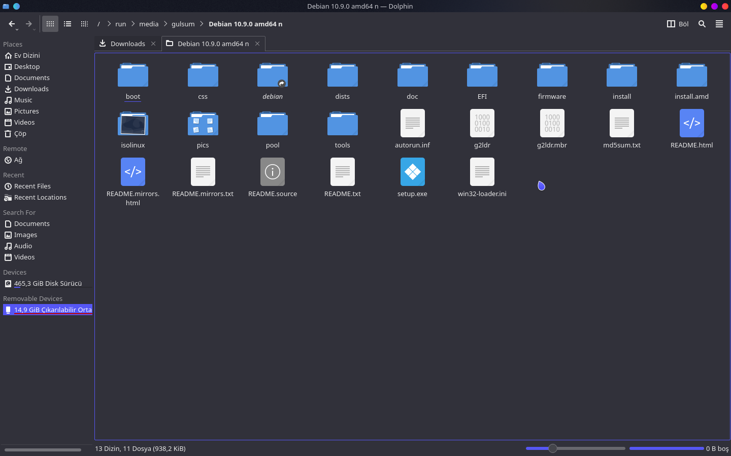

USB bellek boş iken terminal üzerinden ISO yazma işlemi yaptıktan/yapmaya çalıştıktan sonra belleğin içindekiler şu şekilde:
Eki Görüntüle 950907

1) İşlemci mimariniz?
2) Secure Boot kapalı mı?
3) Direk kurulum yapmak yerine sistemi canlı olarak başlatıp masaüstündeki kurulum ikonundan kurmayı denediniz mi?
4) ISO dosyasını doğruladınız mı?
1-Zen 2
2.-Hiç bakmamıştım, bakacağım şimdi.
3 ve 4-Hayır
