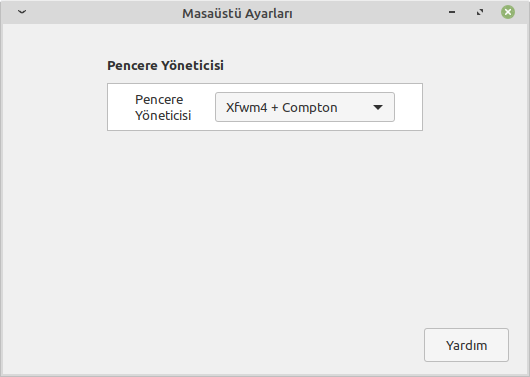

Ekranda fazlaca yırtılmalar oluyor. Bu sorun 20 sürümünden önce olmuyordu.
Xfce ve MATE'de, compton ile kolayca çözüyorsun bu sorunu. Yine de Cinnamon bunlara göre çok daha efektif. Cinnamon'un dosya yöneticisi Nemo da öyle.

Eki Görüntüle 877875
Teşekkürler hocam ancak o kadar yırtılma oluyor ki, hiçbir şeyi seçemiyorum. Bu nedenle hiçbir çözüm yöntemini uygulayamamıştım. Bir ara başka bir monitörde uygulamayı deneyeceğim, sağ olun.

XFWM'in V-Sync özelliği var kompozitörü açman yeterli, baska bir kompozitöre ihtiyacın yok.

Linux Mint'te zaten etkin geliyor. Xfwm4'ün 4.14 sürümü ile iyileştirmeler yaptılar ama hâlâ bazı donanımlarda sorunlu. Zaten sorun birleştirme yöneticisinden kaynaklıydı, önceki sürümlerde tam tersine kapattığınızda çözülüyordu. Bu durumda kullanım biraz yavanlaştığı için, çoğu kişi compton/picom kullanıyor.

Nvidia sahipli sürücüsü ve Sync to Vblank (ya da prime sync) seçeneğini kullanıyorsanız sürekli, sorun yaşamamanız normal sayılabilir.
NVIDIA sahipli sürücüsü ve Sync to Vblank (ya da Prime Sync) seçeneğini kullanıyorsanız sürekli, sorun yaşamamanız normal sayılabilir.
NVIDIA'yı ondemand modda kullanıyorum ben. Kullandığım GPU Intel UHD 630, açıkcası Intel GPU'ların bir problem çıkartacağını sanmıyorum.
